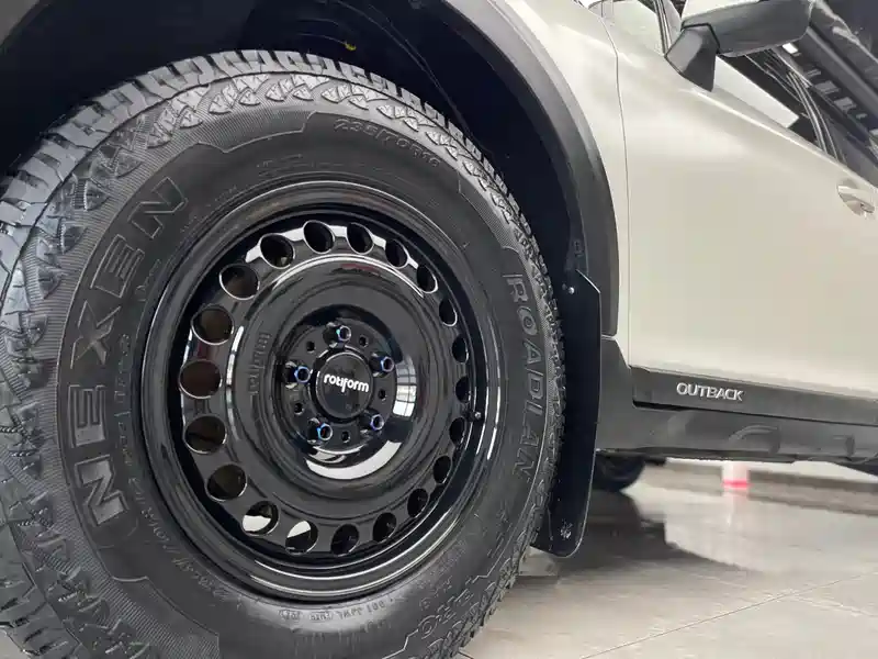

非常感谢2021款新傲虎车友的支持,
他看到我换完这款16寸轮毂之后,也想给自己的新傲虎也做成16寸,但是呢数据不确定,在咨询过兔豪之后需要谨慎,兔豪告诉我新的傲虎,刹车盘直径增大,最好测量一下
这个图需要测量的两个距离。就是决定你的轮毂能不能匹配到现在的卡钳的关键。最大直径决定了轮毂的半径能不能容纳卡钳,这玩意儿最小直径就是中心螺丝固定位置能不能容纳卡钳的最小直径
考虑到距离兔豪较远,于是我去斯巴鲁店,得到了店里领导的允许,用试驾车拆下轮毂来测量了一下。
16寸龙骨能够容纳卡钳最大的极限是181mm。所以一切数据说话,这个最大179mm但是完全没有问题,极限了
这是最小直径
