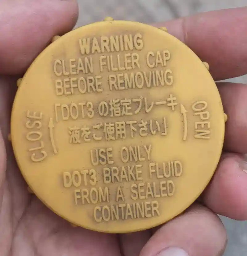

不知不觉 老虎已经6年10万公里了。刹车油该换了,油太黄了!  拧下刹车油壶盖子,确定斯巴鲁刹车油是DOT3型
