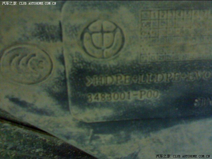

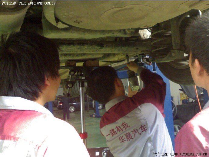

        本人09年5月购买的1点5手豪,一直感觉油耗高,而且越来越高,最高时候达到(17点3升/百公里),多次下车都能闻到些汽油味(是下车后闻到的)。
        先后检查过3次,均没有查出问题,都说是我不会计算油耗,强烈鄙视华晨4S(西安三桥)。
        最后一次索性换地方了,10月16日去了另外一个4S店(西安北郊明光路),还是检查一番,连右后轮都拆下查看加油入口管道,也没看出什么毛病,被告知无毛病,我坚持说肯定有问题,最后一位师傅说你先加满油一会过来再看看(说话的这位师傅是我同乡),于是乎驱车加油,跳抢了我说继续加只到溢出来。从加油站出来开了大约100米,我停车检查,车下果然滴油,赶紧开到4S,升架诊断。
        油箱左上部有个地方开焊了,裂了个口子,我心说这一年多不知挥发漏掉了我多少油。哎,于是和售后协商索赔事宜,唠叨半天,对方终于答应免费更换新油箱,问题又来了,旁边一位师傅说没有货,得等调货,我开车到这里得150公里,难道让我在这等几天?对方还算有效率,3个小时左右弄来个油箱,终于换了。手机没存储了,照片没照几个,凑活看看。
        还有个问题!换邮箱的时候,发现排气管锈透了,什么质量啊,再次索赔,又答应换了,这次是真的调不来货了,让我回家等电话月底有货……
        感谢V笑陕西群友阿雷、知足……积极帮助。这个4S店服务也不错。
已经第二盆了,照的晚。
已经第二盆了
此处向上,有个连结开焊了,撒尿似地流
新油箱,河北的
原车油箱,上海柳什么,忘了
