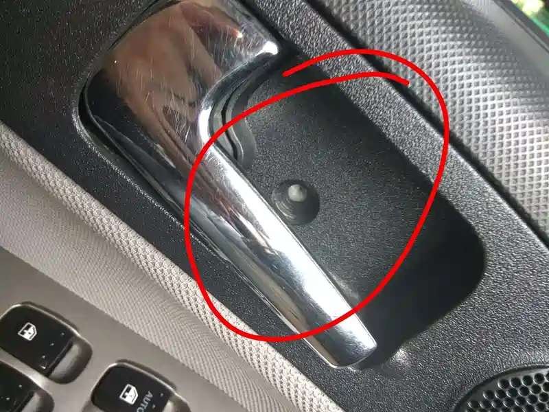

准备工具:两把一字螺丝刀,一把十字螺丝刀;
1.拆把手盖板装饰盖及螺丝钉;(见下图红圈内)
