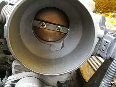

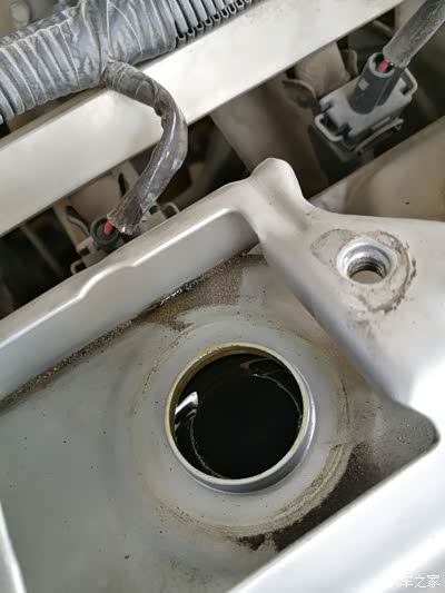

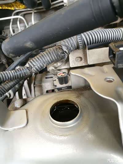

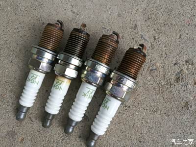

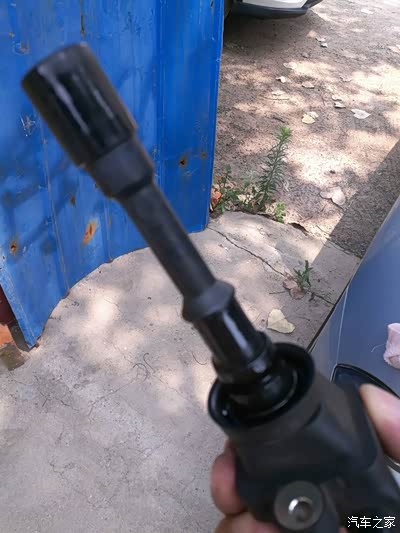

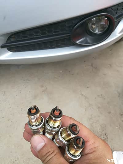

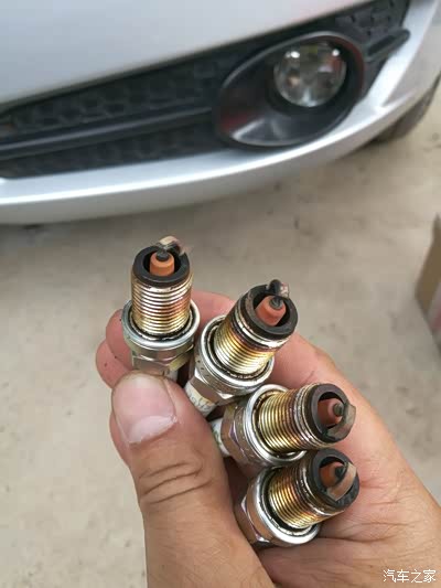

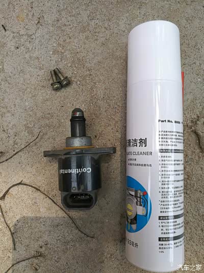

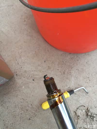

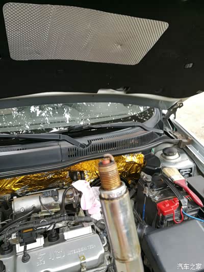

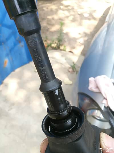

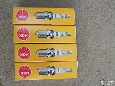

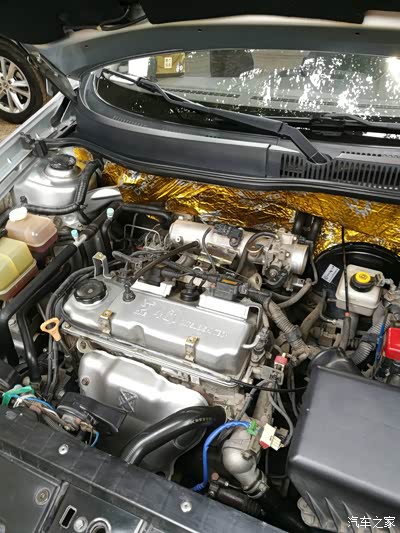

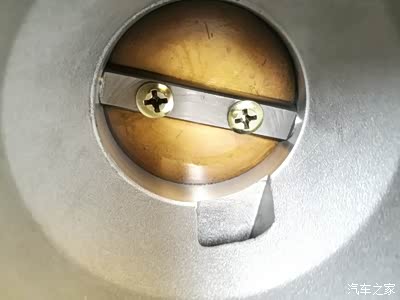

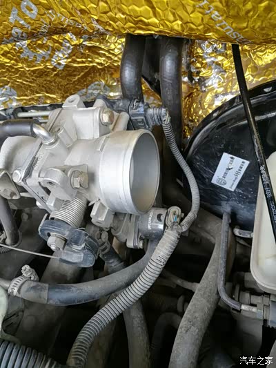

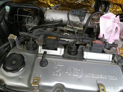

闲来无事,更换了四支火花塞,顺便清洗了一下节气门。之前的火花塞跑了1万多公里了,其实还可以用。节气门大概也跑了1万多公里了,上次清洗过后。火花塞是日本特陶的,15块钱一只,国产上海特陶的,十块钱一只。其实这些东西可以不换,不过还是想着,换了吧,反正车况也不太好,九年的车了,偶尔油门有顿挫,特别是收油门的时候。更换火花塞的时候是一个一个的换的,拔一个点火线圈换一个火花塞,这样顺序不会错,面对车头方向,左手起一缸和二缸,上面的油迹比较多,油汪汪的,用棉签沾出来了,应该是跑高速的时候温度高,穿出来的机油气,慢慢的,冷却下来,就存在那里了,看样子火花塞燃烧的还好,上次节气门是拆下来清洗的,这次懒得拆了,就在上面,狂喷了一通,3m的清洗剂,弄完之后把钥匙放在,点火位置,先通电30秒,不打车,然后关闭钥匙再通电,再打车,第一次点火,差点没点着,不过还是启动了,哄了一会儿油门,后面排气管冒白烟,说明里面的清洗剂,废液被燃烧干净了,感觉,清洗之后点火比较干脆,这也可能是换完火花塞的效果吧,另外油门,迟滞感小多了,简单的拍了一点图片,大家看看有什么不到之处,还望指出来。

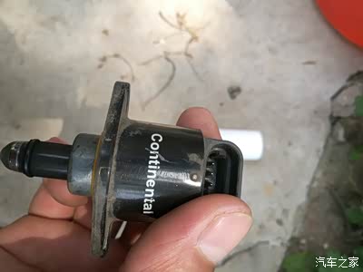

怠速马达顺便清洗了一下。
