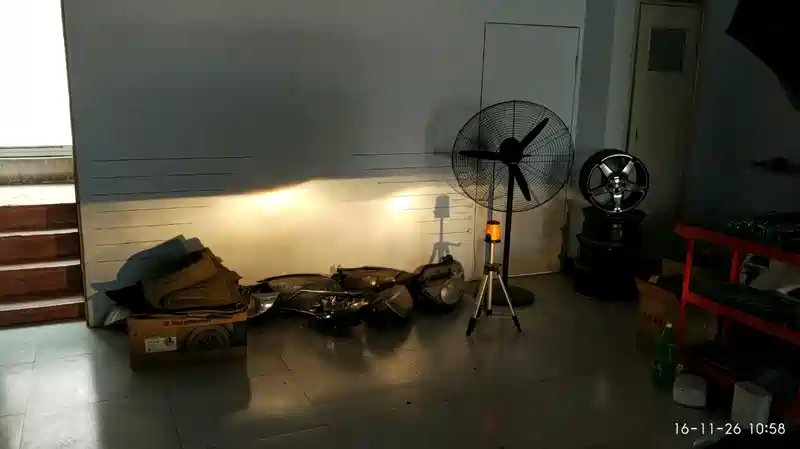

这是原车近光
这是原车远光

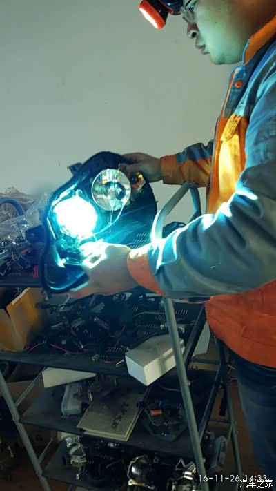

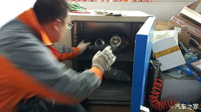

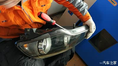

师傅正在拆灯
拆下来的总成
进烤箱
循序混了,分解大灯总成

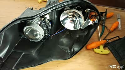

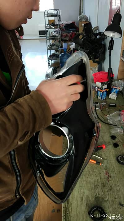

打开灯罩后

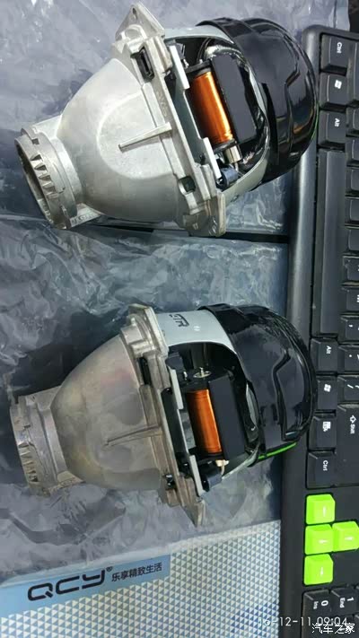

分解灯罩和内装饰罩

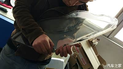

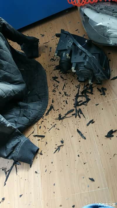

清理灯罩冷胶

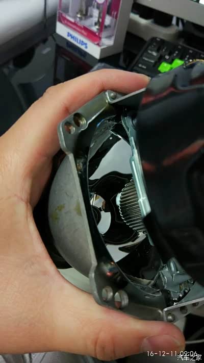

分解大灯总成后清理多余的冷胶

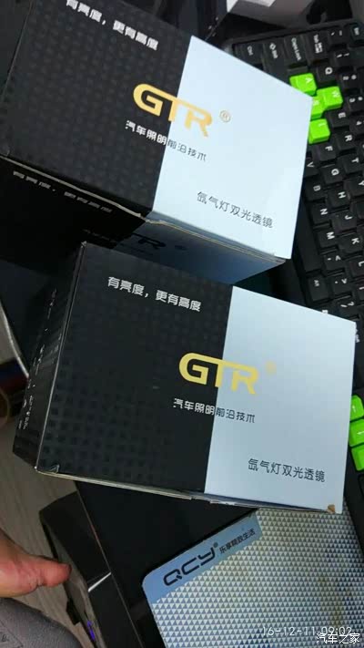

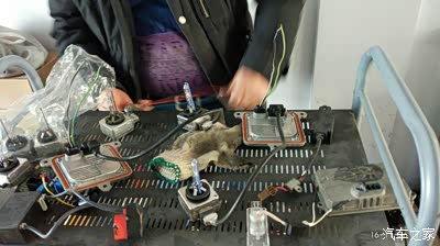

配件包装

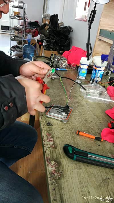

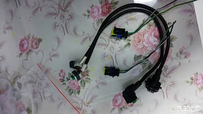

线

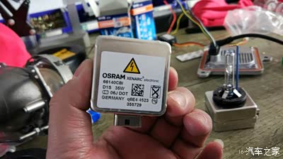

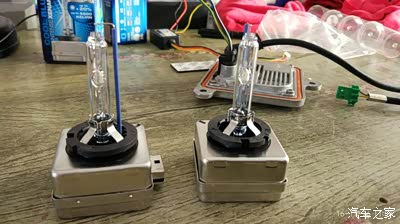

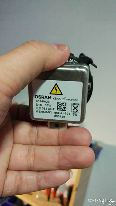

欧司朗CBI5500,D1S35W灯泡

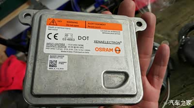

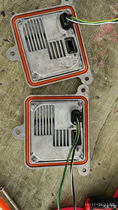

欧司朗D1S35W安定

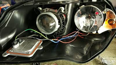

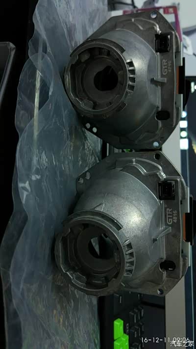

荣海GTR双光透镜
代替小灯的恶魔眼

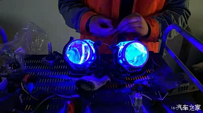

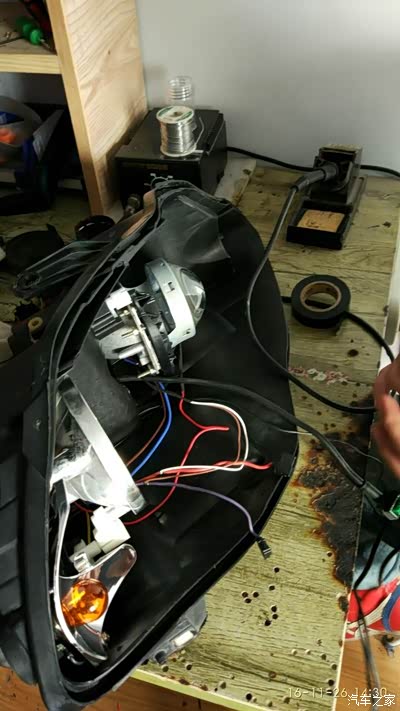

作业中
安装完毕
合灯前确认检查

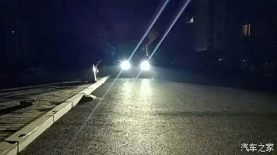

近光
远光
恶魔眼
恶魔眼

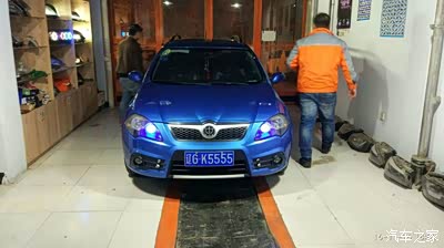

正面近光
正面远光

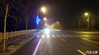

近光照路效果
远光照路效果
