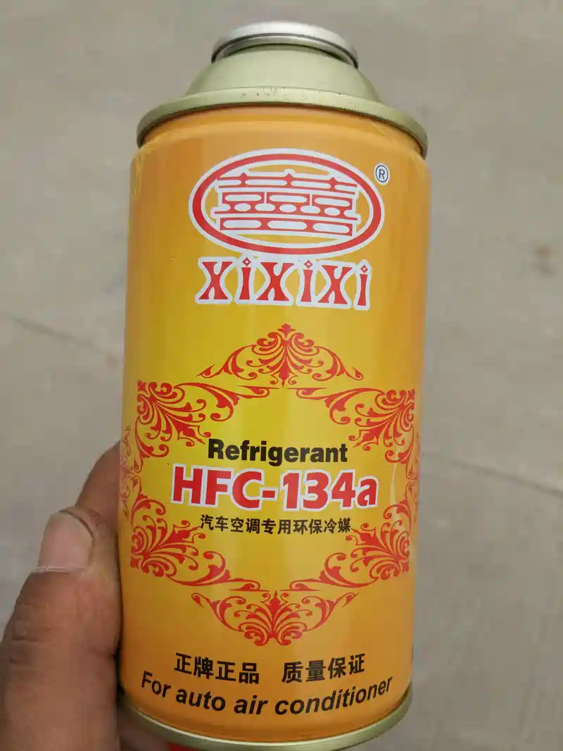

从今年入夏来开始就觉得使用5年的汽车空调制冷效果不太理想了。眼看着温度是一天比一天高了,而车内的空调制冷效果却不如往年了,到修车的地方问了下加制冷剂要一二百元,今年要想车内温度降低的话就得自己动手解决。我从淘宝查了下DIY的汽车加装制冷剂的套装看了下才几十元,我就从网上网购了一套家用和车用加氟套装,制冷剂是别人给的没有买,如果TX们想自己加装制冷剂也可以一起购买,制冷剂的型号是R134a(家用老式的定频空调制冷剂为R22,变频空调制冷剂为R410a)。
汽车空调加氟适合个人操作的方法是在着车状态下从低压管道加入。需要关注的重点是加入氟纯度和操作过程中不能混入空气及水份。汽车空调使用的制冷剂通常为“R134a”,从车的使用手册上也确认是R134a。

③将连接好开瓶器的R134a氟瓶连接到DIY加注补充工具的接口,不必拧太紧。
④顺时针旋转开瓶器钮,直到内部顶针刺破瓶口(只能靠感觉),逆时针反退一圈。此时能听到气体喷出的声音。
