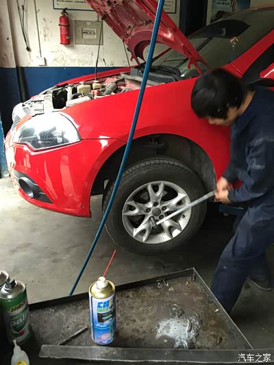

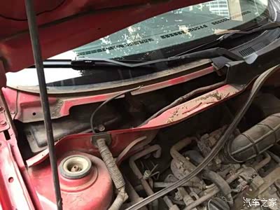

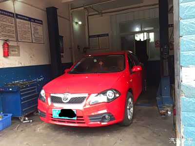

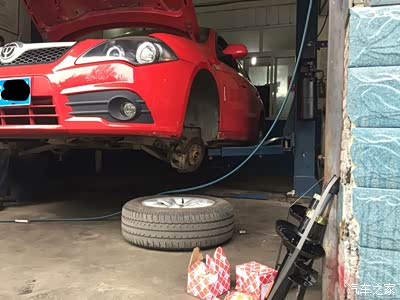

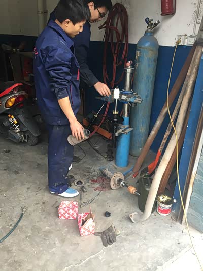

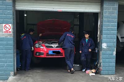

不废话啦,小F接过来主要是市区通勤用,车子小巧灵活,适合在城区道路穿梭,但是我爸不是个爱车之人,完全是当工具在使用,所以到手的时候,车况非常糟糕了:行驶噪音大、减震咕咚响,转向咔咔咔的响,最后结果是换全车减震、胶套,外球笼。后来自己换空调滤又发现转向灯的线都被老鼠咬断了,彻底无语。。
不太习惯新版格局,我就在这里写下换完减震的感受吧:
之前因为球笼坏了,导致行驶噪音特别大,跑高速的时候,完全听不到发动机声音了,全是来自底盘轰隆隆的噪音,我是清晰的记得当年接回来的时候,跑高速发动机的声音,大家可以想象一样,几万块跑了10万公里的车,机舱没有隔音棉,跑起来听不到发动机声音,这个形式噪音是多大?换了球笼以后行驶安静了。不过四个减震咕咚打鼓的声音清晰可见,而且松散,跑起来框框响,之前加了汽车之家FRV车友群,大家推荐换大众的萨克斯减震,换完四个以后,咕咚打鼓的声音没有了,过减震带框框声也没了,底盘扎实有韧性,过弯非常爽,走细碎烂路,减震的韧性又能感觉到了,而且行驶噪音降低了,现在发动机声音又清晰可听了,不过我爸爸换的四个固特异轮胎胎噪实在太大,而且非常硬,现在的噪音主要就是胎噪了。现在为止,开了一箱油了,越来越顺手了,这辆车我就准备一直开到报废啦![]()

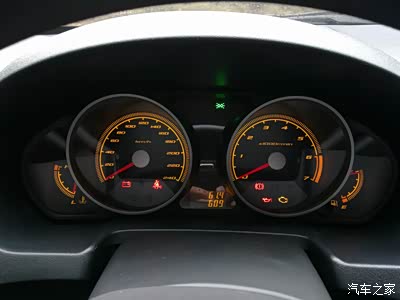

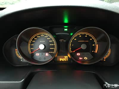

刚刚开回来时候的里程
现在的里程,快10万了。虽然说小问题不少,但是总体还是不错的,而且现在经过我一系列换配件,车况又恢复得差不多了,开起来得心应手。

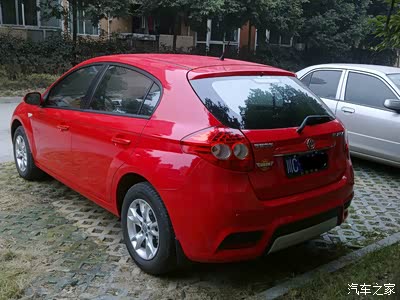

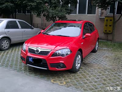

刚回来的时候,青春靓丽,哈哈。。现在满身是伤,找个合适的机会走个全车保险吧。那会儿手机拍的,诺基亚手机,汗。。
那会儿手机拍的,诺基亚手机,汗。。

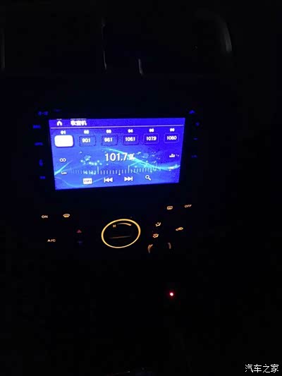

去年我TM买的路特仕导航,自己改的。效果还不错。

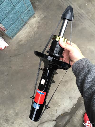

新买的萨克斯减震,前后都换了。

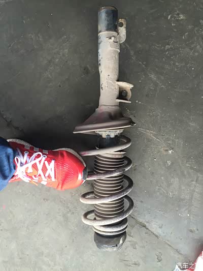

换下来的减震。
被老鼠咬断的转向灯线;看着机舱就知道这个主人把它当工具使了吧?放心了,到我手里了,绝对焕然一新!!即时你现在只是一个只值2万的旧车,但是我依然会像新车一样对待你,那句话怎么说的?你爱车,车才会爱你,甘心为你服役。
