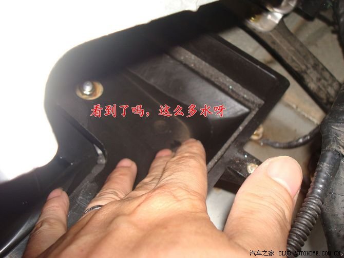

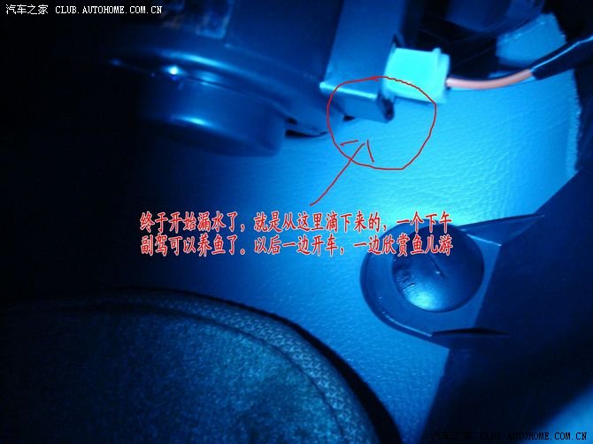

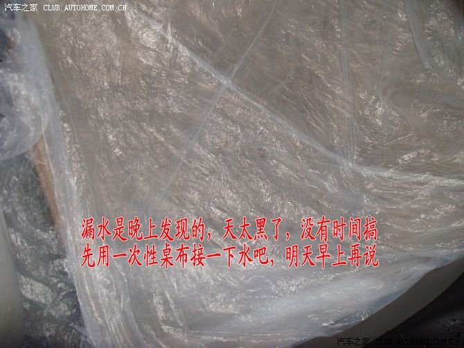

我的小F 快4个月了,现在里程7800左右。3个多月来,没什么大毛病,后备漏水,4S店给解决了。好多TX都反映副驾漏水,一直以来,我的小F副驾都没漏过,我还以为我不会中奖,没想到,昨天下午到岳父家送端午茶,吃过晚饭后准备开车回家,老婆刚上车,就发现副驾地板上好多水,还问我是不是车窗没有关,这么多水,我想,没有呀,下车时,车窗都关好了呀,直觉就告诉我,我可能也“中奖”了,应该是副驾漏的水。没办法,只好叫老婆和女儿坐到后排去,天还下着大雨,也很黑,只有回去后再说吧。
回家后,仔细的检查了一下,果然是大家所说的副驾漏水。晚上跟本看不太清楚是从什么地方漏进去的。算了,等天亮了再说吧。

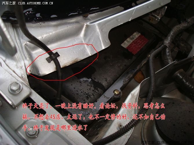

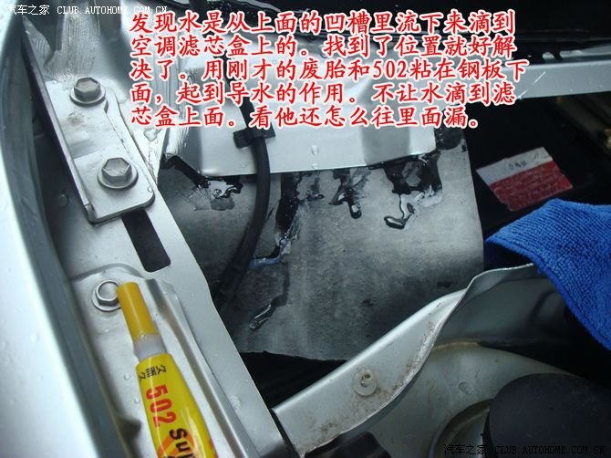

晚上上论坛,找了好多资料,看了好多TX交的补副驾漏水的贴子,晚上也想了很多很多可能和办法。搞的一晚上都没睡好。

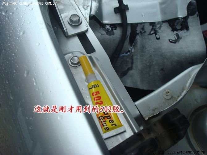

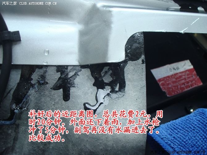

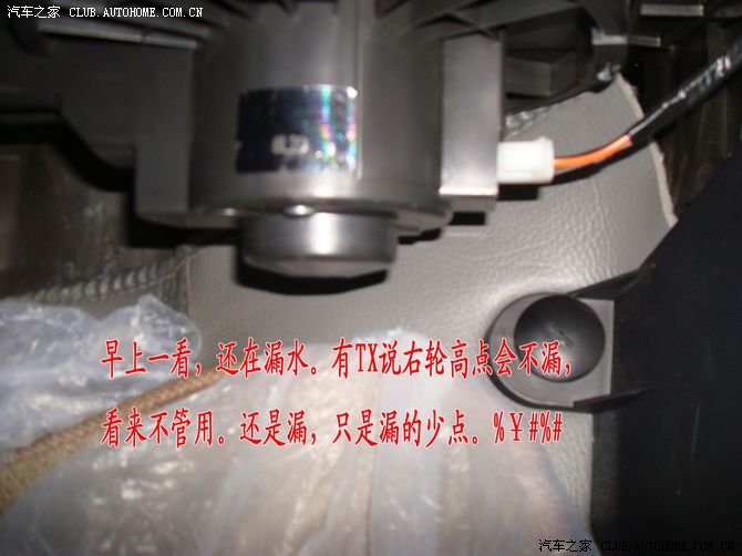

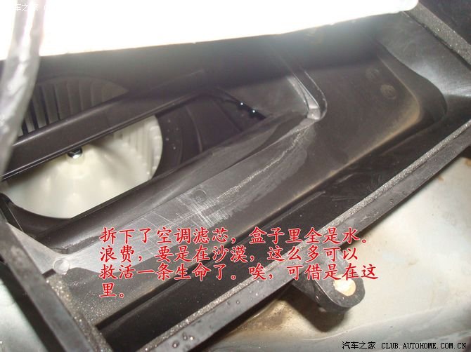

有的TX用打胶的办法,我考虑了很久,没有这样做,原因很简单,打胶解决不了根本的问题,只不过是把下面的导水槽加高了点,雨大了或行驶过程中,车在颠簸,水还是有可能进到空调滤芯里,还是会漏到副驾里,只是量很少,看不出来而已。我不是说打胶的TX方式不好。只是提出我的看法,请提交打胶补漏作业的TX不要误会。有好的方法大家一起学习。谢谢!!!

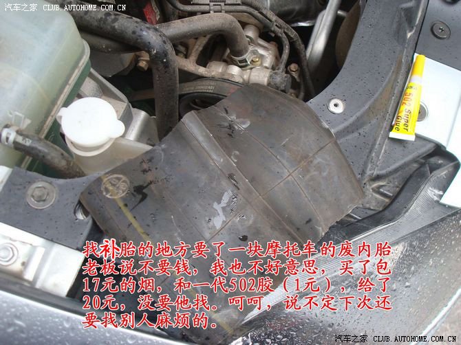

考虑到以后还要换滤芯,不能用比较硬的材料,还要有防水的功能,最后选译了废旧轮胎。以后换滤芯时,不能有影响。

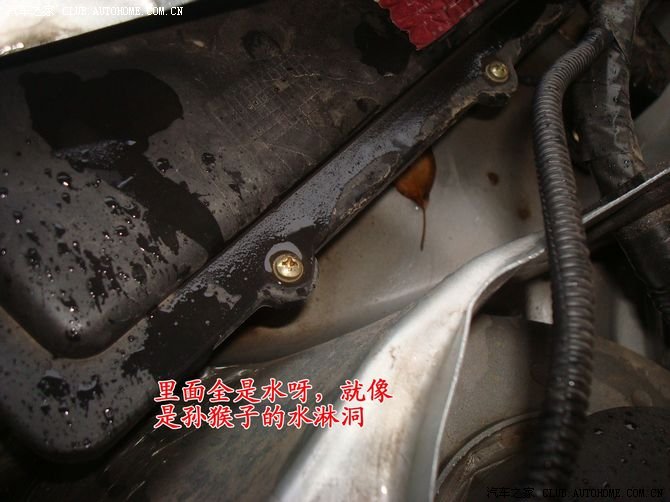

不多说了,上图最有说服力,呵呵,上图啦!!!
