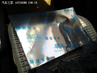

在某宝购得丁基胶止震板,用料很好没有异味  第一次发帖子有点乱希望大家原谅

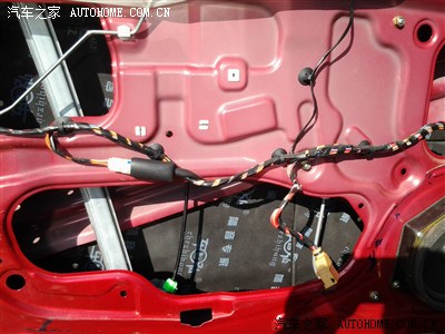

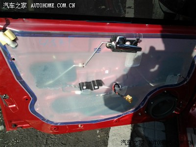

贴完止震板的效果,我是满贴的止震板几乎没留空隙

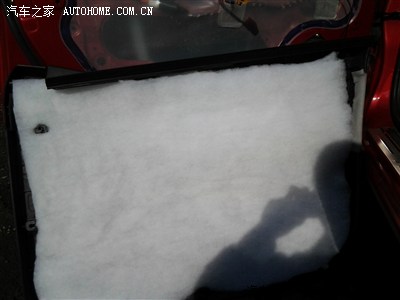

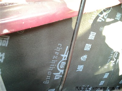

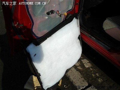

止震板上面贴的隔音棉,也是全部贴满,自己动手真的很累手上全是口子,建议再有自己DIY的一定要带手套
来个全门照片,手机拍的还算清晰

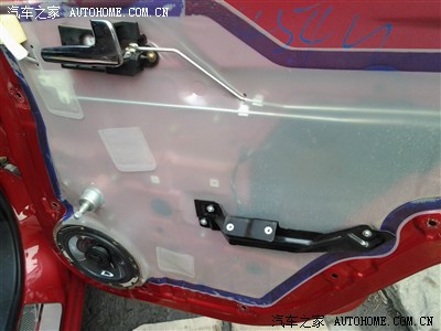

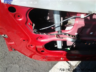

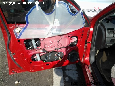

门子里面的细节部分,自己动手就这点好,不怕麻烦只要有不如意的地方就重来,所以细节部分做的很到位,几乎贴满了

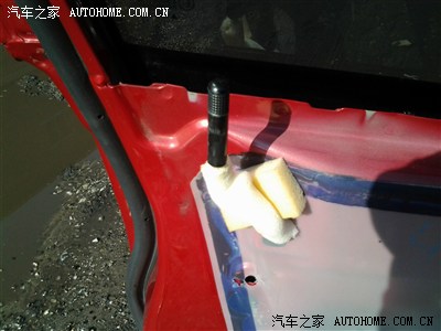

落锁部分用不干胶海绵裹住,防止异响
左前门完工回贴防水膜,这里没贴隔音棉,因为隔音棉会粘到里面的线束即便是线束部分包住了空的地方也会粘很多灰尘

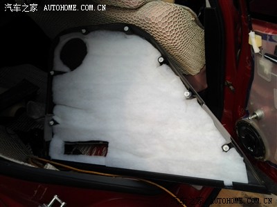

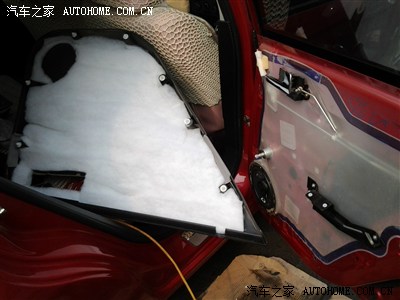

我在门板里面加的这种吸音棉,因为很多车友谈到不能一味的准求隔音还要考虑吸音,所以我想用吸引应该有效果

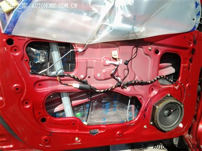

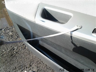

内饰板和门的全裸照片
丁基胶很软很有韧劲
能拉到头发丝那么细

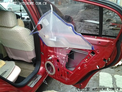

由于自己一个人施工右前门门拍,右前门和左前门的防撞梁不同是Y型,这是右后门,自己加的喇叭,喇叭垫圈是用高密板掏的

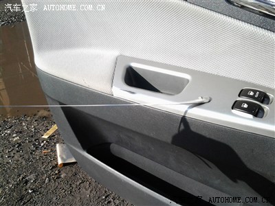

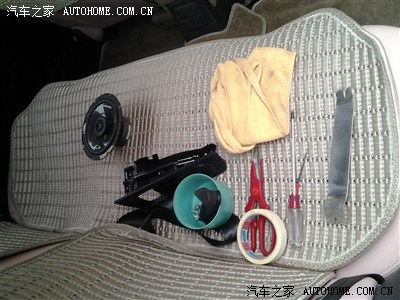

本人的工具,自己用2毫米不锈钢板做的起子很管用,左边是阿尔派的6寸同轴喇叭,小F的CD推这款喇叭很够用

门板贴好了吸音棉
再来个全景               折腾了一天累的腰酸背痛,但一点没有想休息的意思马上打着车去试试我的劳动成果,整体感觉原来不知道哪响(原来是哪都响),现在能感觉出来响声在脚底下,证明隔音有效果至少从门进来的噪音基本消除,音响效果提升最明显,低音浑厚了很多高音更明亮了(还是原厂的高音头),下一步准备折腾下底盘,现在就觉得脚底下嗡嗡的响
