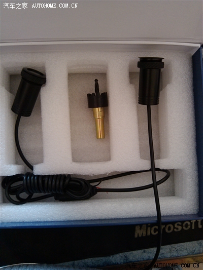

主角上场————网友送的中华专用迎宾灯

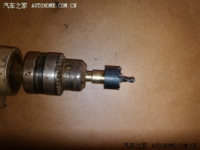

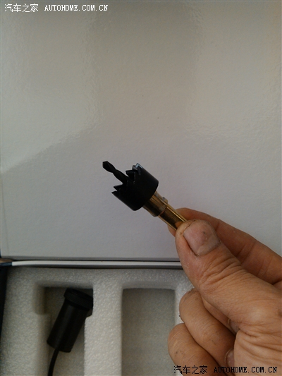

还带一个专用钻头哦
就是它——专用打洞洞的

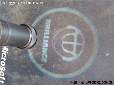

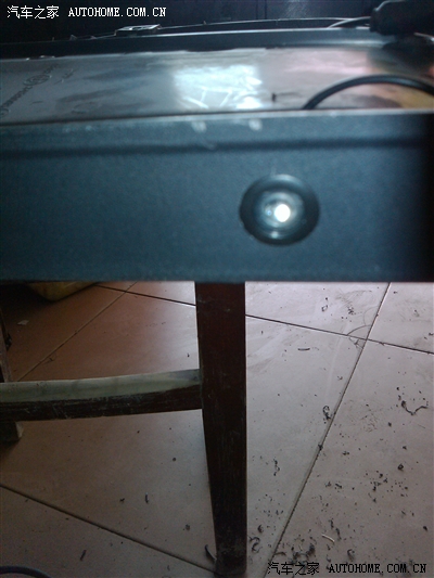

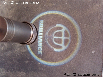

先试试有没有亮,OK两个都没有问题开工啦!

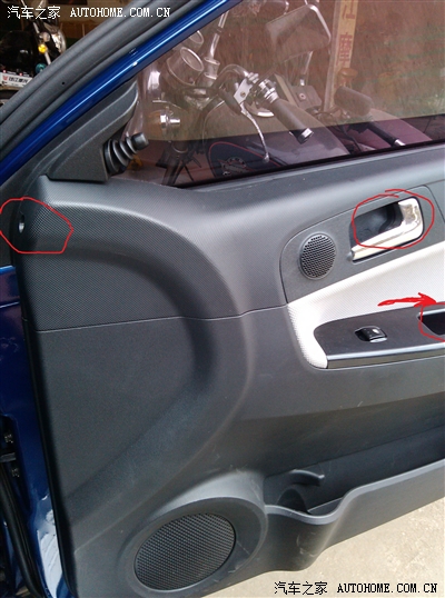

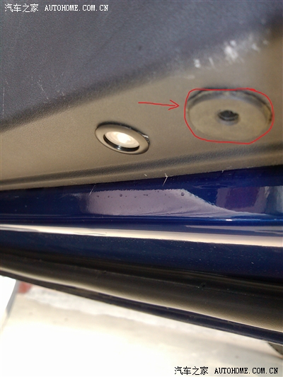

就拿它开始下手了,先找到几个螺丝位

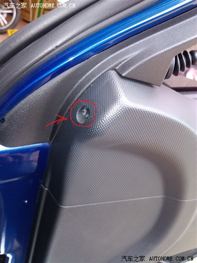

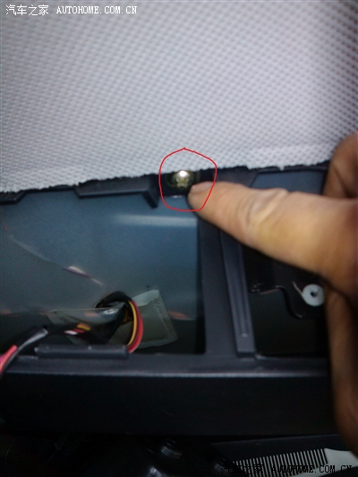

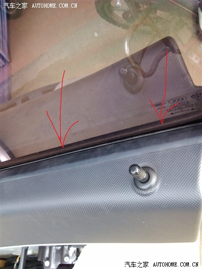

这个螺丝位很隐蔽的哦!就在后视镜的下面往前的位置

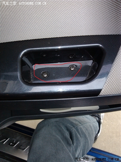

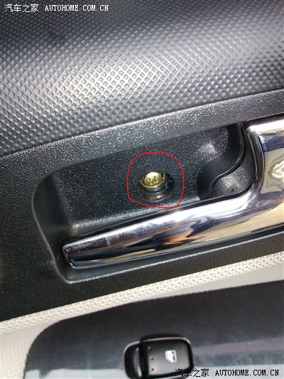

内拉手处的螺丝

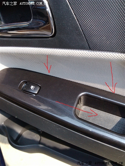

拿掉这个橡皮垫,扭掉这两颗螺丝后就把电动窗按键板从箭头处由里向上拉出。
这个螺丝是取下电动窗按键板后露出的最后一个螺丝了,扭下它后就可以把门板拆下来,由于是一个人作业,还有就是暴力拆卸太过“血腥”了因此没有照相留下做案证据了,记得一定要从下面开始撬。

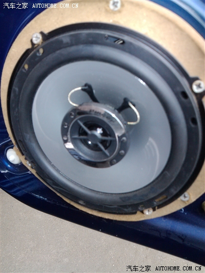

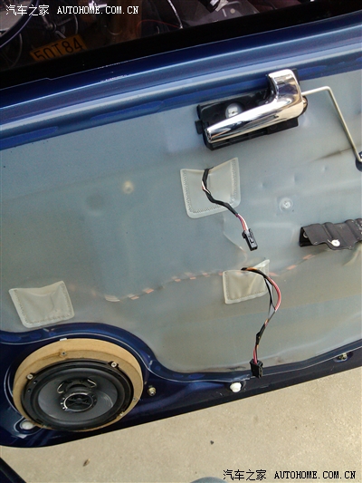

拆下门板后露出一层薄薄的膜,还没有开过包的哦,依次拔下高音头和电动窗按键插头
不知道什么牌子的喇叭,后来换的。音质一般般。

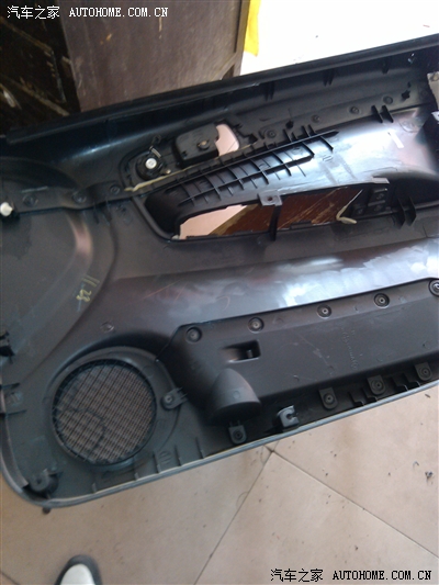

拆下的内门板,光秃秃的毛都没有,白板一个
上家伙开钻,钻之前一定要找到合适的位置,我一开始就是凭感觉,结果没有注意迎宾灯的长度,第一个洞洞钻的太靠后了,结果顶住了,没有办法只好在开个洞洞
就是这个位置顶住了。

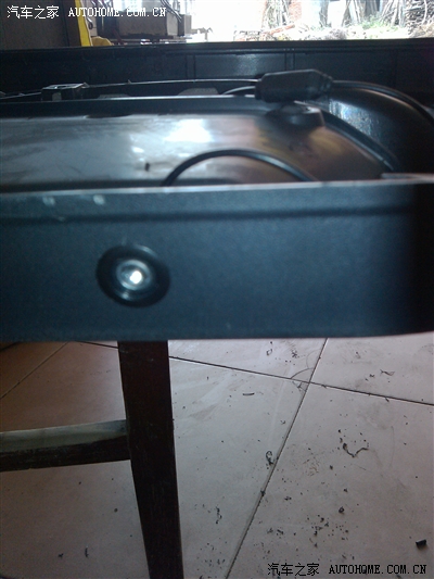

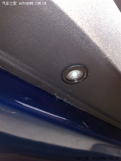

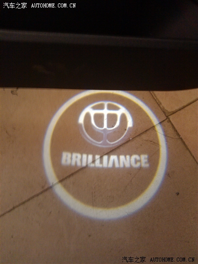

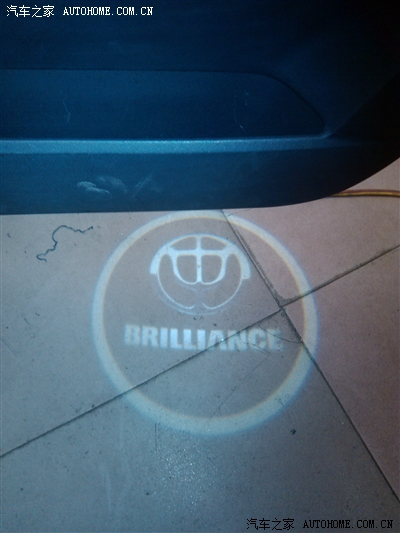

这个是安装好的,手机照的有点模糊,将就着看吧
调整好角度就OK了,左边门的工序一样,所以就没有重复上图了,下面是线路的安装。

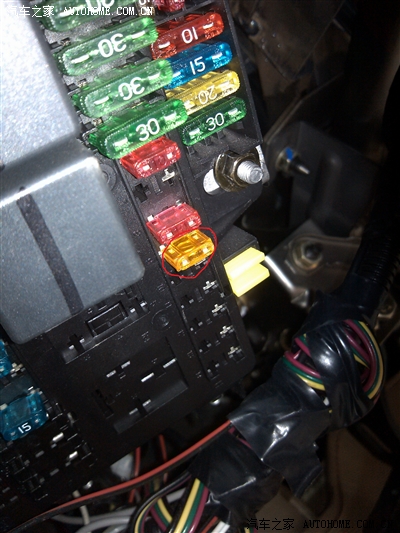

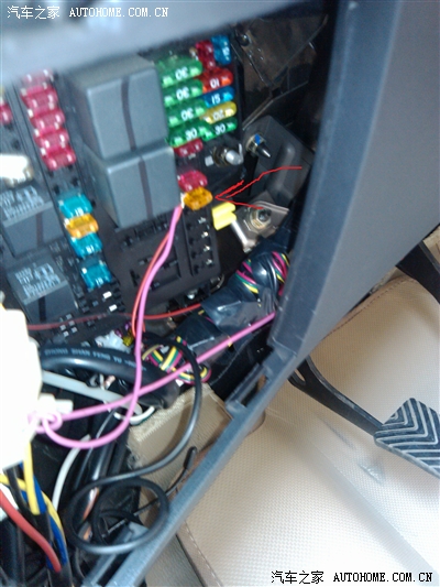

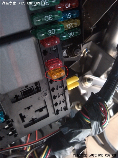

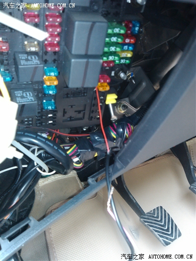

这个保险是室内照明灯的,在这要感谢网友怀旧5877 的作业上指明之处,是本人少走很多弯路了。

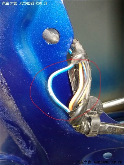

这根线就很关键了,我开始是照着网友怀旧5877 的线路找黄绿线,可是不知道怎么我的车确是这根蓝白线搭铁,黄绿线是中控锁的搭铁线,在这也花了我一点时间找,不过后来还是确定是这个线。

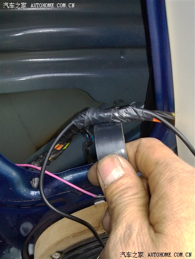

取迎宾灯的黑线和蓝白线接驳用黑胶布粘好,这样可以做到开门就亮关门就灭。

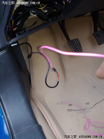

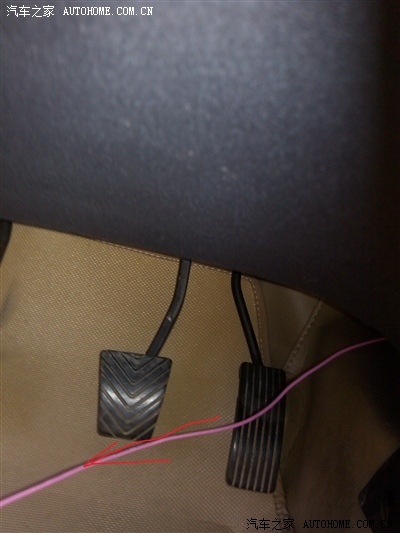

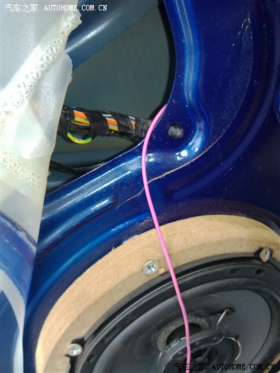

电源从这个保险,引出经过穿线后接驳到迎宾灯红线

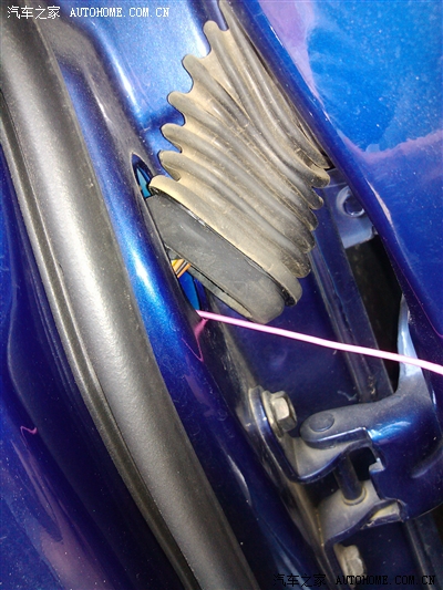

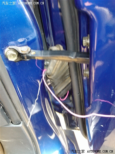

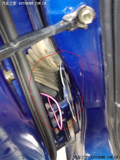

从这拉引线路要注意,一定要从原车线路中拉过,这样有橡胶套保护线路就不易磨损造成短路现象。

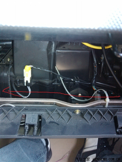

右边电源线要拆下手套箱从手套箱后面经过
再经过DVD后面穿过拉出就OK了
最后在一起并入室内照明灯保险,就搞好了.

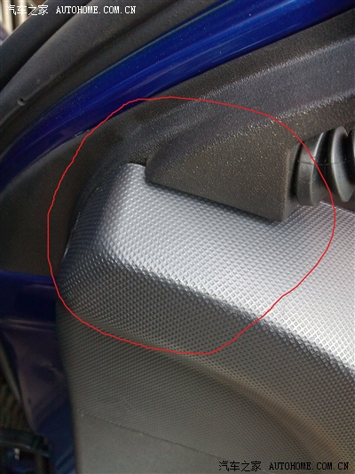

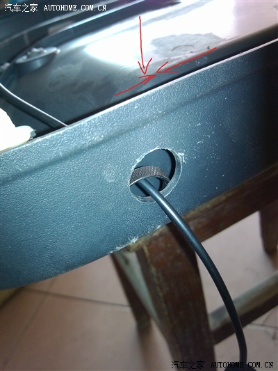

最后说一下门板复原安装中一定要注意这个部位,要轻轻向下压就可以很容易装到位.
还有这个部位要注意,一定要先扣入窗沿在向下轻轻压.

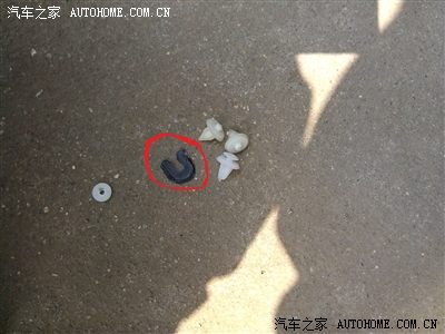

                                                                                                                                                                                                 整个安装过程损失最大的就是这个啊,由于太暴力太血腥以致把它都给掰下来了.
看到这个了吗?这个就是我第一次打的,失算啊!
