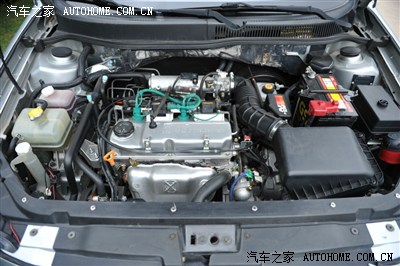

原厂撑杆:

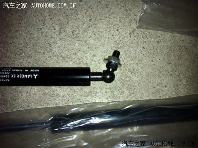

在淘宝买的撑杆
悲剧出现了

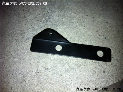

有个角度,无法做到垂直安装

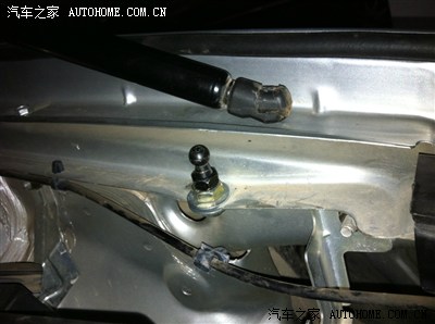

突然想起原车尾门撑杆尺寸差不多于是就拆下来试,结果还真行。把买来撑杆上的接头拆下来先装
孔位就是原车固定机盖拉索的卡子那里,因为有两处所以拔了一个影响不大,就是要用电钻扩下孔,装好的样子
装在机盖上的部分
装好的样子怎么样
成功之后,去4S店买了一根后门撑杆55元装上,大功告成!
