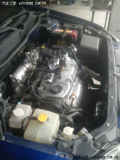

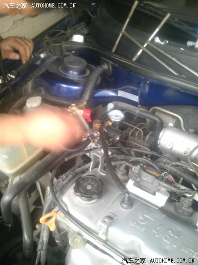

车子在14号改完的,在使用一段时间后,观察。实验后。向大家汇报情况,所以今天发作业
FRV, 4G13, 09年8月份的, 已行驶5W公里,
我很多朋友的车都改气了(悦动。伊兰特。赛拉图。。)效果还不错,现在油价太贵了,本着节省的目的改气,
时间    5.14
地点    山东 泰安
费用    4500。北京天海的瓶,加粗70
使用天然气的费用        3.8一方    最多加55元,
现在跑了有1000公里,大约在0.22--0.24之间每公里。
还有发动机的故障警示灯会亮。
还是看图片吧,有问题的可以咨询我的

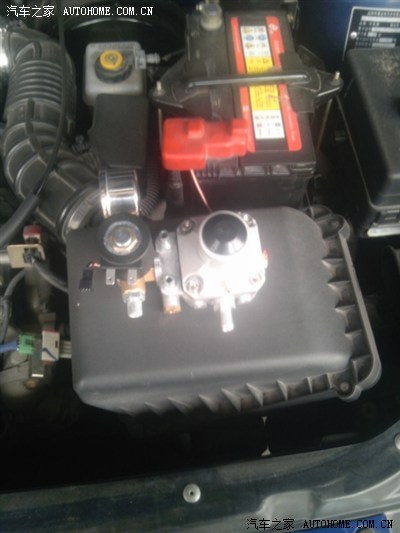

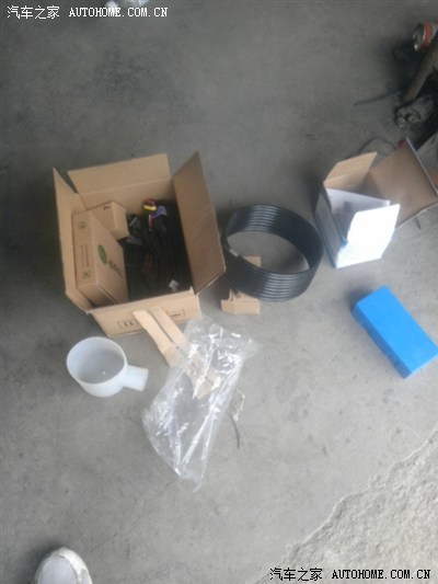

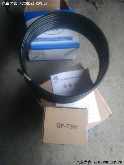

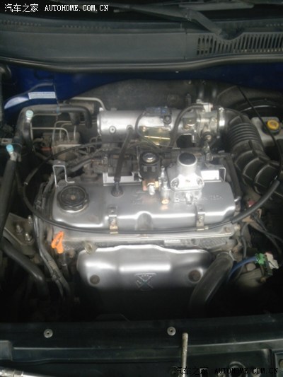

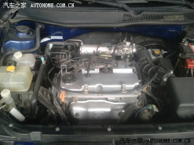

                                   这些基本上就是全部材料前面发动机 的         瓶在后面

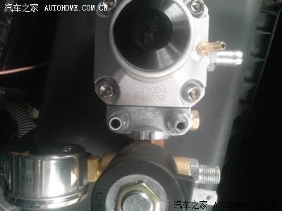

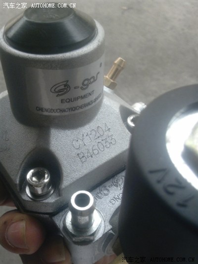

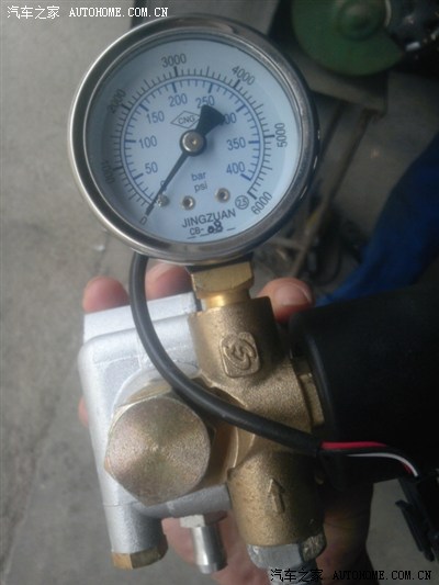

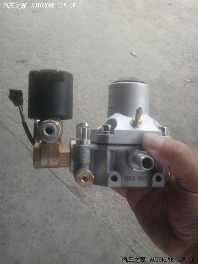

减压阀
发动机
电脑
合格证

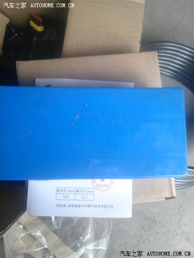

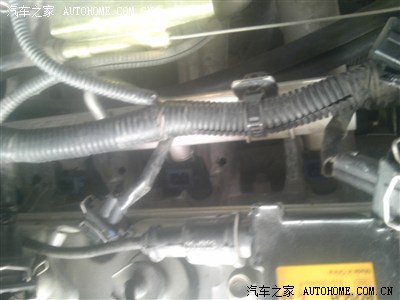

喷轨

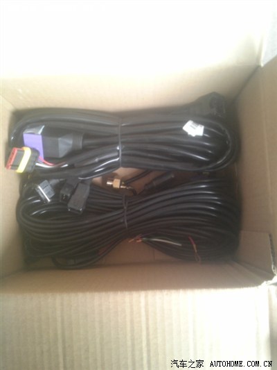

管线
线材

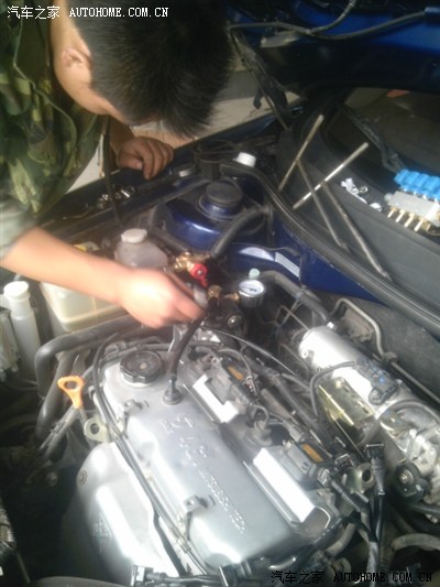

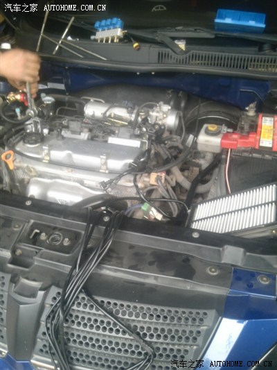

师傅在定位。安装

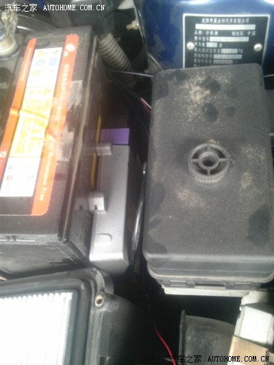

电脑安装位置

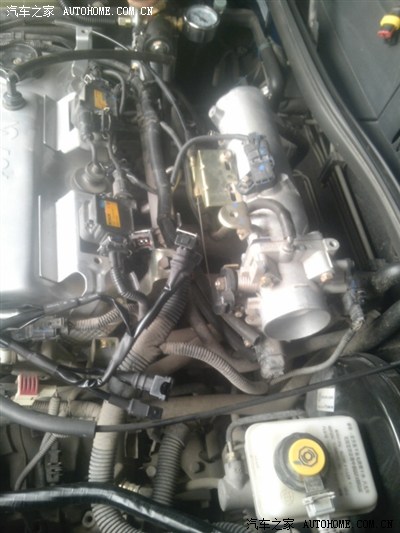

准备安装喷轨
进气支管打眼
