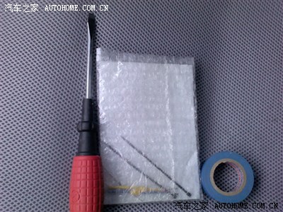

1、我的初始工具:一字改锥+电工胶布+改装部件(后面还会用到很多,请大家全部看完再开始弄哦);

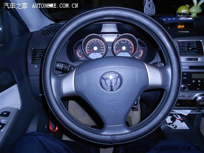

11-4、插回原处,试一下;(亮的都是我的,都是手电惹的祸)
11-5、没有问题,亮了(比较兴奋,手抖了);

17、装好后的样子,点亮,没有问题;
