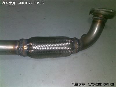

这是4G13/4G18的排气前节

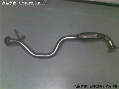

这是4A13/4A15的排气前节

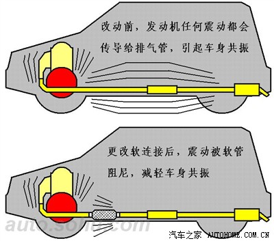

至于什么是排气软连接,不懂的可以去度娘一下,简单点说就是:更改发动机与排气管连接方式,由刚性连接改为软性连接,起到减震、缓冲、便于安装等作用!
不知道华晨出于什么目的减掉了这个小东西,但是我一直认为4A15发动机的怠速时的噪音与震动与这个被减掉的软连接有直接的关系!

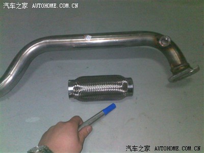

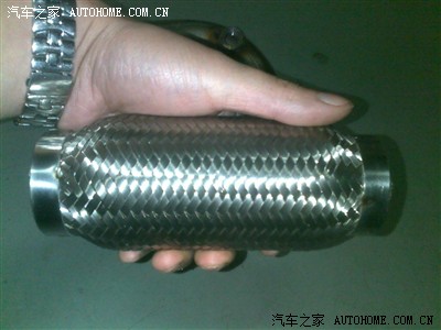

排气软连接这东西不难找,汽配城里专营消音器的店里就有卖,先用卡尺量的4A15排气前管的外径为43mm,找了几家后,很快就淘到了我想要的东西!
我认为应该是越长越细效果越好!
内径45mm,正好套住排气管,便于定位和加工!

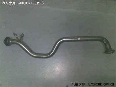

做事要舍得下血本,更要给自己留后路,万一实验失败了我可不想开着拖拉机上街!
车上那根先留着,搞条新的开刀!
器官移植准备!

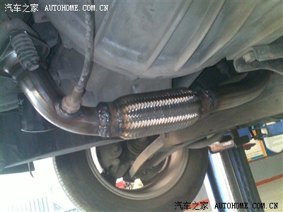

缝合完毕,手术成功!
来张全身照!
上车喽!
悲剧了!
拆下发动机下护板才发现半轴油封漏油了(排气管下方的油迹),好在漏的不太严重,改天再弄吧!
整个施工过程大约1个小时,费用方面:软连接20元,4A15排气前管150元,切割,焊接都是朋友帮忙,拆装是自己动手搞的!合计花费170元!
