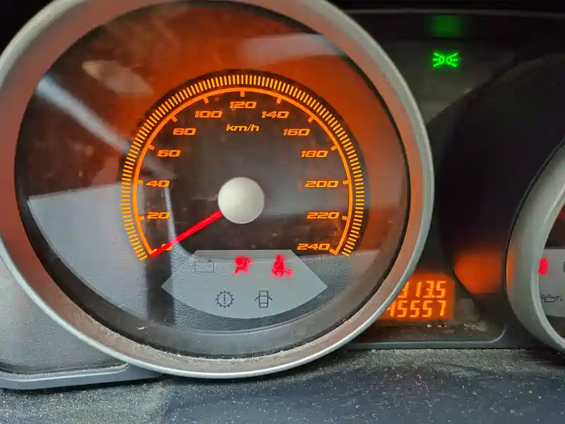

08款FRV乞丐版,至今已有15年,毛病嘛,时不时就冒出来,但是秉承自己动手,丰衣足食,能自己修就自己修的原则,又开工啦!
近期气囊灯长亮了,用某宝淘来的OBD检测了一下,消故障码也消不掉,而且喇叭间歇性失灵,上网查了一下,估计是气囊游丝有问题,于是拼夕夕下了一个,到货直接开搞。
气囊灯故障,喇叭彻底不响
气囊灯故障,喇叭彻底不响
