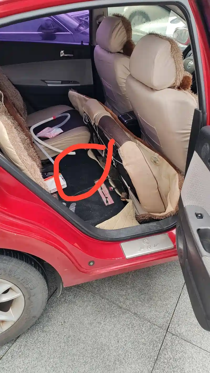

      2010款骏捷FRV手动1.5豪华版。2011年7月入手新车,今年里程14.5万公里。以前有几次作业,都发了帖子,车友们可以去我主页看看。前几天忽然车里一股汽油味,去汽修店一看,油泵盖子裂缝了,车子一打火,一股针那么粗的喷泉直往上喷!汽修店说要换油泵总成,我看就那么一点点在漏油,心想老司机岂能被你随便忽悠!说不定自己就能处理呢。买个口香糖嚼了,堵在漏油处,先回家再说
       回到家停好车,再一看,我勒个去!又冲开了!先把漏油用纸擦干净,酒精清洗,当晚就AB胶伺候。等到第二天胶干了,感觉胶根本不巴实,手一扣就能掉下来一坨,这肯定经不起汽油的腐蚀。算了,换吧。网上一通海搜,原来可以只换盖子。于是某宝上买了油泵盖子。又买了新的油泵滤网,汽油滤清器,把油箱也清洗了。期间等配件等了三四天。起因交代清楚,直接进入过程。
       掀开右后座,找到油泵。
油泵就在这块黑绒布下边。揭开就看到三颗螺丝固定的铁皮盖子,卸下螺丝就看到油泵了。
