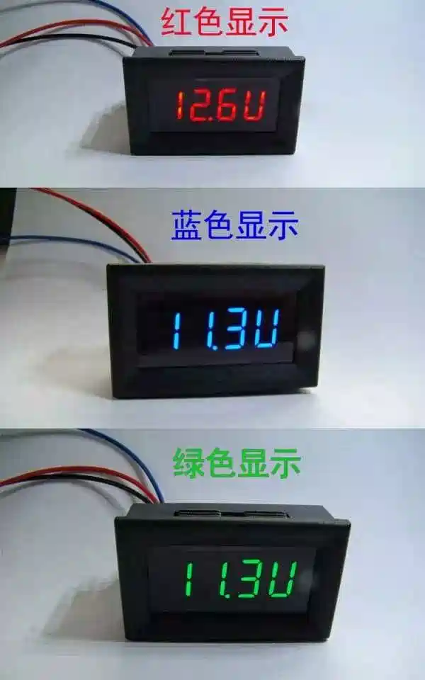

17款小卡简配了转速表,闲来无事,给它安个表。
看看各档位之间的转速。
万能的某宝搜起。。。看图。价格型号不表,自己查询吧!

咨询卖家这款可以用。小卡17款之前都带有转速表,查询资料分析,原车不至于简配线束。查询电子电路图可看
黄紫线,转速表线。
红黑线为钥匙开关线。黑线为地线。
