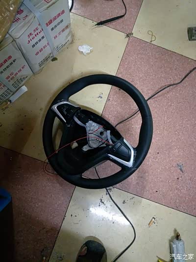

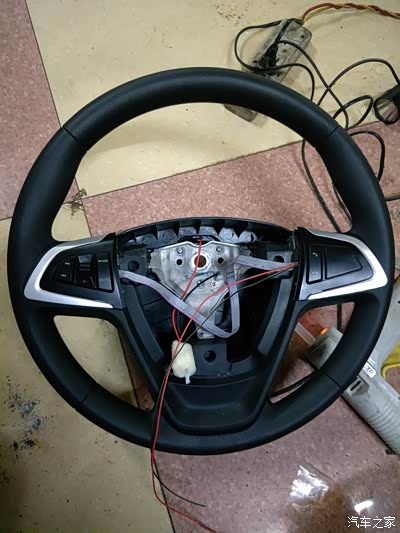

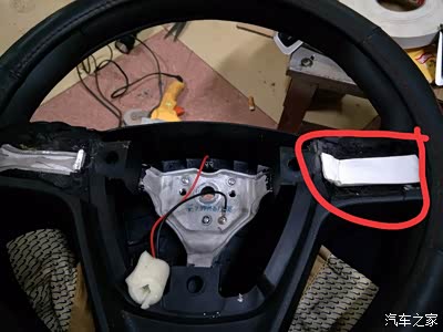

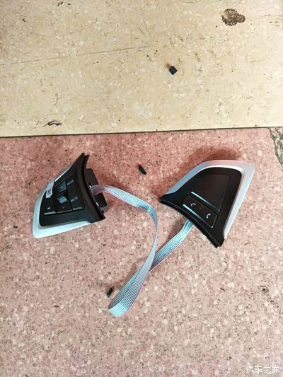

嗨!大家好,好久没发帖子,手痒,废话少说,今天改装了方向盘多功能按键,

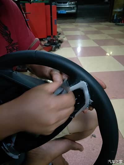

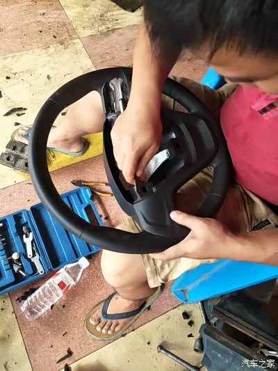

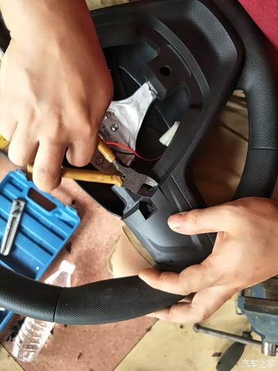

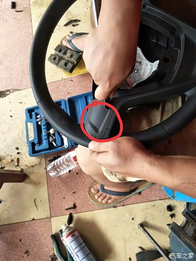

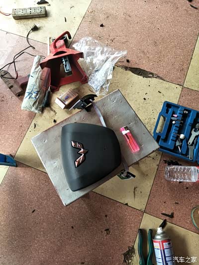

拔出方向盘喇叭盖
用刀片在方向盘左右胶印割掉中间的胶。
照着印记割掉就可以了。
淘宝货多功能蓝牙按键。
由于忙,不好意思,改天继续......
刚收车,继续…

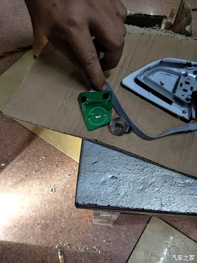

淘宝货

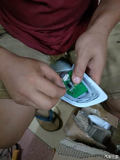

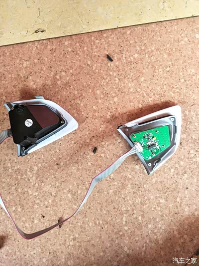

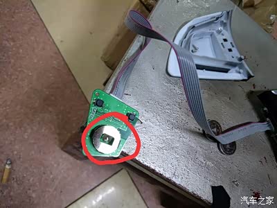

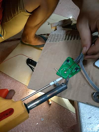

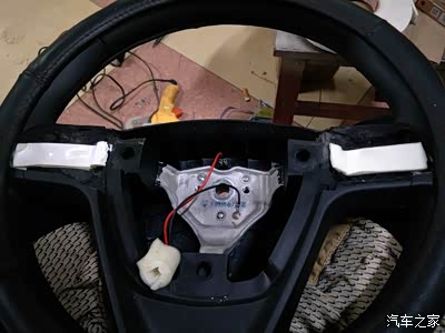

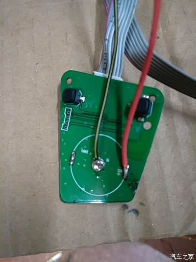

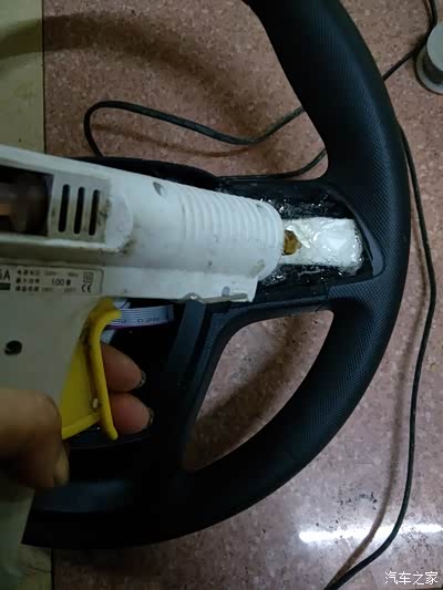

由于想注入热熔胶,拆掉蓝牙电池。
拆卸中

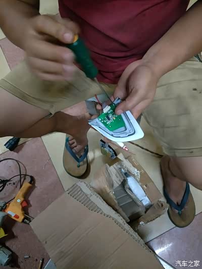

拆掉电池座。

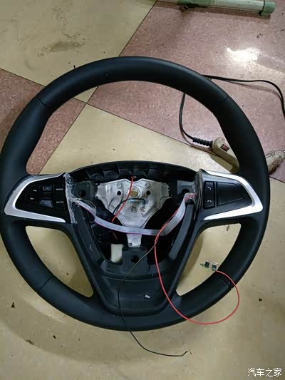

焊接2条线出来,外接电池。
已焊接完。

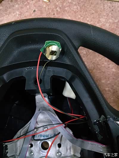

贴绝缘双面胶
仔细对好位置。
慢慢对比

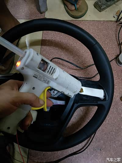

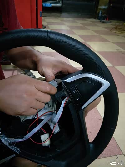

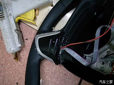

注入热熔胶。
温度调最高,保持胶的熔度。
粘贴
益出的胶可以修饰。
正在等待冷却中。……

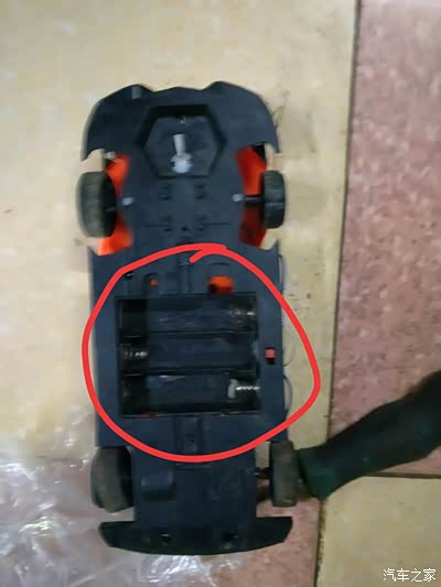

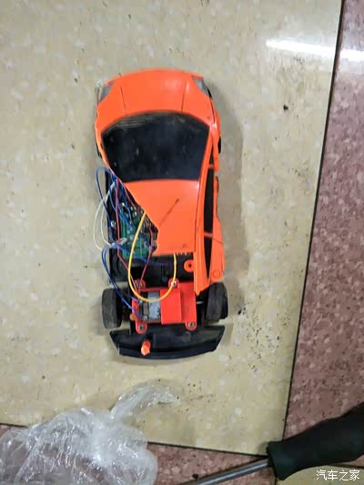

有条件,找个废弃汽车遥控,做电池外座。
没条件,找小孩电动玩具车,只要电池座。做外接电池
正在修复增益出的热熔胶
修复完成。

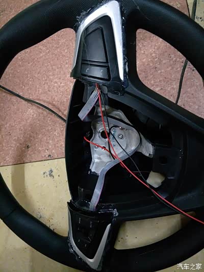

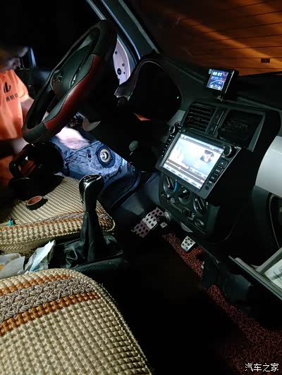

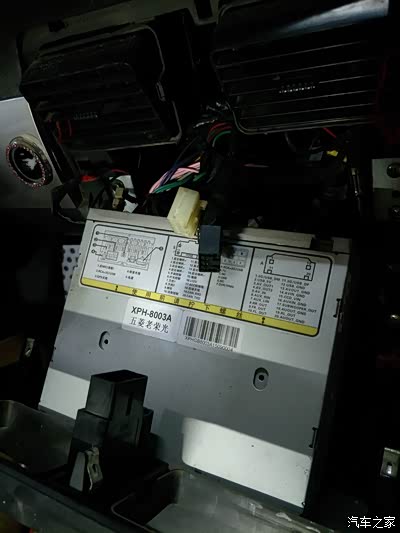

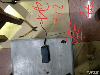

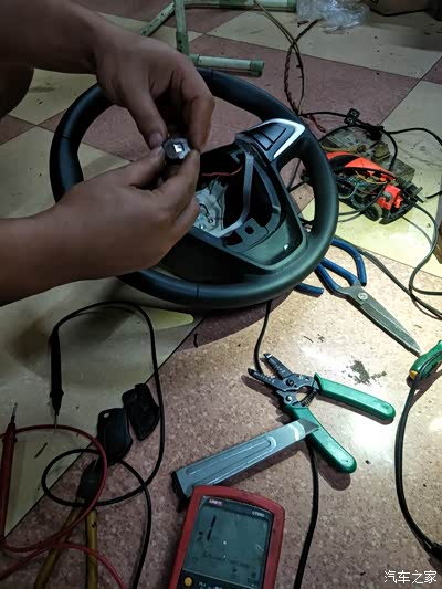

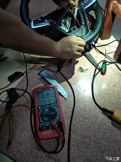

接下来接蓝牙接收装备,黄线接12v或者ACC(钥匙电门),黑线接地(车壳),绿线接一体机,进行中……
装入电池。
测试电池6v。…

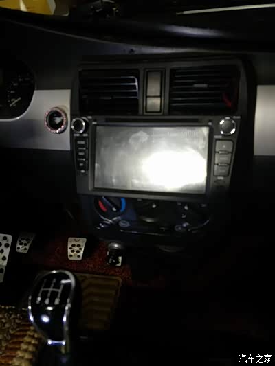

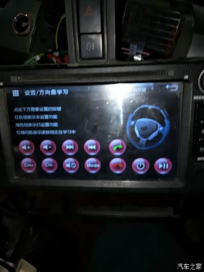

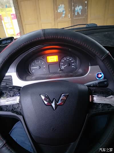

拆一体机

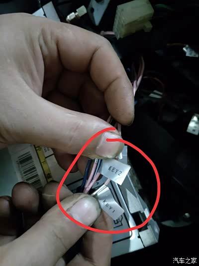

找到一体机蓝牙控制线,KEY线就是蓝牙控制线。无论什么一体机都有这条线。
2条线,接那条都可以。

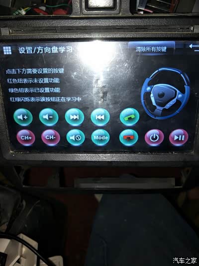

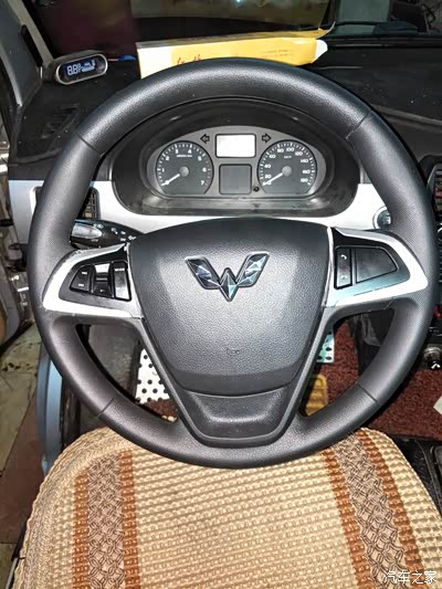

打开一体机方向盘设置学习。
一一对上按键。完成

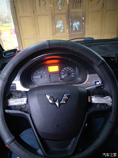

忙到大半夜,终于完成。

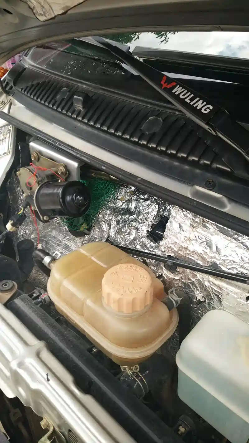

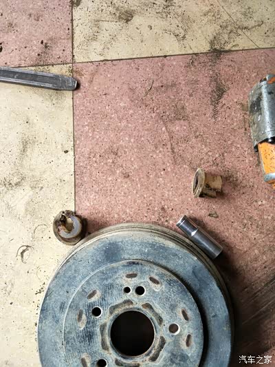

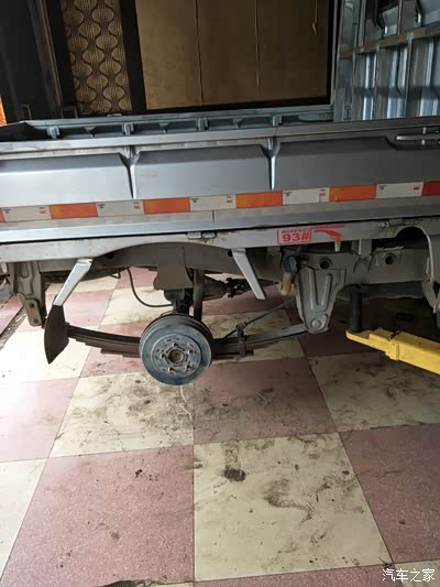

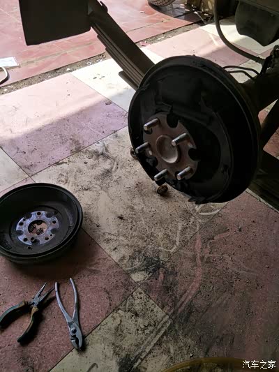

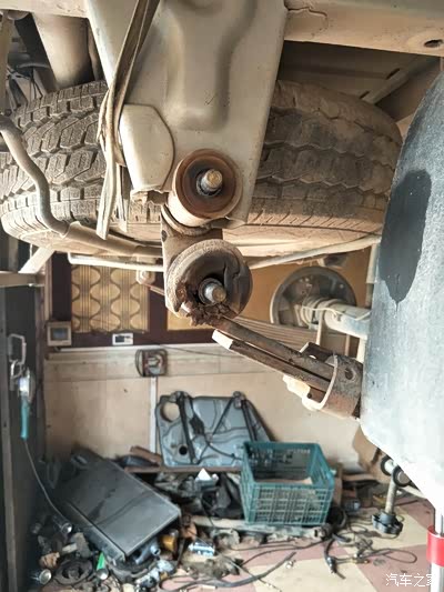

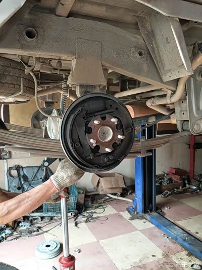

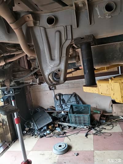

今天收车回来,由于经常拉重货进行维护,距离上次维护,半年。
换刹车片

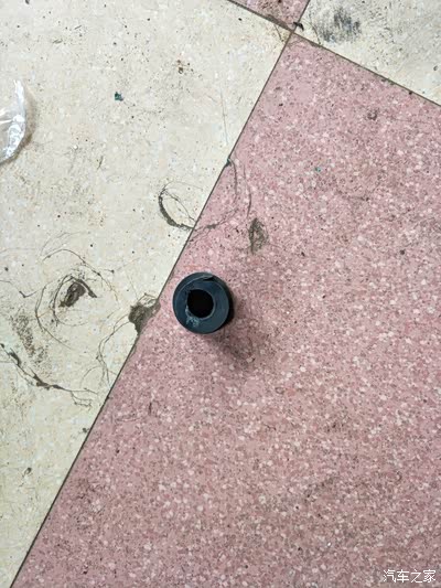

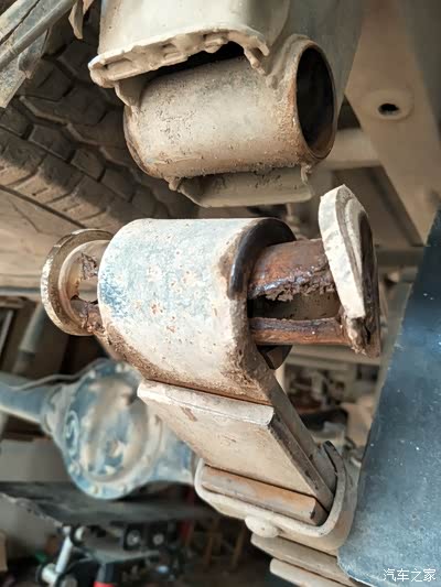

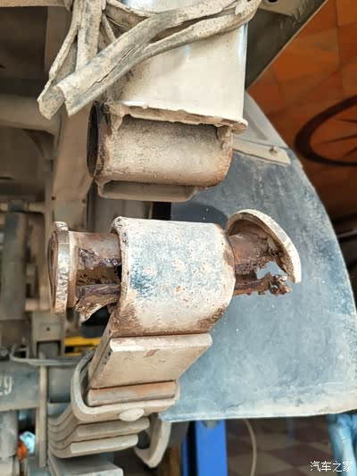

换钢板胶套。

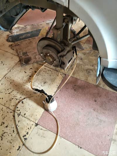

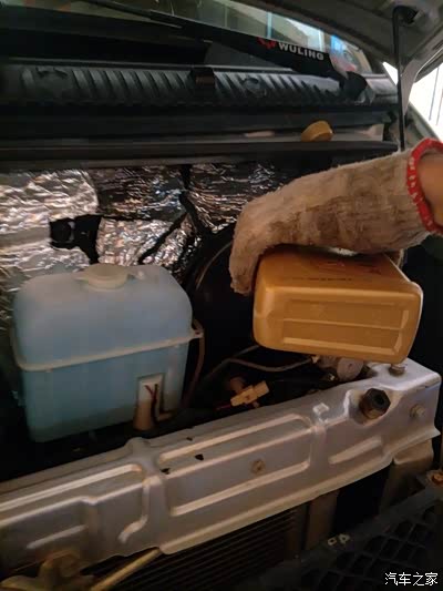

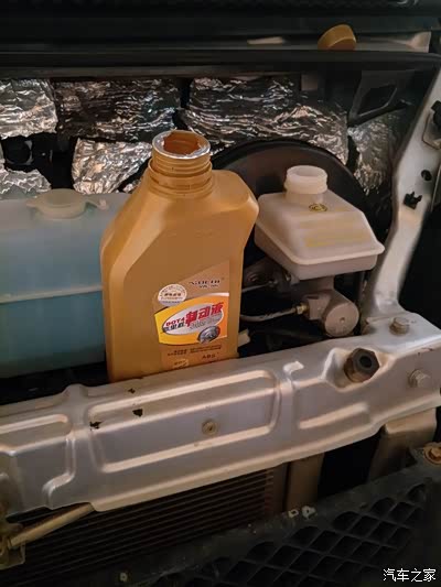

换刹车油,距离上次1年。

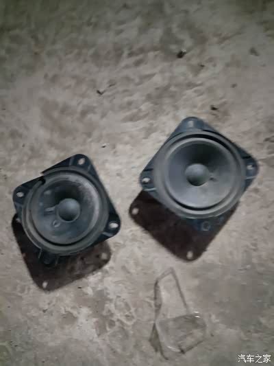

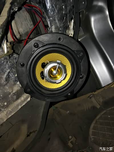

更换原装音响喇叭。
4寸淘货,不破坏原车。
