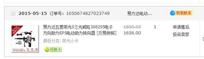

本人提车七丶八个月了,一直没有发过任何帖子,说说小卡的用车感受,本人当时买的时候是买的1.5的,没办法,家住山上,必须要动力大的,油耗真的不高。动力还行,跟1.6排量以下的比赛还是刚刚的,就是四档必须到五十码,不然会产生共振。跑了三万公里了,只给前面两个车胎修补过,其他的一点问题多没有,因一直在山路上跑,有时候转弯真的很费力,一直想买助力的,看了好多天了,许多人多说好。前两天,直接忍痛买了,真的觉得自己的决定是正确的,废话不多说,直接上图:

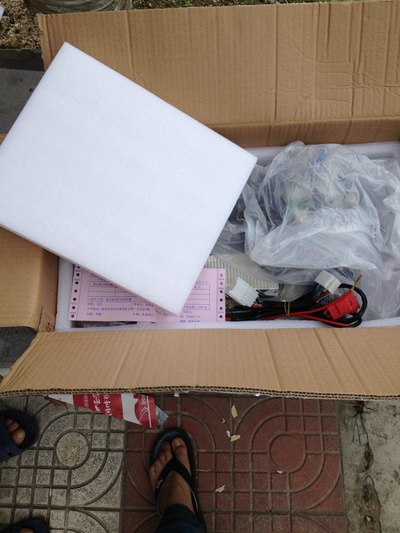

快递很快,去拿的时候正在扫件,快递员经常送快递给我,认识我,不用签字,直接拿回家,包装很精致,是从长沙发过来的。
包装很细心,全部多是用海绵包起来了,还开了发票,送了两个空调滤芯,请大家忽略我的大脚。

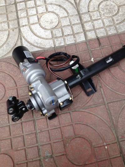

这是电动助力的主机,重量是有的,一个手拿有点费劲。

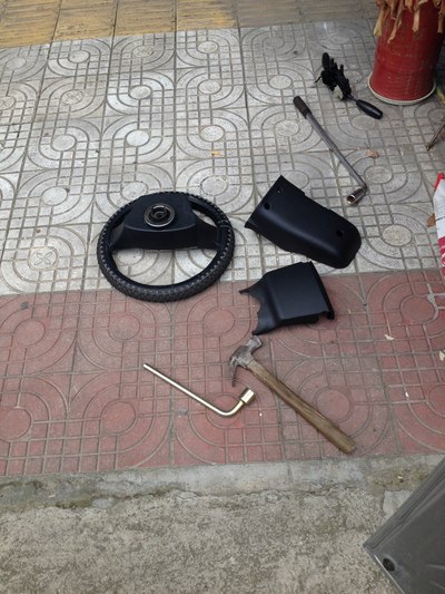

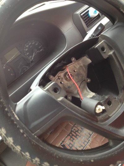

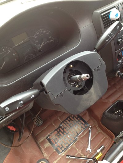

扒开方向盘,就是这样子,扭下螺丝,方向盘抓住3点和9点方向,摇一摇就下来了,安装过程中打了徐师傅好多次电话,每次多是耐心的讲解。

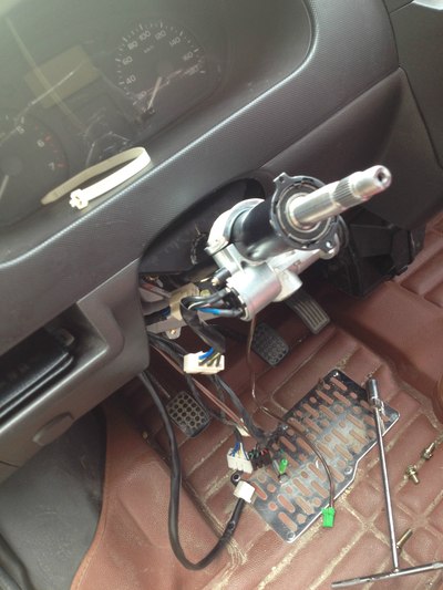

力气太小,有些螺丝太紧,直接去经常去的汽车装潢店接了丁字套筒板子,省了不少力气。这是原来的机械助力,什么多没有。

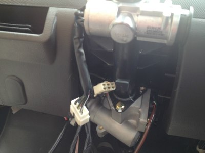

安装上电动助力,整个过程很简单,有说明书,纯傻瓜式安装,不用破线,就改两个接口就可以,很简单。
基本安装完好,就差下图的方向盘,安装好了就可以了,![]()
把这个装上就好了,真的很简单。 电动助力安装过程很简单,有说明书并且配上图片,本人安装花了三个小时,相信如果在安装的话一个半小时就能安装好,老板人很好,技术指导徐师傅人也好,有什么问题多会跟你说清楚,并且我打了好几个电话,他多能耐心的跟我一一指导,说一下使用感受:没有人家说的回正效果那么差,本人感觉回正挺不错的,方向很轻,一个小手指就能轻松完成原地打方向,以后再也不怕前面人坐多了打方向吃力了,控制器真的很好,随着速度的变化而变化,速度快,方向则重,相反,速度慢,则轻,很高档的感觉,反正我觉得这次购物很愉快,下次我会介绍朋友去老板家购物,非常好。
