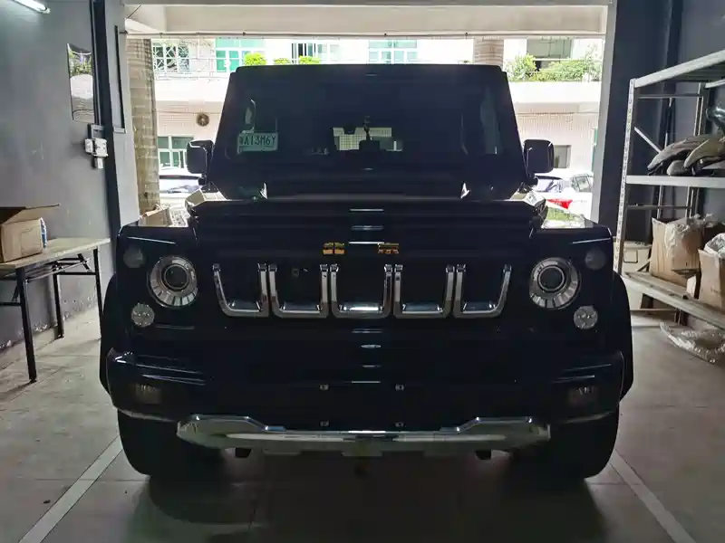

素车正脸

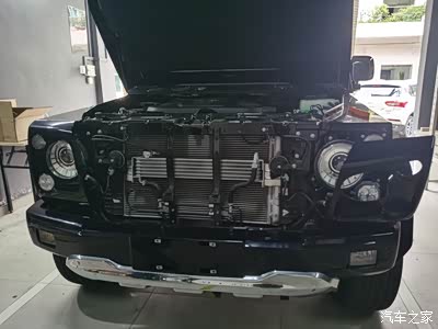

首先,打开机盖卸正面的中网4颗螺丝
然后要拆一边大灯装饰盖,才能下中网,任意一边就可以,这个大灯装饰罩是由两颗螺丝固定的,一颗是就在中网和大灯连接处,另一颗要拆挡泥板,在下面
打开单边大灯装饰罩,中网就容易下来了。
然后卸原来的螺丝,再装上新的中网就可以了。

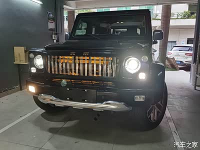

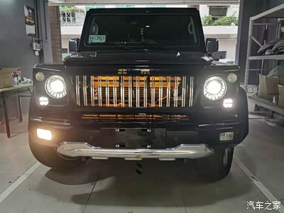

最终效果
顺便在中网里加了两个琥珀色的氛围小灯,感觉有种复古的感觉。
