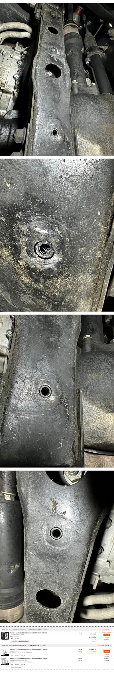

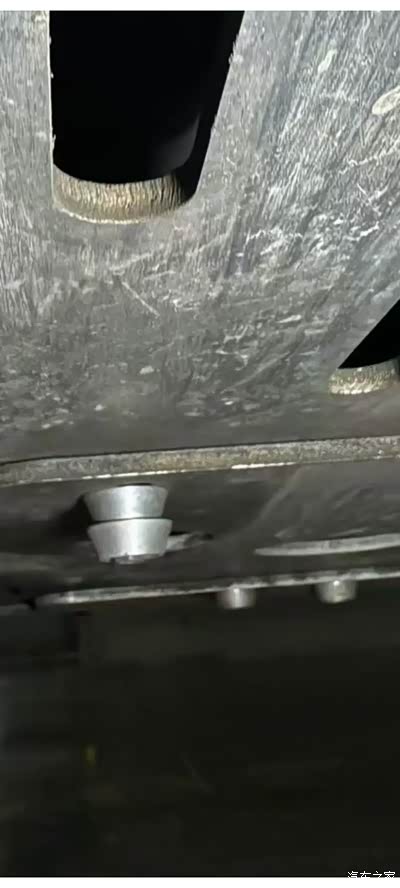

这是2号护板和3号护板的连接位置,也是唯一一处,需要将M8螺栓直接拧在副车架的孔位里。
注意看,中间那颗螺栓没装,左侧那个有个垫圈。
来张近照。
我用手轻轻拧了一下,我就知道它为什么上了2个垫圈,因为那个M8的螺栓不是拧上去的,是靠蛮力,拧死在里面的,而干这事的技工,用的也不是原配的螺栓,估计是在一堆螺栓里,找了一个勉强丝牙能咬住的螺栓,就跟硬拧上去,但是螺栓太长,里面又拧不进去了,怎么办,只能再加一个垫圈掩盖一下,你说这活CD不CD吧。
这要是刚好磕到哪里,原本垫圈的用意是用来保护螺栓的,这“加长版”的垫圈,反正成了个根,撞击力如果大些,螺栓直接就把那个孔眼给干报废了。
