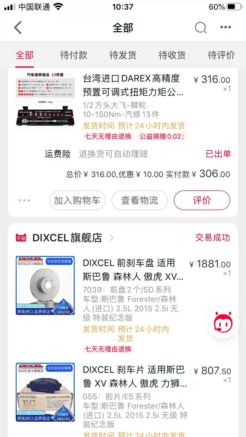

最近一段时间,森林人是越开越不对劲。先是刹车疲软,两次差点追尾,吓出一身冷汗,这还了得,要亲命啊。赶紧网上下单,刹车片、刹车盘走起。
这都是坛子里车友们推荐的好东东,你别说,换上开了一周,一改森林人刹车疲软、掉粉、尖叫的毛病,随踩随有,信心十足。谁开谁知道!这一搞就停不下来了,反正也快11万公里了,把火花塞干脆也换了,节气门也洗洗更健康。
