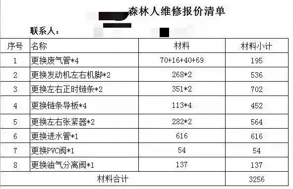

4S说以前都是收工时费,这一点在论坛里也见到不少帖子,3000-5000,我也心里有数。现在他们说全部免费,但是老车有些配件拆了就不能再用了。建议更换。看到这里我心里大概知道是怎么个套路了。大家心里也应该知道怎么个情况了。果然4S拆完之后开出了3000+的配件清单,其实很多东西坏没坏根本看不出来,我们毕竟不是业内人士。

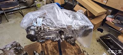

装好之后的发动机,缸盖都给清洗干净了。赞一个

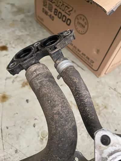

废气管,4S说是拧裂了。怎么看都觉得很整齐的口子,也不敢多问。
这好像也是个废气管
