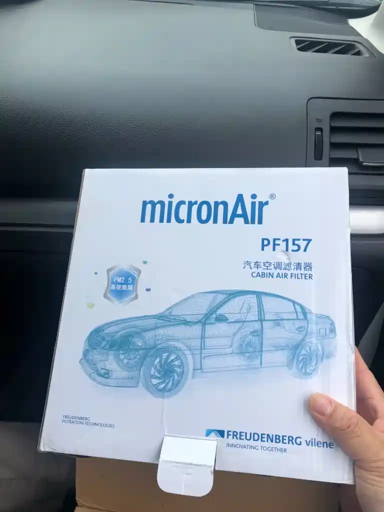

去年屯的空滤,做工不错,科德宝大厂
拆开也是做工很有诚意
老运动员了,拉开手扣,取下右侧的缓冲杆
旧滤芯拿下
一个冬天春天周期下来,很脏了,不打算重复用了,直接扔
装新的,很合适了
新旧对比,论做工还是原厂好的多,
