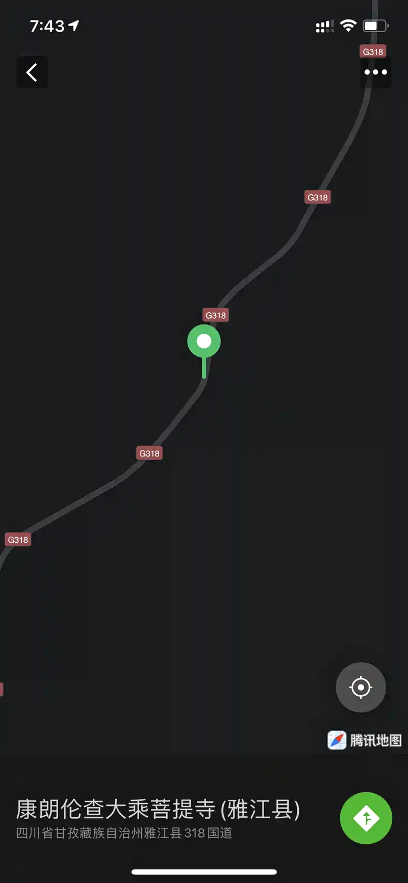

就是这儿
我开着开着突然闻到一股焦臭味并伴随一阵滴滴塔塔的声音,就像石子打在发动机外壳声音,我第一时间反映卧槽,特么离合器被烧了,然后马上停车,打双闪,打开舱盖,如图
发电机皮带如筛子四分五裂
这下我懵逼了,心跳加速,脑壳充血,完了,我要当山大王了,我回不了家了
4300的海拔,白天不觉得冷,只要晚上太阳一下山,温度直降,马上就是零下了。
然后我压住自己慌乱的心情,一直告诉自己不要慌,没的人能帮助你,也不可能有人帮助你,一切一切就只能靠自己了。先用手机看下位置,隔康定240公里,隔理塘28公里,脑壳开始迅速翻转,我应该拖车到哪里(不用考虑去康定买配件来这儿换,康定根本没有斯巴鲁配件)如果拖到理塘,拖车费肯定就500样子,如果拖到康定就2700(1公里10块+300块出车费,比平时多2-3块一公里样子)最后我决定拖车到康定(最后印证我的这个决定是如此正确,第一省去我3号回来的里程,第二康定修车地方比理塘多的多,并且隔成都近,)然后联系司机拖车,下午五点拖车司机出发,晚上11点样子到达,我在车里冷了4个小时,其冷无比,钻心的冷,冷的发抖,拖车,上板车,第二天早上六点半样子到康定修理厂
