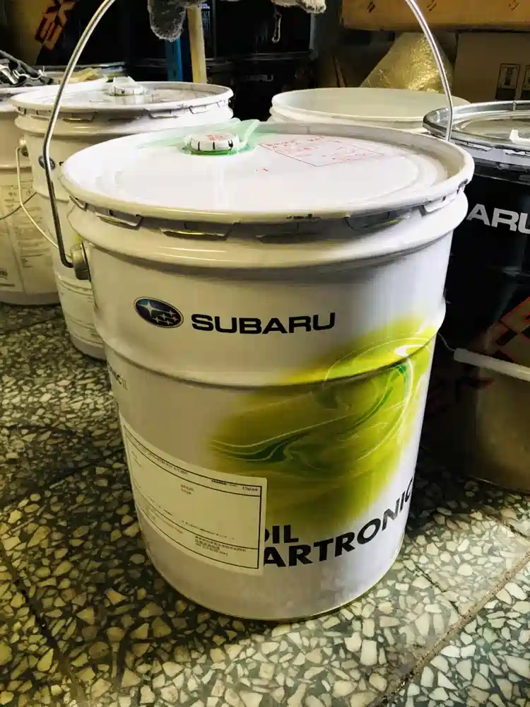

原厂变速箱油 好像是绿色 日本出光生产。一次大概八升左右。不敢说多好 勤换肯定没有问题。

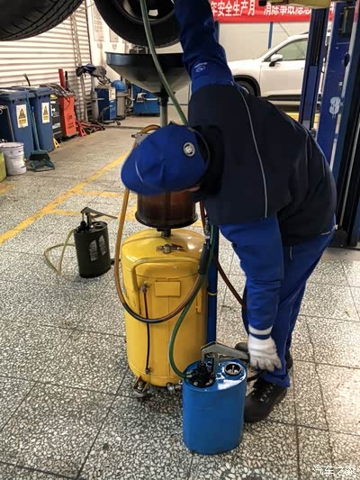

开始放变速箱油 不是很脏 但是我开车很激烈 地板油很多 而且有时候路况不太好 北京 你懂的。
开始放后差速器油 也不是很脏。

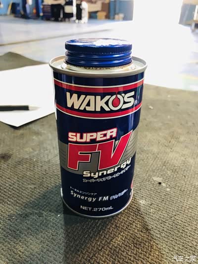

Wakos机油性能提升添加剂。一会跟新机油加在一起。
Wakos机油路清洁剂 加入旧机油 怠速十五分钟,放掉旧机油 换新的机油滤芯。

加入Wakos机油性能提升添加剂。
