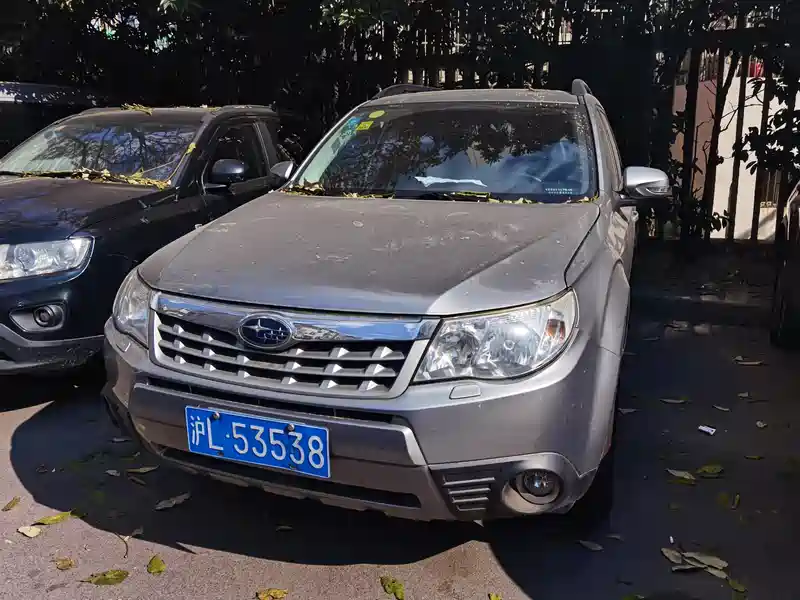

入手2011年斯巴鲁森林人2.5豪华
9.7万公里 购车价6.2万包过户,整备费用如下
全车喷漆2200
全车油水+三滤材料+人工3500
(前后差速器油+变速箱油+防冻液+刹车油+助力油+机油)
底盘摆臂胶套左右(大)+防倾杆胶套两个+人工800
空调皮带+皮带轮轴承+汽油滤芯+人工1200
前挡玻璃国产福耀1050
前雨刮片130 后雨刮片100
大灯总成抛光翻新+氙气灯泡350
火花塞+人工650
阿尔派车机升级+胎压监测+倒车 2500
菲罗多前刹车盘一套+刹车系统保养850
整车内外精洗600
四条19年将军轮胎 (免费)拆装加动平衡200
总计12000左右
改装:暂时不动
外观暂时,还有什么需要换的,请大神们指点。
如果有斯巴鲁森林人群请随时私信拉我,一起玩耍。
刚拿到手正式开了两天,发现油耗14-15左右 挺高的,问了一下正常没那么高。
感觉是发动机积碳过多或者三元催化堵了,立马找上海专修斯巴鲁的搞一下
回来路上油耗立马变成12左右
洗出来的很黑,上图让大家看看
三元催化清洗450
拆洗发动机进气道1350
布兰博前后刹车盘+片2250(包安装)
刹车钢喉+dote4.0刹车油1800(包安装)
刹车系统清洗保养,菲罗多套装220(包安装)
预算又加了5850元左右 要奔小2万了

我们的初次见面,那时候你就像被抛弃已久的孩子,浑身灰尘和树叶!各种脏!
