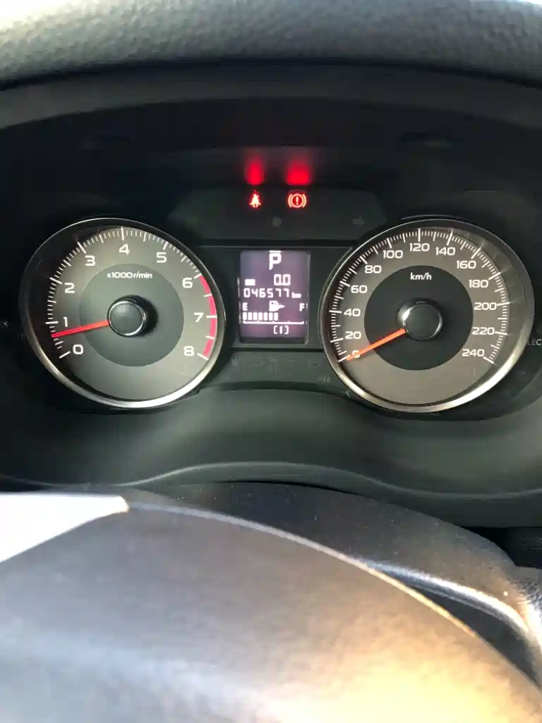

里程,每次保养清零B里程

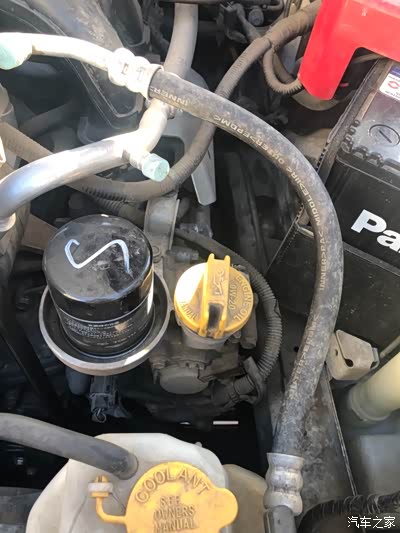

发动机仓天气暖再擦擦
机油口知道怎么看反正还行

手拧新机滤记得给新机滤密封圈抹点机油,手拧力道够用了,基本不用加扳手,后面打着车检查确实不漏
漏斗大小整整好,完美的发明

回车机上设置提醒内容,设置车内电脑维护时间以前直以为自动原来还要靠人自己弄
