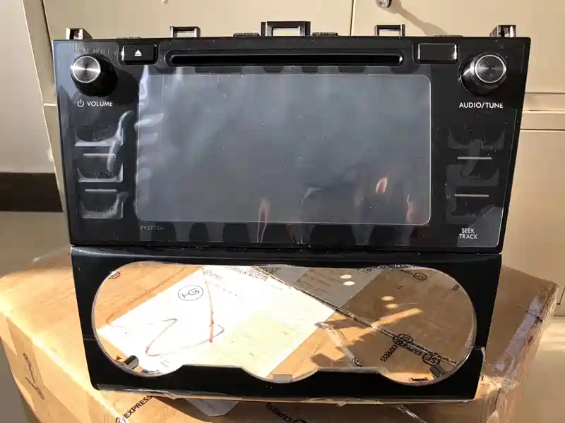

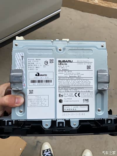

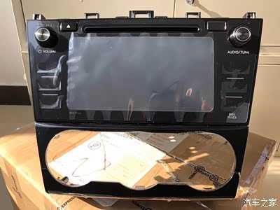

好久没发过作业了,这次小整备依旧遵循我自己对改车的看法,在不破坏原厂平衡和质感的情况下尽可能提升使用感受。之前在论坛上看过很多车友还原fr86或是富士通天主机的帖子,在忍受了山寨好帮手三年之后,终于忍不住下手了,也是机缘巧合,终于碰到了一台价格合理成色喜人的台版富士通天主机。
台版富士通天主机,几乎全新。

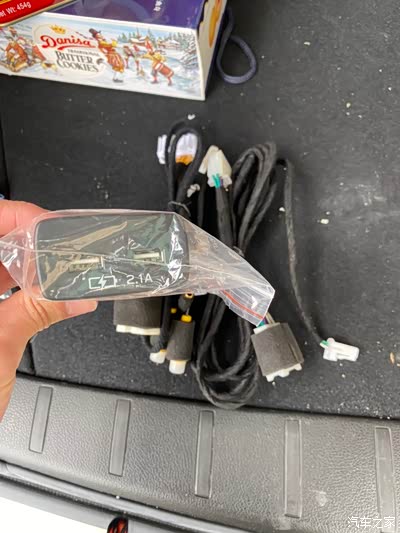

在此要特别感谢浙江一位开傲虎的车友,让我以一个合理的价格把主机买到了,还配好了所有线束和全新的双usb接口,蓝牙麦克风。

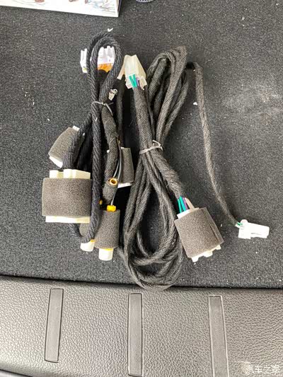

配好的部分线束,由于收到快递时比较匆忙(激动),所以都没拍全。

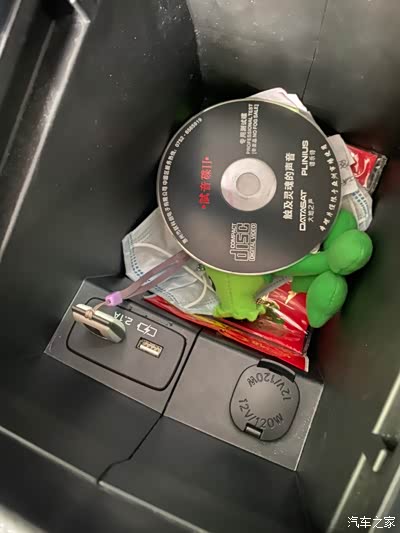

原厂全新的双usb接口,也是富士通天主机的u盘接口。

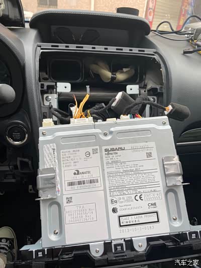

由于迫切地想要在年前把整备完成,收到快递后就马上拿去装了,都没把全貌好好拍一张..

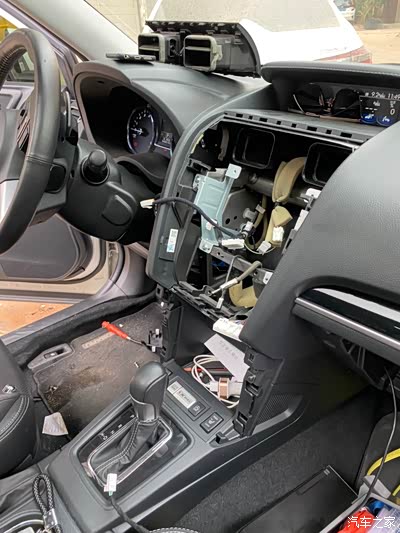

老规矩一顿拆
当然,动手能力极差的我就选择把机子交给师傅来安装了。
富士通天主机部分全貌..

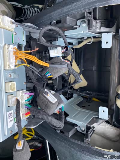

刚开始装的时候以为半小时就能搞定,结果最后大大出乎我的意料..棘手的问题在后面

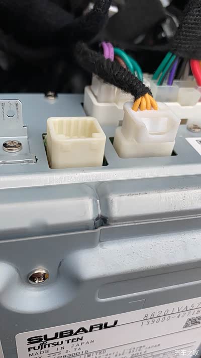

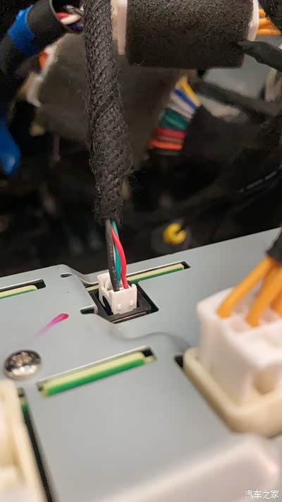

师傅很熟手,因为有配好的线束,好帮手拆下来后直接丢掉,线束直接对插,通电测试,蓝牙正常,天线收音正常,cd正常,usb正常,但是倒车影像却不知道怎么接..
其余功能线束全部接好的情况下就剩下这个口不知道该接什么...师傅怕随便试把机子试坏,也不敢轻举妄动
在此期间不断在论坛的帖子里看,包括几位大神的成功案例和接线定义,当中省略一万字...

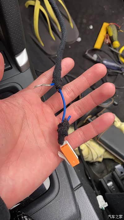

参照上面这位车友的前车之鉴,把倒车影像线束里两条线之一的蓝色线破了,另一条是蓝白。
破是破了,但是接哪里去呢,还在摸索,还在翻找能找到的所有信息资料...在此再次感谢期间提供过帮助的所有车友,虽然突如其来的难题出乎意料,但还是觉得不大事。相信倒车影像的问题也困扰过不少更换或是准备更换fr86/富士通天主机的车友,但我想说的是,其实真不是什么大问题,因为现在的更换方案已经比较成熟。
把破开的纯蓝线接到图中28pin上排左边数第二个口,就,可以了……
僵持了快一个小时以后,师傅用测电笔把正确的接口找到了,倒车影像就这样成功解决。因为当时自己还在不停地找资料,都没来得及拍照,师傅就接好了,绝缘胶带捆好,完事。
usb口也让师傅纠结了一会,最后通过咨询卖家确认,箭头方向朝上插入,成功解决usb问题
新的usb口直接引到中央扶手箱内

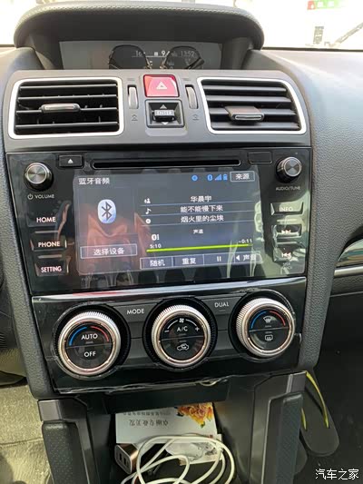

接下来就是反向复原安装了,新的蓝牙麦克风接到了启动键的下方。原装主机,顺眼的真不是一点半点

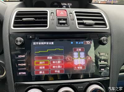

装好以后才发现很多图都没拍上,总的来说富士通天主机无论是在外观,做工质感,触屏响应速度,使用体验上都比国内加装的好帮手主机有质的飞跃,也再一次让我痛恨减配***。在最多朋友关心的音质上,我个人的看法是算不上提升,只是把原本该有的表现正常发挥出来,而这种改变是你听得见的。也正如我对更换原厂主机的看法,这算不上是改装,只是把原本的模样恢复。没错,好帮手在我看来算不上原厂,最多是个原装。

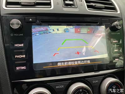

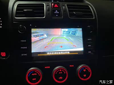

倒车影像的画质没有太大长进,这跟摄像头有关,机器本身的画面解析度是不低的。
而没有延迟这一点才是最重要也是最值得的,这关乎安全问题。但是有一点我没弄明白就是画面下方提示语的黑边,虽然没有侵占太多影像内容但看着还不太习惯。
声场有几个模式可调,但最好不要用摇滚,因为我发现这个模式的低音会破音..
终于把主机换了回来,很多小功能还在摸索,好用就两个字。

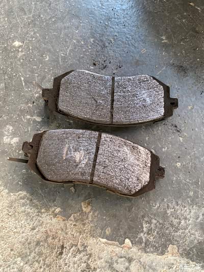

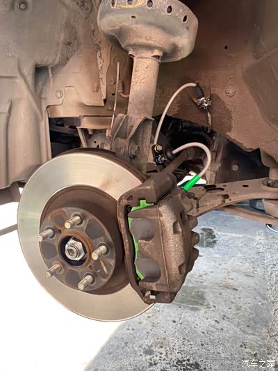

接下来进入下一板块,刹车系统。原厂刹车皮已经用了4w6公里,个人感觉前段虚位比较大,也很软,掉粉还很严重,当然原厂刹车皮偏软,是为了更好地保护刹车碟,也可以理解。在dixcel和ebc之间犹豫了很久,dixcel的M系列是我自己最喜欢的,低粉尘同时刹车效果也很不错,但价格来说性价比还是不够高,好吧其实是我自己的问题……ES系列就连他们自己官方客服都说原厂碟最好别用因为会比较伤碟,最后还是订了套ebc绿皮。同时再辅以一套钢喉,藉此把前轮的刹车作出小幅度提升。
4w6公里的前刹车皮,也快报警了
原厂皮掉粉严重,不知道现在的改进了没有

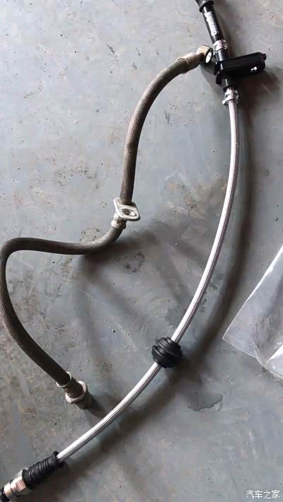

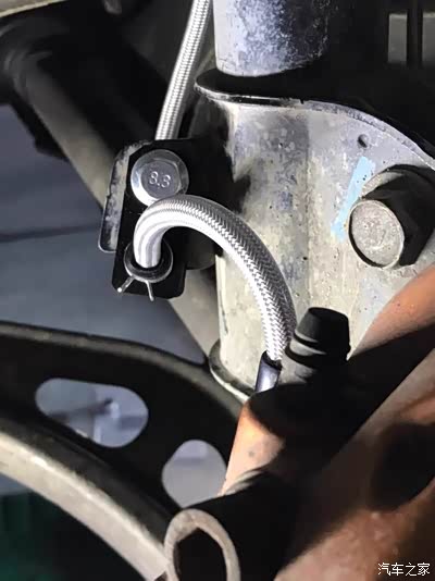

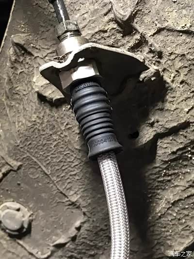

钢喉选的是国产品牌Savanini,中文名萨瓦尼尼,早几年在国内车展里崭露头角,车友的评价也不错,价格是goodridge的一半。
原厂胶喉和钢喉对比
做工细节
到手后钢喉的工艺有点出乎意料,质感不输那几个大牌
做工细节

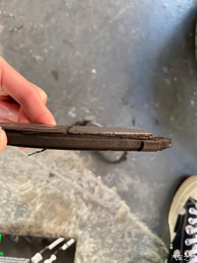

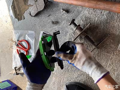

新旧刹车皮厚度对比
4w6公里的原厂刹车碟已经有轻微的开槽,年关将至很多店家已经关门了所以也就没有光碟。顺道换了ate刹车油,又忘了拍照..
开碟,再来一壶98
这套绿皮刚开始给我的实际感受是虚位比原厂皮还要严重,开皮的时候我甚至以为换刹车油的时候没排空,踩下去4-5公分还没有感觉。当然,很大一部分原因是因为还没磨合,新刹车皮得过500公里后才能开始发挥最佳效果。之前也有听别的车友说过这款皮前段虚的问题,其实主观感受从来都是见仁见智的,改装往往也是牵一发而动全身,原厂不一定是最好,但一定是最合适。(好帮手不算)总体而言,刹车比以前是要更线性。基础提升不要抱着太高的期待,否则失望的就是自己,对自己而言够用即可。

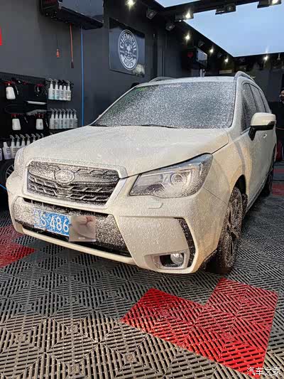

最后也是最喜欢的deatail环节,流挂+两桶水+去铁粉,是的我又忘了拍照...
化学小子qd日常护理
日常装运
