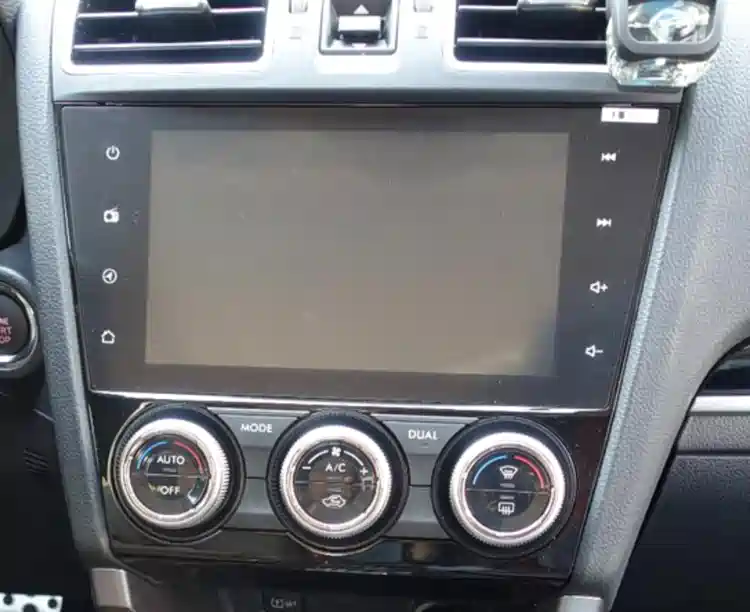

原配的中控车机就是到港后安装的,一直感觉就是山寨货。
触控操作感觉比较生硬,蓝牙连接手机,来电了只显示号码不显示联系人名称。
看到车友群里有车友换了台版的原厂中控,就一直想换,可一直没找到合适的卖家,也有车友换的建伍或者先锋的车机,可是价格又不美丽,安装上后感觉也不太协调,于是就算了。
最近无意中又看到了车机的信息,和卖家沟通了后决定换!
看看原配的中控车机,品牌是广州的好帮手
原配的好帮手
