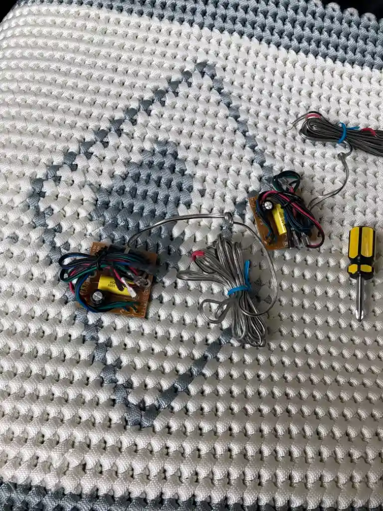

2.分频器,中高音的分频器不好买,本来想单独买一对儿高音和一对儿中音并联,但是发现还是加起来60多了,太贵,偶尔发现淘宝上竟然有8块钱的三分频,电路简单但是做工确实不错,号称是大厂配套,收到货以后沉甸甸的,还可以了,确实是高中低三分频,中频还自带反相,嗯,良心

中高音喇叭之前发过作业,这个是分频器,淘宝最便宜的三分频,做工还是很不错的
接线定义

喇叭和分频器合影
