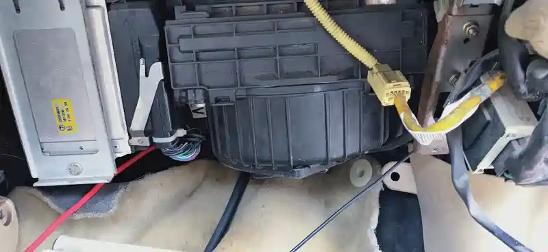

自己动手,更换空调滤网
拆下手套箱,就看到空调风机了
这是手套箱里的卡子和照明灯的线,多么脏
相关的螺丝孔
这是手套箱照明灯的插头,慢慢拔下来
这是空调滤网的盖板,有两个卡子,一起往上扳着稍微一用力就开了
这就是滤网
慢慢抽出来
多么脏,灰尘大厚
又顺便拆下了空调风机,也清洗保养一下,给轴承加了黄油
用棉签一个一个的擦拭风叶
干净了
黄油加在轴承这里
都擦干净了,安上
然后,按照顺序把风机安上,滤网换上,安装手套箱,就OK了。试一下,风机有劲,声音小了。那感觉,很爽。森友们可以做个参考。
