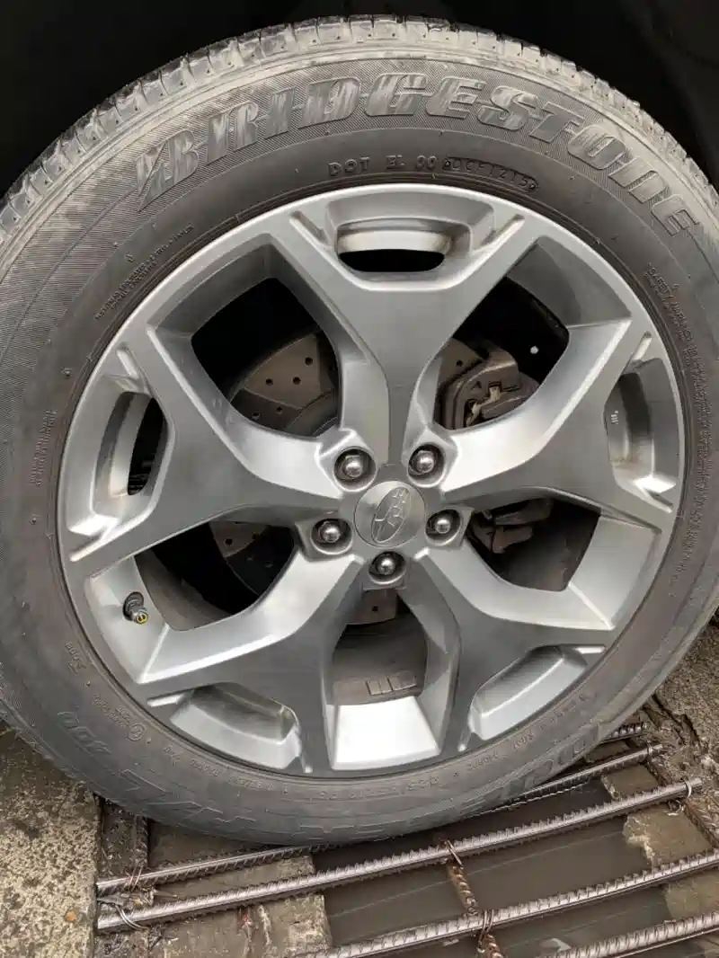

金色的M皮
仔细看看 原厂的HL400是四季轮胎 MS
说说刚刚换上的感受吧 目前脚只要轻轻踩一点刹车 就能感觉到车速开始下降了 因为磨合期没有重煞 但是从行驶到停在红灯前的动作更加线性顺畅 而且没有一点点的噪声 刹车真的线性了太多太多了 比起原来踩半天没有感觉 后边发力才开始减速的脚感简直是天差地别

2020年11月1日 摄于地库 B家的盘子目前是这个样子 刹车依然线性舒适

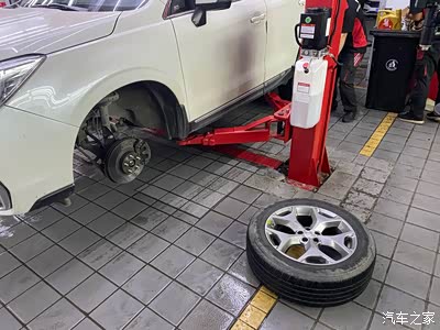

2021年12月 更换了 四根倍耐力蝎子四季轮胎
刚刚拆卸下来的轮胎与刹车盘合影 经过师傅检查 刹车皮还很多
换上去以后的后轮
换上以后迫不及待的进山体验了! 真好用
