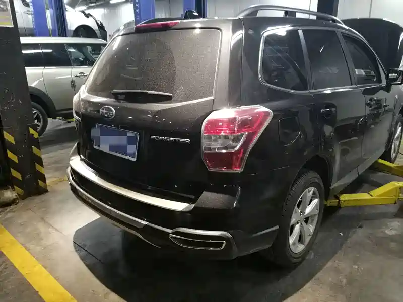

斯巴鲁森林人空调不凉,压缩机不工作更换泵头维修
- 五五午
- 0浏览 · 2018-07-23 17:07
斯巴鲁森林人空调不凉检查发现压缩机不工作导致。夏天以来,也接受了不少台森林人空调不凉的车辆,其中也有好几台压缩机不工作的案例,看来森林这款泵头的故障率也不低呀!

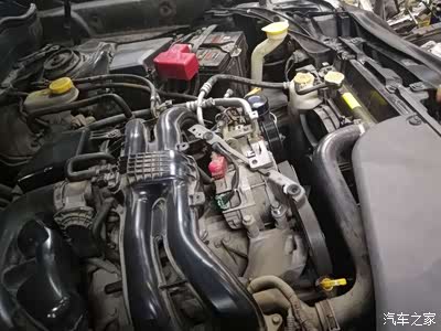

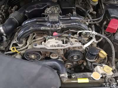

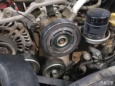

拆除发动机防尘盖,打火试车,可以看到当打开空调时压缩机不工作。

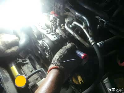

拆开压缩机线路,通电的情况下单独测试压缩机。发现吸盘与压缩机不吸附,诊断为压缩机线圈故障。

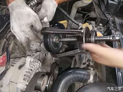

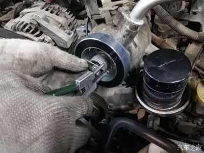

拆卸皮带和压缩机支架,开始做具体检查。

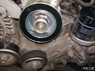

压缩机线圈位于泵头部位,拿下吸盘和皮带轮就可以看到。

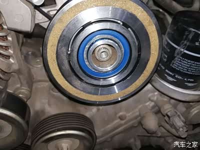

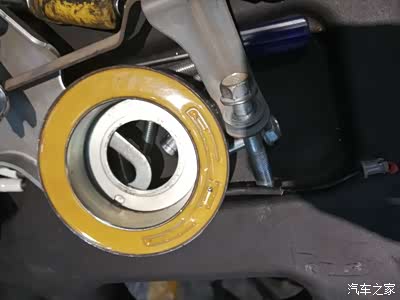

这就是线圈:皮带轮拆卸后,即看到压缩机线圈,线圈由于高温工作不正常,外面的绝缘涂层已经融化。

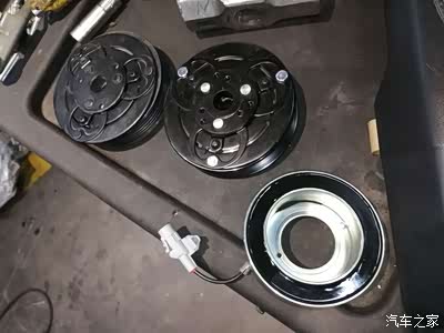

烧坏的线圈取下来之后,单独接通电源进行测试,磁性全失。确定故障之后更换新的线圈即可。这是将要更换的泵头套件:吸盘、皮带轮、线圈。

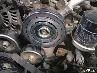

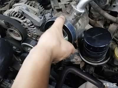

再来看下拆装顺序,下掉皮带
这是吸盘

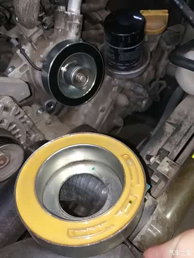

拆掉吸盘后就是线圈
信息安全的安装
新旧对比
新旧对比

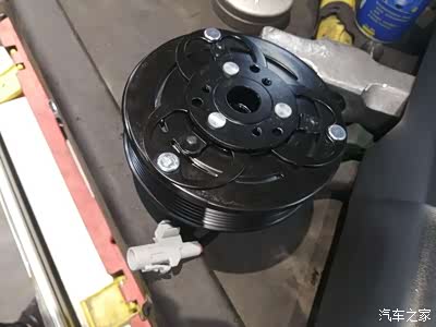

然后安装皮带轮,安装皮带轮时需注意里面有两个小的结构卡扣,防止丢失与安装不当
最后安装吸盘
泵头更换完毕后,通电测试线圈磁性恢复可正常吸附吸盘。

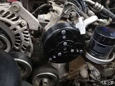

打开汽车空调,压缩机工作恢复正常。
试空调温度,制冷恢复。
