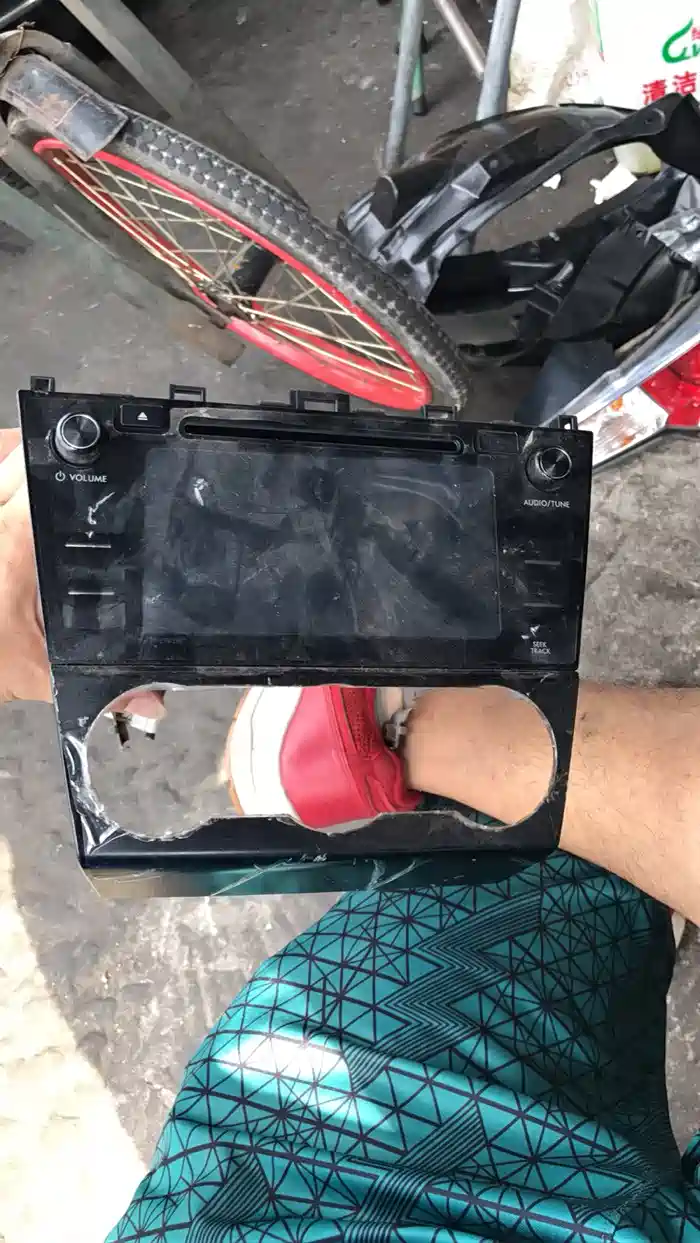

1、在配件最齐全最琳琅满目的“陈田拆车件市场”淘宝,一番砍价后挑了一台FR87(不带导航功能的,要了也没用)
连保护膜都还没撕,就是你了。
全部都有留插头线头
走囖~
