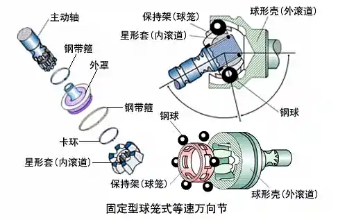

球笼(cage)也叫做“等速万向节”是轿车及越野车传动系统中的重要部件,其作用是将发动机的动力从变速器传递到驱动轮,驱动车辆高速行驶。用于轿车及越野车的等速万向节类型很多,其中应用最多的是球笼式等速万向节和三角架式等速万向节,它主要有滑套、三向轴、传动轴、星形套、保持架、钟形壳主要零件组成。由于等速万向节传递繁重的驱动力矩,随受负荷重,传动精度高,需求量很大,又是安全件,因此其主要零件均采用精锻件加工而成。
下面就介绍一下斯巴鲁车行用的内外球笼,先来了解一下球笼部件。
外球笼的组成:
1.钟型壳
2.内星轮
3.保持架
4.钢珠
5.防尘罩
6.束环
7.润滑脂(不同于一般黄油,主要成分是二硫化钼).
内球笼的组成:
1.钟型壳
2.三叉轴承或钢珠。(有两种分别就在这)
3.防尘罩
4.束环
5.润滑脂(不同于一般黄油,主要成分是二硫化钼).

球笼
外球笼:这种球笼的钢球是被固定放置在星形套和钟形壳之间的一个保持架的六个窗口中,钢球在星形套和钟形壳里刚好各有一半的位置,以此来确定和万向节的作用角度,光滑的表面处理使得万向节的运动像一个斜齿轮一样,六个钢球分别推动各自所在的星形套和钟形壳中的球道,只不过是通过钢球而不是齿轮的齿来传递扭矩。
内球笼(六珠式):此类滑移式等速万向节产品有着一种不同设计理念,里面由在斜轨道内的钢球传递扭矩,产品的性能表现卓越,超出TJ式的内球笼,但是滑移的距离较短,可以解决噪音的问题,在四驱车上使用的较为广泛。

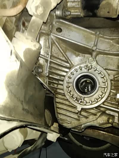

09年森林人打方向加速发出咔咔响,经过上路测试确定是左前外球笼异响,更换外球笼解决问题。
球笼坏的表现及判断方式。
1、由于球笼传递巨大的驱动力矩,受负荷重,正常磨损下会使光滑的表面变得粗糙,到了一定的使用寿命,就会出现异响损坏。
2、一般在转向或颠簸时会有规律地“咔咔”响,严重时失去动力。如果在转向时“咔咔”响,一般是外球笼坏了,少量情况是内球笼坏了;如果是颠簸时“咔咔”响这是内球笼坏了。内球笼损坏直行也会响。需要注意的是,大多数损坏的情况下球笼是在车辆拐弯加油“发力”时才“咔咔”响,滑行时很少响动。
下面进入今天的主题球笼更换吧!

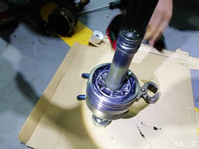

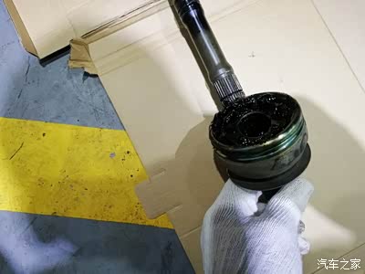

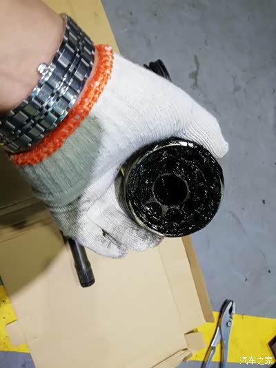

看看球笼专用油已经固化变质,缺乏流动润滑造成钢珠磨损,打方向加速异响。

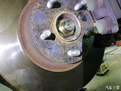

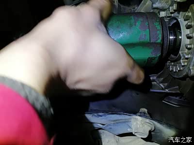

取下防尘套,取下外球笼
这张更清晰

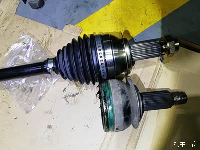

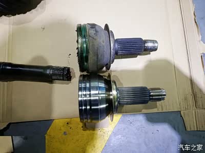

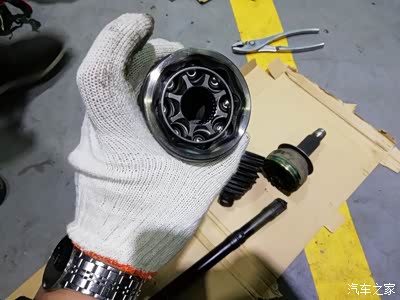

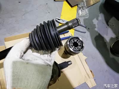

准备好的新球笼
新旧对比

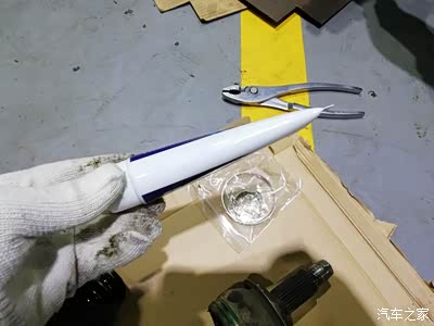

球笼专用油

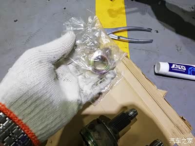

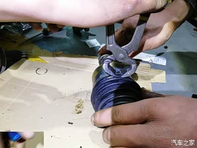

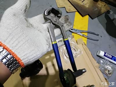

看看球笼卡箍专用钳

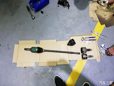

来一张整体的

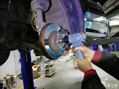

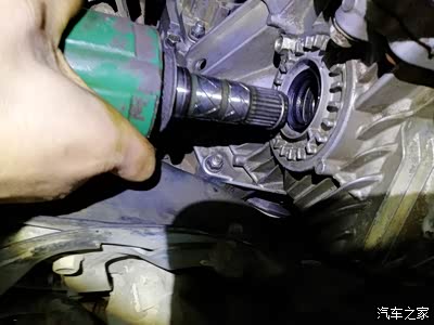

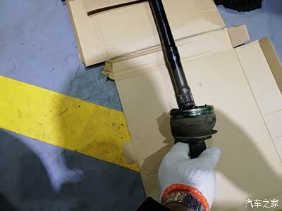

取下球笼的波箱

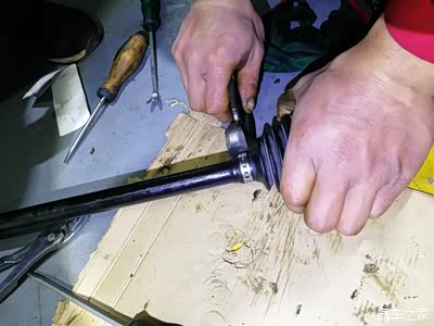

取下球笼防尘套,防尘罩也是球笼产品中的一个关键的部件,主要作用在于防止灰尘进入球笼内和防止球笼内的黄油流出。球笼中必须使用专用耐高温润滑脂,不能用其他润滑脂代替(如果发现防尘套开裂就要及时更换)

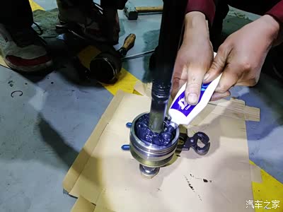

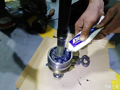

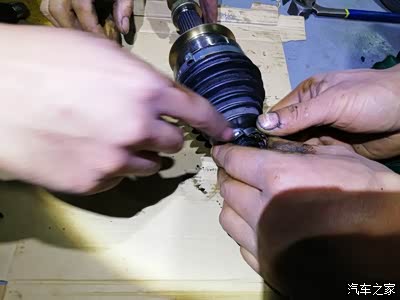

提前涂抹球笼专用油,安装半轴
继续上油

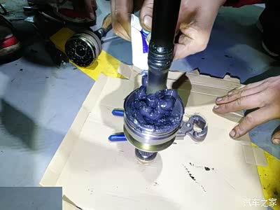

涂抹均匀到位
涂抹过后来回润滑一下
继续涂抹

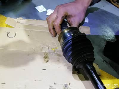

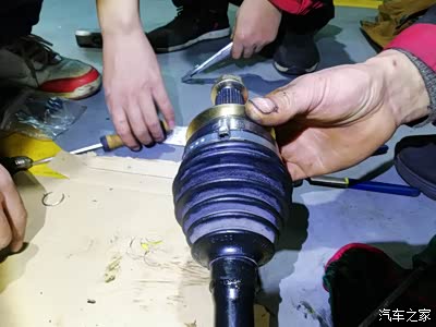

装上球笼套

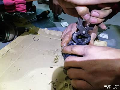

专用钳子派上用场了,
内卡箍卡紧
这个必须密封紧
安装完毕
完全搞定

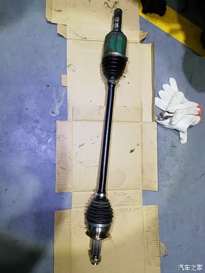

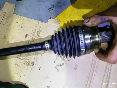

来一张整体的,上面的是外球笼,下面的是外球笼,中间的就是半轴

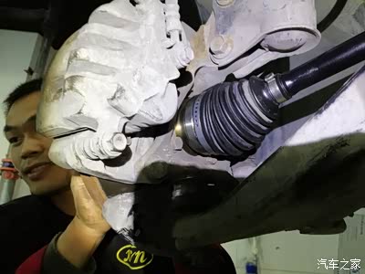

开始安装
安装到位

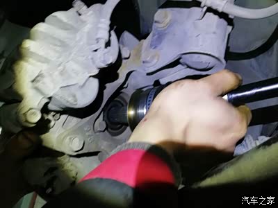

对接外球笼
看看小伙自信的表情

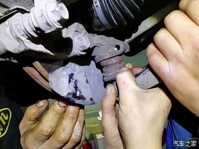

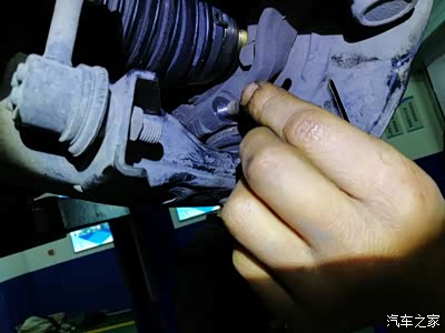

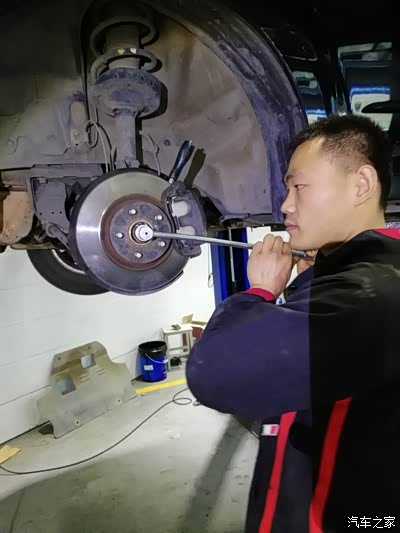

安装下肢臂球头

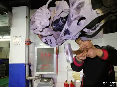

用锤了,看着是不是有点暴力,不过这个步骤是避免不了的。
安装到位,开始锁住螺丝
认真作业

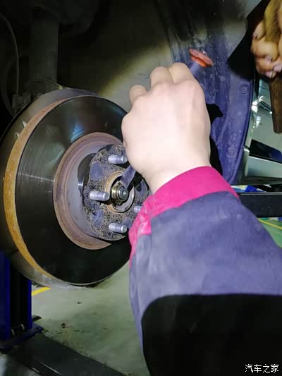

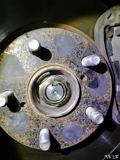

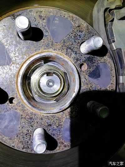

看看刚才的大螺母用上了
打紧
这个必须锁紧
上紧后的大螺母
锁住,以免行驶震动螺丝松动
已经锁紧

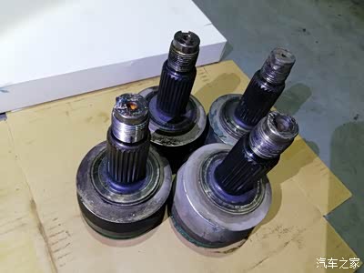

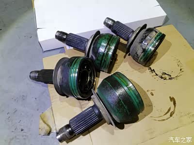

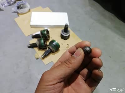

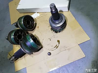

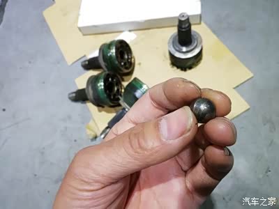

看看近期更换下来的旧球笼
全部都是异响更换下来的

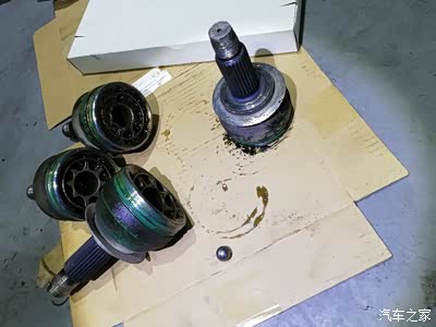

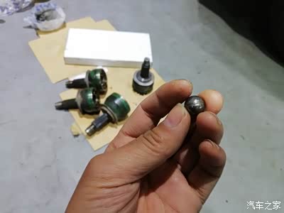

为了让各位弄清楚,异响的原因,特意解题一个。
打开了一个

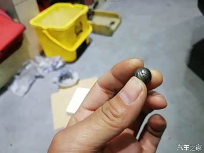

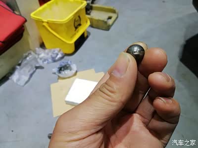

看看球笼里面磨损的钢珠
这个角度
转弯咔咔响就是样发出的
这张最明显
