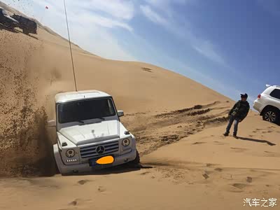

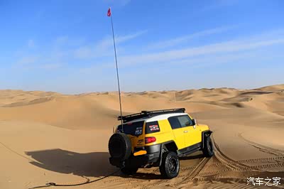

萌萌的黄FJ,此车确实非常猛,发动机参数和车重比控制的非常完美,别人上不去的大沙坡,他就真能上。
整脱圈了的大LC

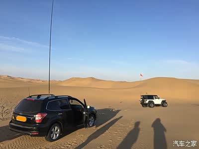

然后,森林人来了,进沙前的遗照
进去的时候跟两门小白马,这变态玩意,见坡都是直拔

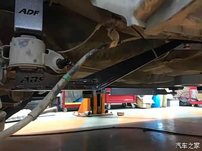

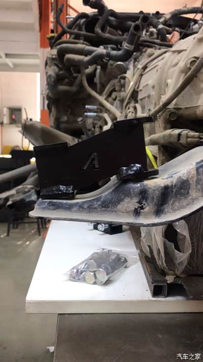

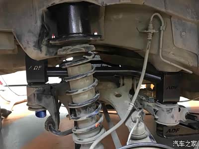

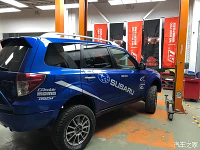

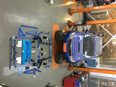

动手前的全家福

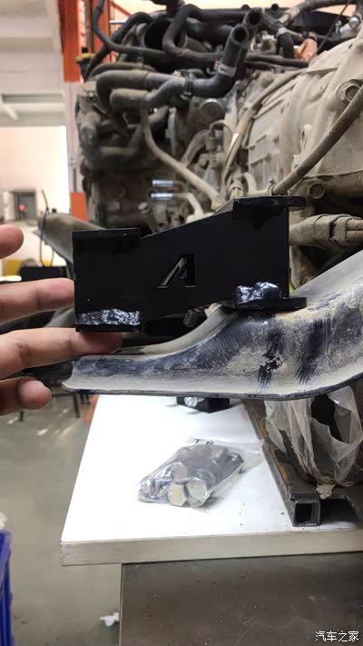

黑色的就是adf的升高套件,基本就是全套的垫片,把车身整体抬起来;
蓝色的是cussco整套的加强件,车身升高以后,通过加强件增加车身各部件整体的横向拉力
看着没,,,就是垫片
前后同尺寸升高垫片,硬把车身给抬了起来。

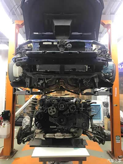

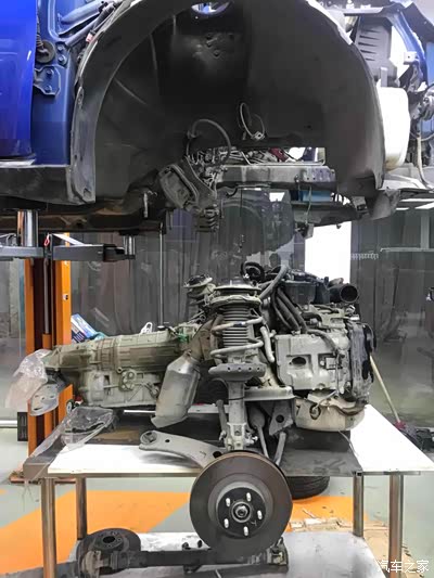

正常的升高都是换大行程悬挂,但森林人的问题就是,即便有大行程的悬挂塞进去,没有配套的加长支臂、加长的连杆、加长的传动半轴。总之,所有需要的改装件都没有。研究来研究去,没办法,加垫片是唯一一条路了。
由此,整个发动机变速箱都被大卸下来
看得我心疼

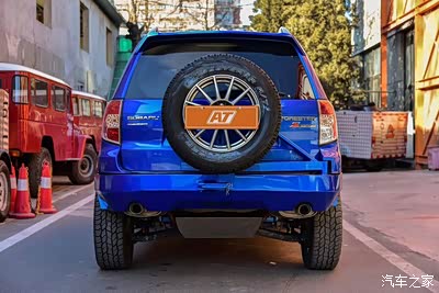

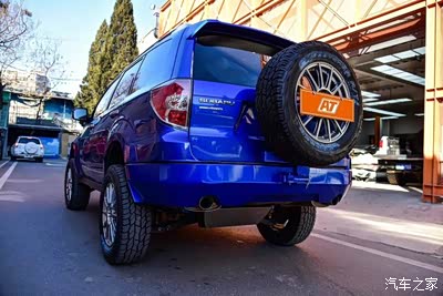

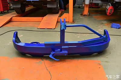

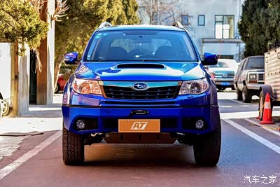

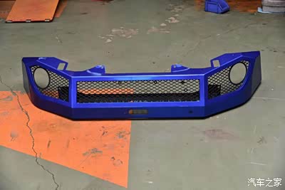

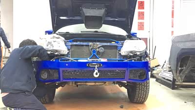

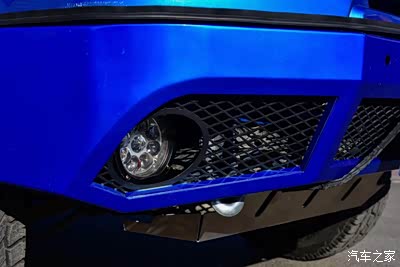

钢铁的前杠,这个花费了不少时间,不要傻大三粗的大铁杠,因此切掉了原车杠一截,在下部接上此杠,够结实能保护车头前部下沉的水箱

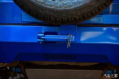

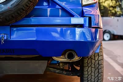

后杠,同样是结实的大铁杠,按要求增加了备胎支架

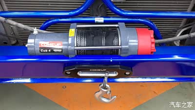

前杠预留了绞盘位,常在外边野,哪能不湿鞋,车轻,配个6000磅的绞盘足够用了,仅限自救。哈哈
雾灯原装位换了一个超大好的led灯,照明效果非常猛

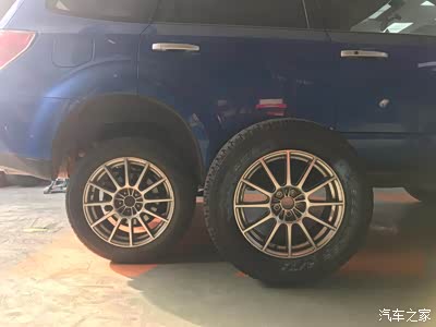

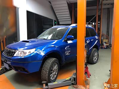

轮胎规格,固铂的235/65/R17 AT胎,与原厂胎对比照。本来想把我牧马人改装换下的245的AT胎给塞进去的,但还是空间不够
看屁股下结实的后护板
后杠上颇具心机的镂空SUBARU??
看底盘上重新量身定做的8mm的钢制护板,就是踏实啊

之前拿车跑了几百km的高速,胎噪是明显大了许多,但和牧马人相比也还是要好多了。操控仍是那么精准,因为是车身整体抬高

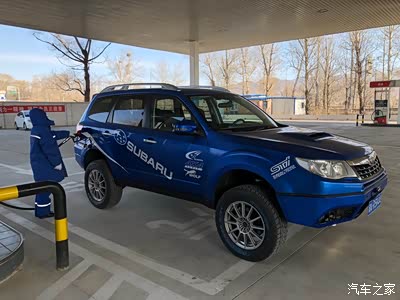

下高速喂饱油先

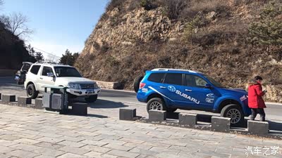

和大师兄的神车v87汇合
抵达后城镇,人民大剧场前小饭馆还开着,吃点东西准备上山

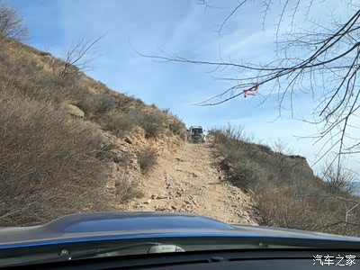

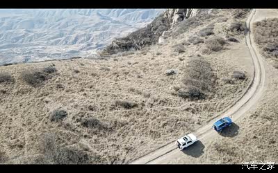

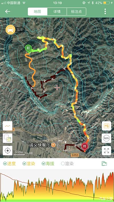

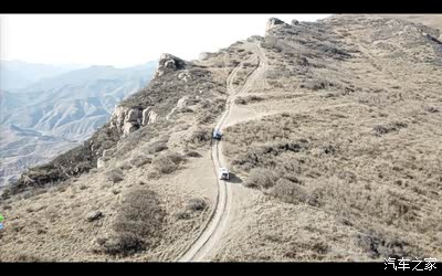

上到石头顶后从另一侧小穿越回到后城镇,后半段路况难度更大,碎石+急弯上坡+交叉轴,小森毫无压力

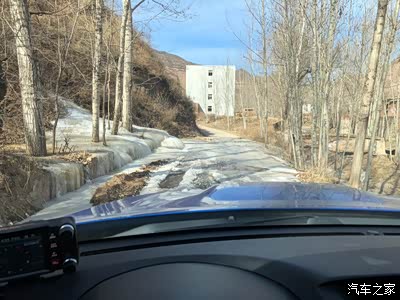

虽然没下雪,但路上残余冰面不少
一直琢磨怎么改车,却把行车记录仪这么重要的事情给忘了

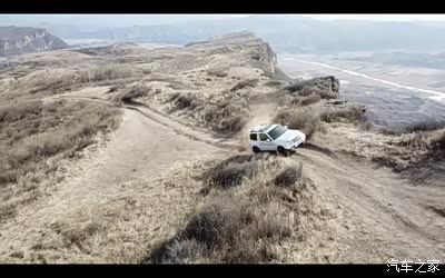

山顶风巨大,无人机放出去差点收不回,顶着风根本飞不动

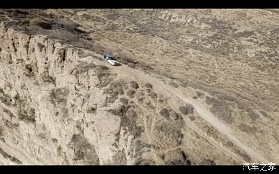

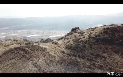

石头顶俯拍

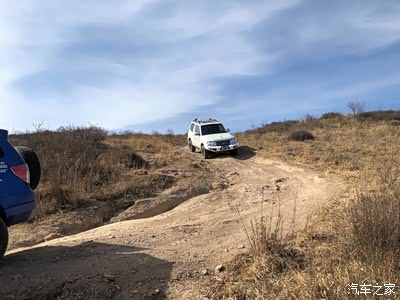

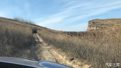

最后这段坡,坡虽不长,碎石多,坡度也不小,而且有3-4个交叉轴,上次有朋友开换了AT胎的老奇骏在这里死活没上去。
这是第一个交叉轴,左前轮已经高高的离地
第一个交叉轴,即便v87也过的不那么轻松

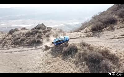

因为风太大,飞机被吹远了,上坡过程都没拍上一段完整的视频,边开车边控制飞机,在坡上走走停停,坡起也毫无压力,还得靠se的大心脏

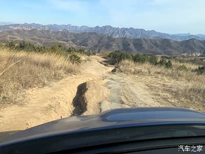

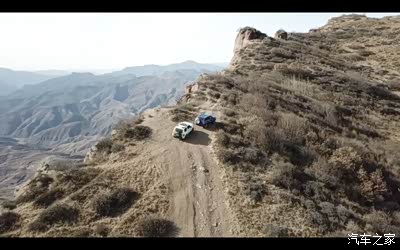

从另一边返程的一个碎石坡,这段路其实挺难的,v87所处那位置有个超大的坑
这个地方右前轮和左后轮已经同时离地,1档給油,剩下两轮动力分配足够支撑
前视角
从另一边返程下山的时候,这种纵横交错的深沟一直伴随着我们

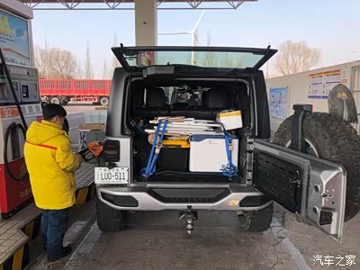

初三一早集合,直奔库布齐,加大了副油箱,加满油140L,沙漠行车,后备箱行李必须捆绑结实咯

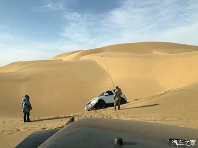

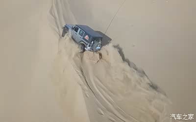

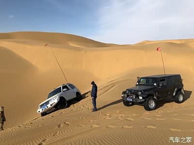

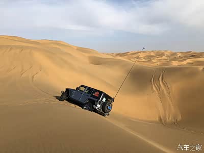

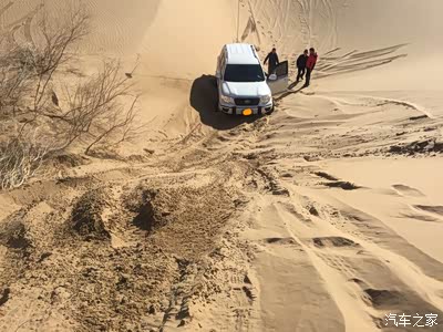

第二天一早,手有点潮,一个坡一把没上去,到车下来的时候不小心滑到斜坡上了,失误失误。
与此同时,小伍的87挂在了另一侧的斜坡,关键时候,唯一能动的茼蒿哥的老马绞盘控制器还坏了,87此时处境比较危险,坡下沙特别软,再一使劲很容易侧翻。
老马绞盘坏了,用87的绞盘反拽,想把车身正过来,拉不动。。。
最后,用老马挂住银马左侧车头,轻轻斗油,调正车尾,倒下斜坡,银马脱困后再来救出v87。

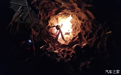

零下十几度的沙漠没什么比一堆篝火、一壶热茶来的更舒坦的了。围火而坐,喝喝茶、聊聊天,太舒坦了。
祝大家2018红红火火
零下18度的气温,没什么比这一团篝火更温暖的了

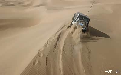

玩了十几年沙漠的茼蒿哥开着老马带路,一个沙峰到下一个沙峰
