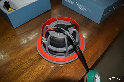

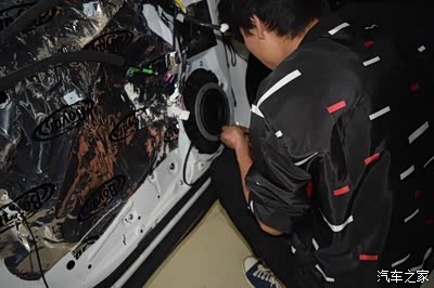

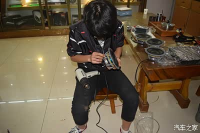

小师傅在接272中低音喇叭的线

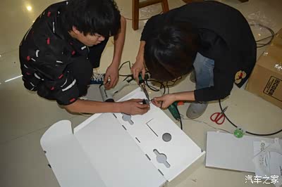

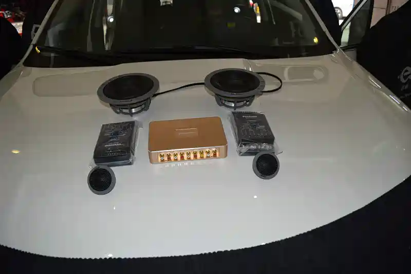

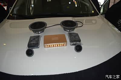

同心协力制作高音喇叭
中低音喇叭制作成品

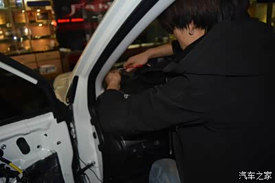

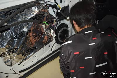

开工了,原来升级的前门232准备换到后门

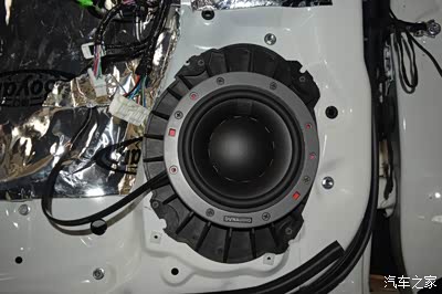

272就位
272安装效果

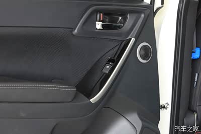

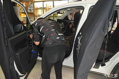

老板建议倒模安装在A柱但被我否定了,还是原位安装高音喇叭,

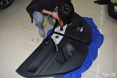

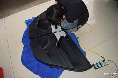

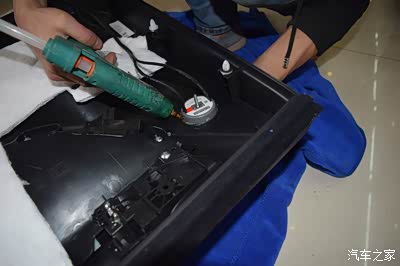

后门左右对齐准备钻扣安装高音喇叭
完成一半
打胶固定

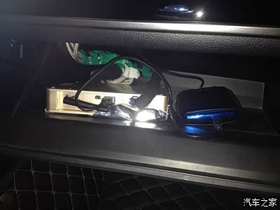

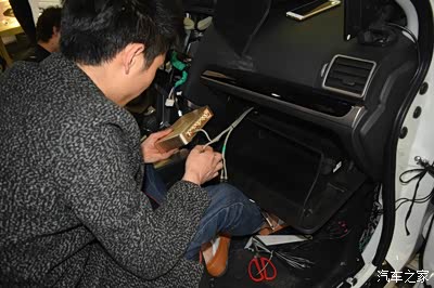

安装歌航DSD云主机,为了方便,DSD放在手套箱里,方便倒是方便但手套箱散热不是很好,建议最好连续放两个小时以上还是打开下手套箱散散热
DSD云主机+移动硬盘,这张照片没照好将就看一下

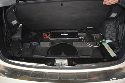

后备箱惨不忍睹,低音炮倒模安装在备胎,另外还有一台功放和DSP分别安装正副驾驶座椅下。上次低音炮是箱体放在后备箱,用了一段时间觉得占地方所以又叫老板倒模安装在备胎,但现在又后悔了,效果还是箱体的好
后门高音喇叭效果

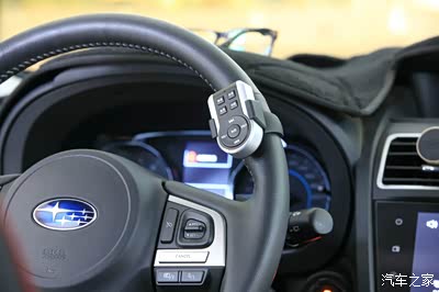

DSD云主机遥控器,准备换个位置,有点影响操作

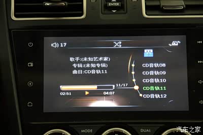

DSD界面

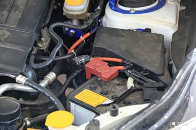

功放电源从电瓶正极取电,负极就近哪颗螺帽搭一下就行。不好意思机舱有点脏了

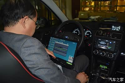

最后一个环节,老板亲自上阵调音,别小看这个环节,要调好还是得花费不下2、3个小时的哦
