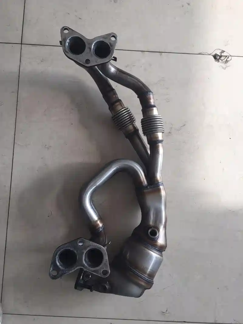

解决10款斯巴鲁森林人尾气环保超标有故障码换一个前三元催化总成
wzff666666
0浏览 · 2017-03-24 10:29
之前换过一个三元催化陶瓷载体,经过改装后前三元压力比较大,容易脱芯,有震动,不建议大家改装,最好换一个总成,副厂也可以,只要没有故障码,我弄了一个,厂家直接供货的,厂家说一年内有故障码开焊等质量问题给换一个,上图给大家看一下这个总成,用料挺好的,比原厂的排气管都厚原装位安装,需要用原车的护板
