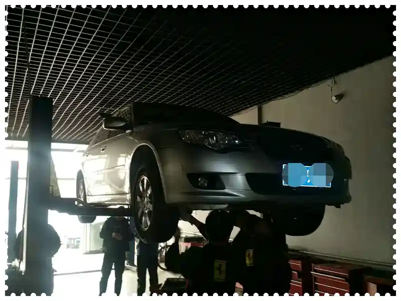

 一辆斯巴鲁力狮车主诉说该车行驶中底盘松散,去别的地方检查胶套已经老化要更换,别的地方也换不了,所以慕名前来更换。自己又不相信国产配件,自己找朋友在澳大利亚定了一套全车胶套。

前面开拆
后面同时进行
