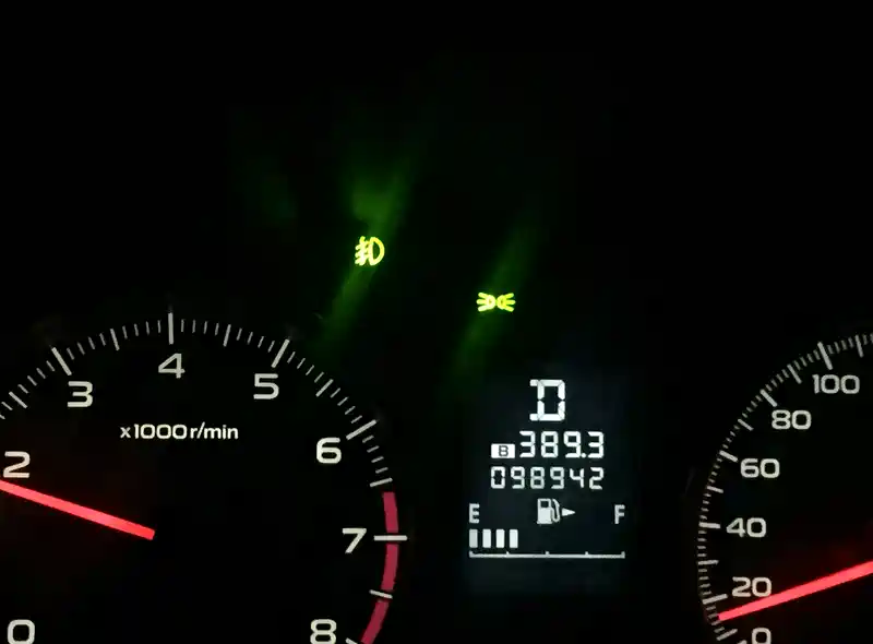

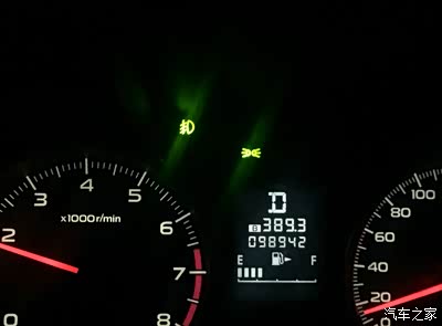

我的是12款XV豪华版7月初提的车至今刚好三年半也跑了快十万公里了,最近感觉加速不是很爽,
也该火花塞了。

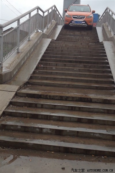

这台阶桥没有压力

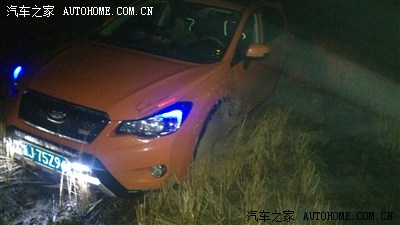

最惨的一次没有出来在车里过了一夜
啊多么痛的领悟

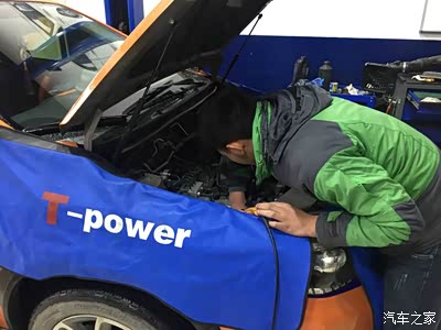

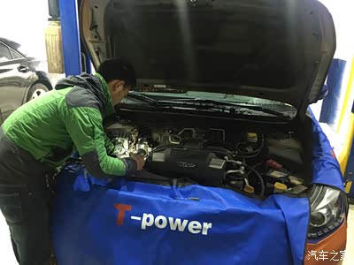

扯远了,下面开始换,没有4儿子换,道理你懂的。

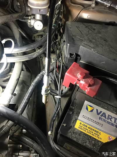

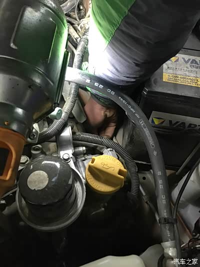

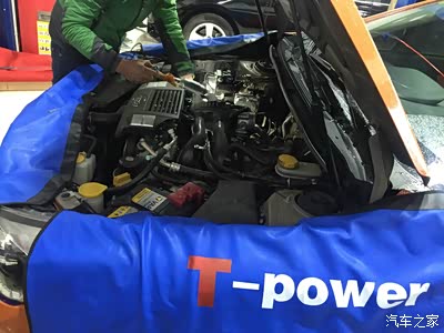

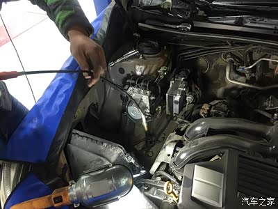

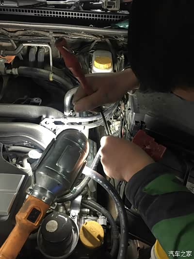

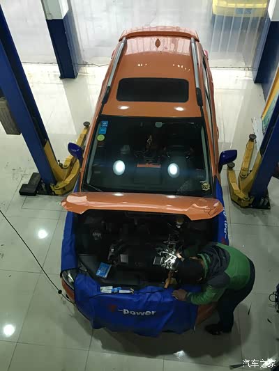

都说水平对置发动机要把发动机顶起来才能换,其实没有必要,我总认为拆下发动机的螺丝总是不好的,只是这空间不是很大,不是很好换。

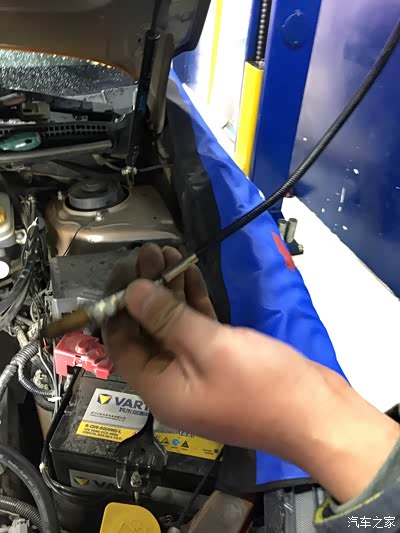

方法还是有的,半个小时4个全部拆下来
左边的空间还是足够了的

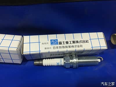

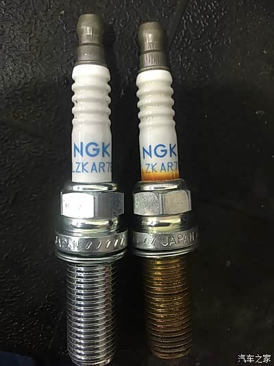

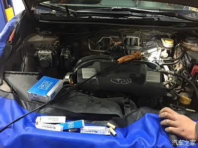

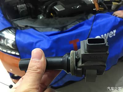

对比一下,也是用的原厂的NGK
再用半个小时装好

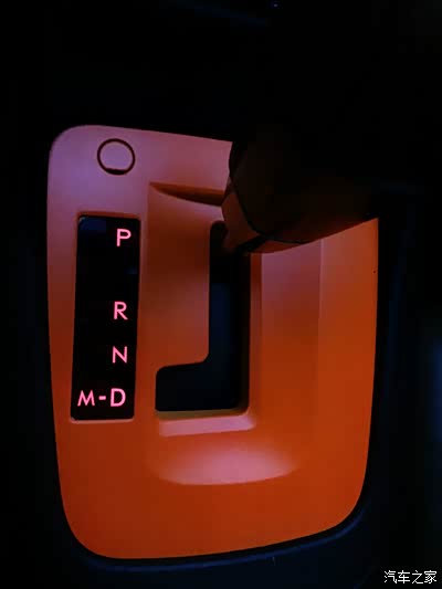

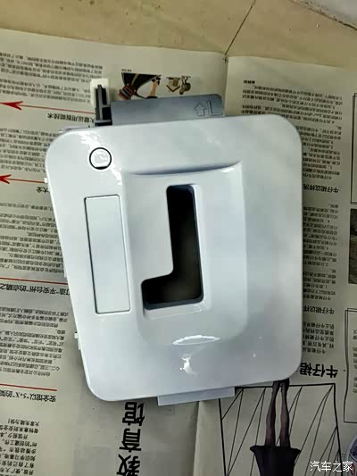

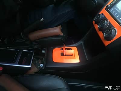

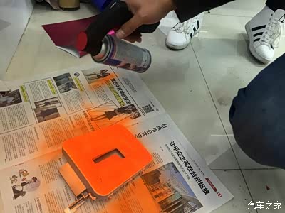

上次内饰这里没搞还有车友给我差评,这次再补上,其实我不喜欢最近流行的那种带皮的面板。
也许是个人所好吧。

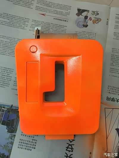

先来个白打底,这是喷膜。
个人感觉够騒

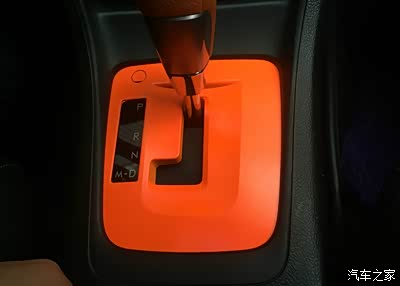

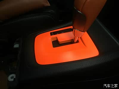

开灯的效果
