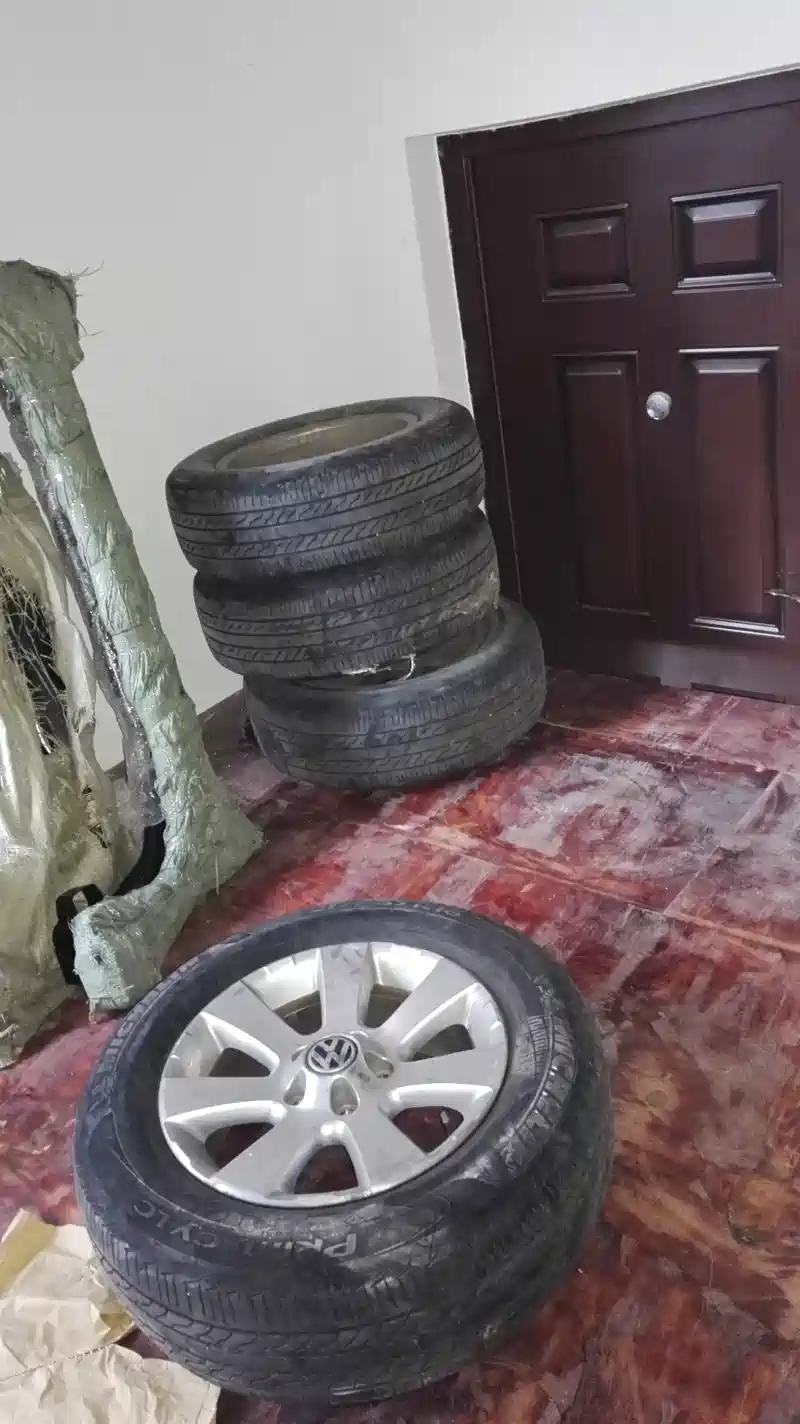

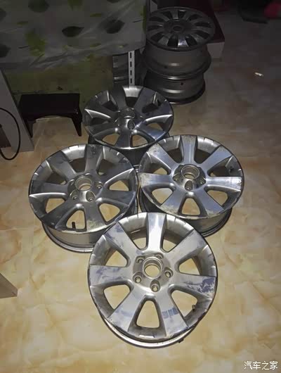

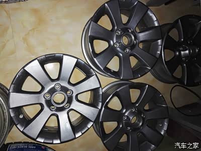

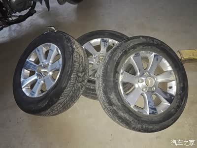

①首先是16寸轮毂:刚好朋友途观升级换下了一套闲置的,所以很便宜就拿下了
(为了安全,本人只采用原车轮毂的,改装轮毂会更漂亮、但不敢用;当然了锻造的最好,但买不起阿)

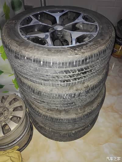

带轮胎的,轮胎没有用拆下了
米其林的轮胎 215/65 R16,
分离后准备翻新

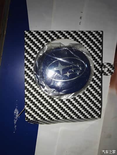

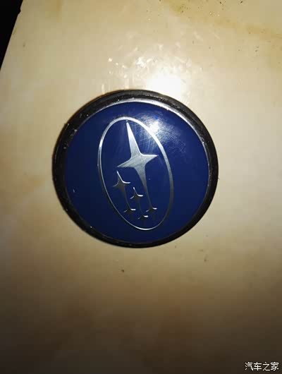

②其二,改小盖
②其二,改小盖

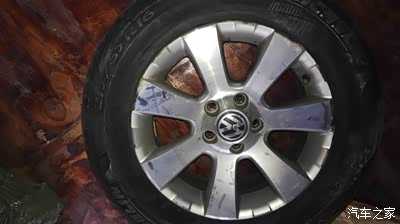

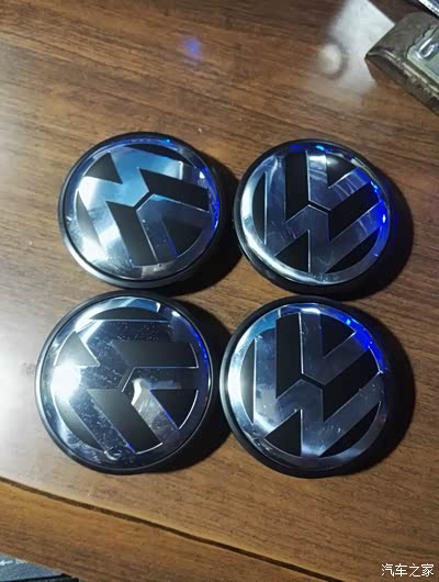

原轮毂盖是大众的
大众盖

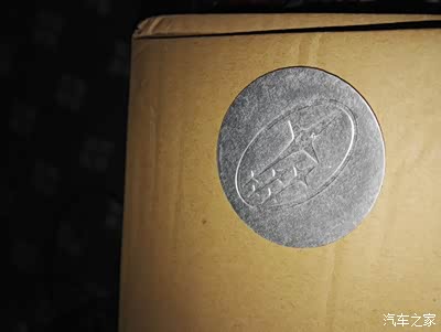

淘来的斯巴鲁标
正面
反面
自带胶
粘上就行,成品的样子
变成了斯巴鲁轮毂了

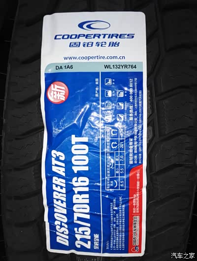

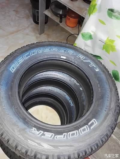

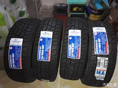

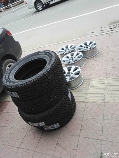

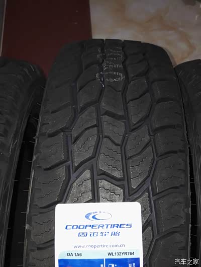

③淘来的美国进口的 锢铂215/70 R16 全路况AT越野轮胎(有人肯定会问:为什么不换225、235的,不行阿!途观原车轮毂宽度是6.5J的,最大只能装215的)
外包装
标
花纹

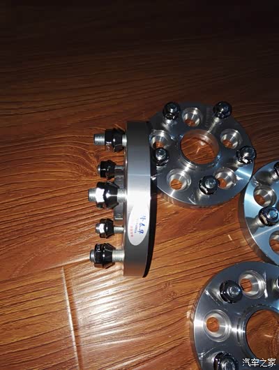

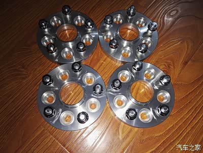

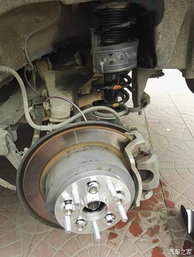

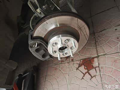

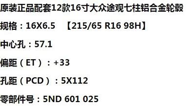

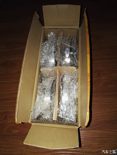

④加宽:装越野轮胎肯定要加宽才好看,所以又淘“法兰盘”的;而且是变径法(转数据)兰盘:因为途观轮毂数据与森林人不同的
森林人的数据
途观的数据
法兰盘外包装
转数据法兰盘5*100→5*112
厚度为18毫米,因为厂家说转数据最少要18的才安全;前各车友都用25的,但途观的偏距比森林人小15毫米的,这样我装上后就相当是18+15=33的

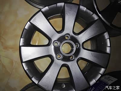

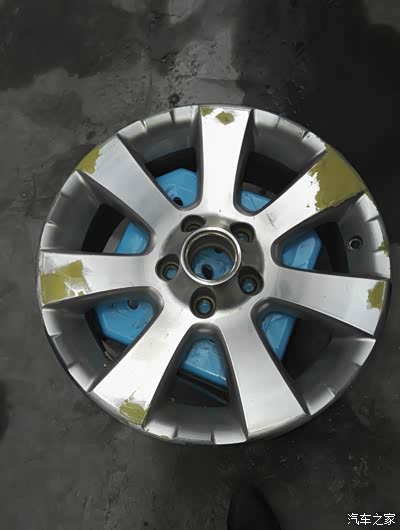

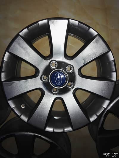

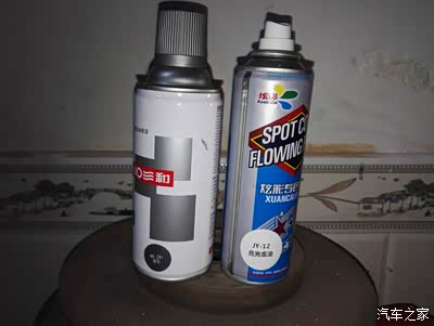

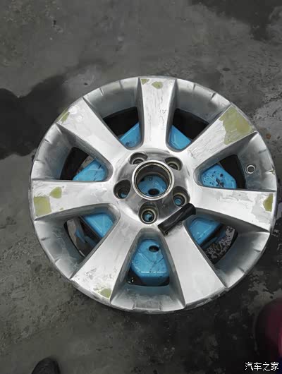

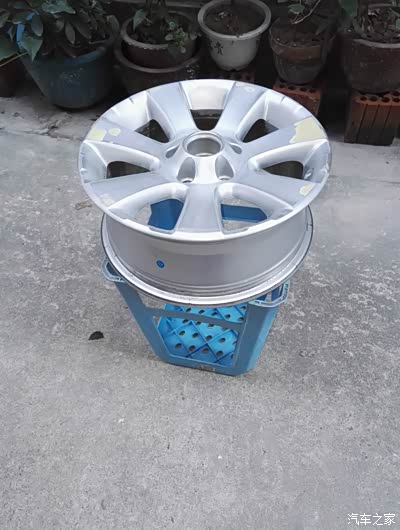

⑤轮毂翻新
⑤轮毂翻新
用原子灰修补
打磨
水磨

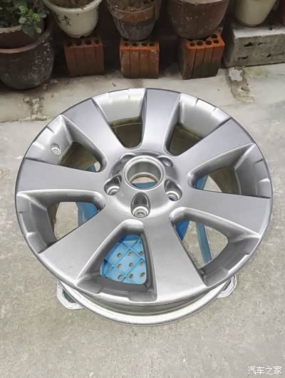

底漆和罩光油
要分多遍喷

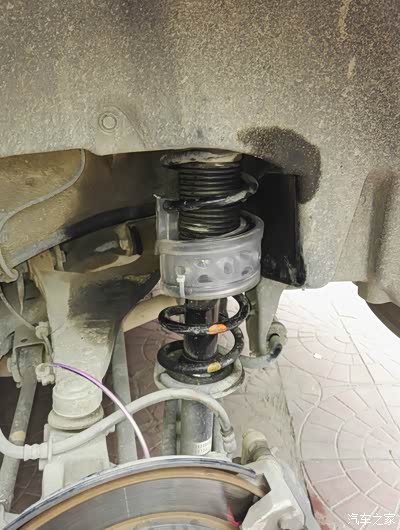

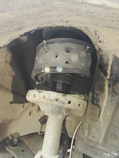

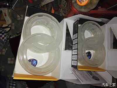

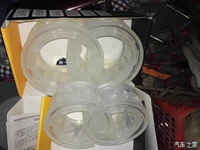

⑥底盘加高、很多车友有的换弹簧、有的加增高垫;本人不原意对车有大的拆装改动,对车有影响的,要去做四轮定位才行的;我就用最简单的办法:加弹簧缓冲胶

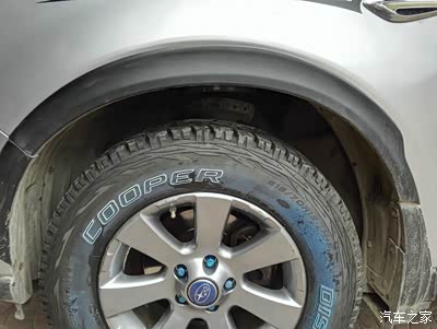

⑦安装
准备中

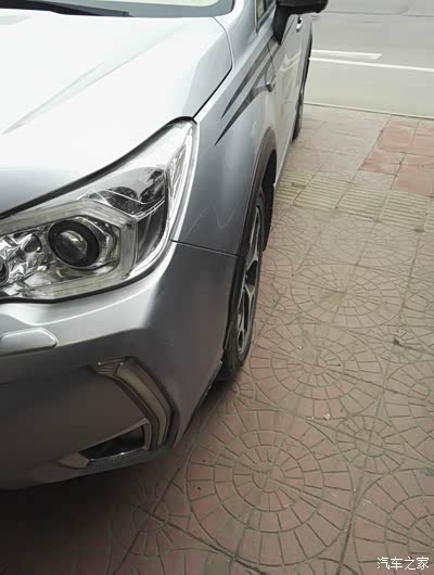

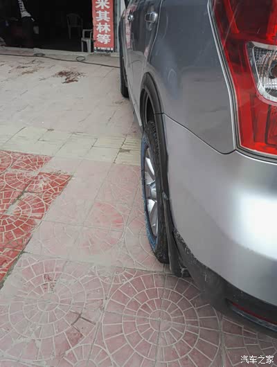

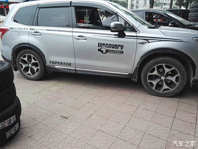

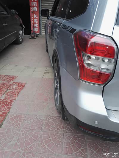

这是换前的效果图

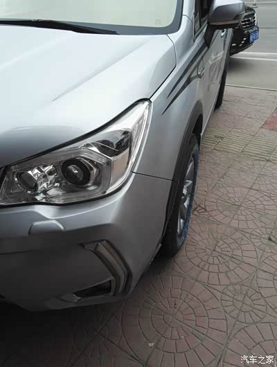

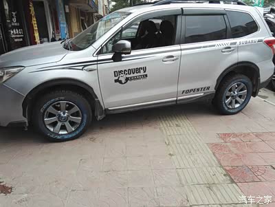

这是换后的效果图

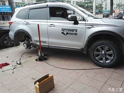

施工中

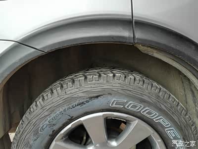

未改前轮胎隐藏在内 前轮
这里改后凸出来的 前轮
未改前轮胎隐藏在内 后轮
这里改后凸出来的 后轮
本人认为:坛内的车友只加25厚的法兰太保守点,大可以加到35的,我的是33厚
前轮装法兰
后轮装法兰
前轮加缓冲胶
后轮装缓冲胶
这是全部装好后前轮的间隔
这是全部装好后后轮的间隔

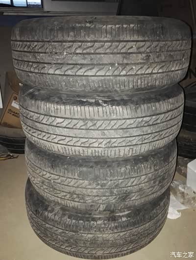

这是换下来的旧轮胎:轮毂是原厂18寸树叉轮毂、轮胎是耐克森225、55 R18 花纹RU5 SUV专用轮胎;都是2015年3月30日装上使用的!价格合适可以卖的。
⑧改后感觉:胆子大了、随便开;打方向盘灵活了,弹簧加了缓冲胶底盘高了、舒适度与原来的差不多,但胎噪大了…
