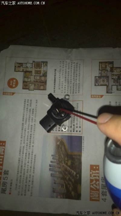

然后就是各种冲洗了,方法就是对着所有看的到的元件喷射,还有各个空隙,喷一下,把清洗剂倒出来,再喷。不建议持续喷射,因为要让污垢有时间溶解并且随着清洗剂流下来,持续喷射也许会让污垢进入内部某个死角。![]()

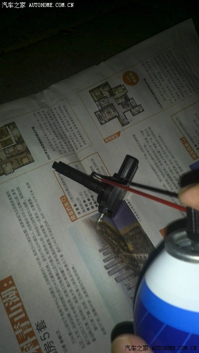

清洗剂买了CRC的精密电器清洗剂,对着玻璃喷了喷,确实没有残留,挥发极其快。强调下,空气流量计禁止用任何方式擦洗,只能用无残留清洗剂冲洗,否则那些脆弱的元件一旦受伤就会导致空气流量计报废。

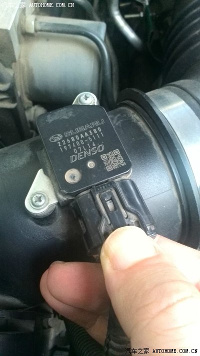

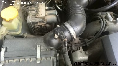

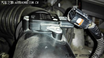

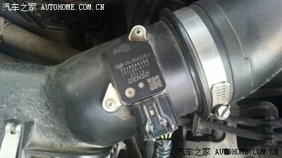

这个东西就是空气里流量计,我是10款的小森,在空滤箱的后面

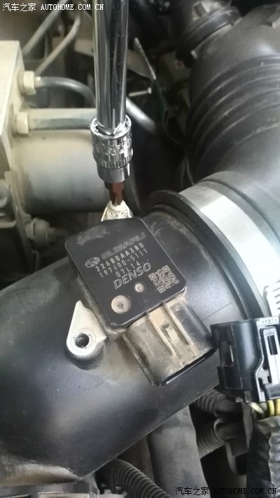

型号是22680AA380

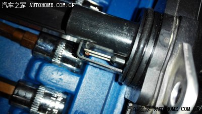

也许应该是断开电瓶负极再拆,不过我懒得,就直接拔下插头。插头有个小卡扣,按住就很容易拔下来。
然后就是两个十字螺丝,竟然是自攻螺丝,所以装回去最好是原位别调换两个螺丝的位置更别太用力

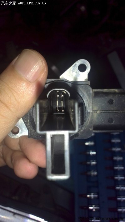

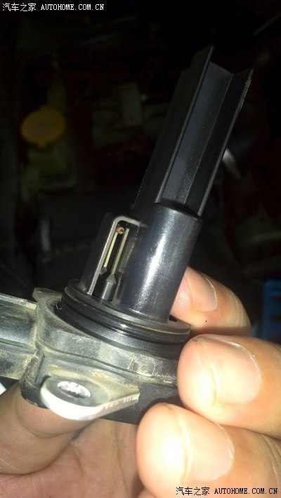

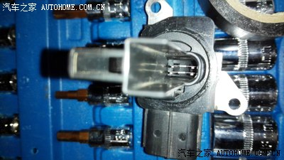

实际上,拆下来之后观察空气流量计的关键原件,并没有想象中的脏,当然,有些黄色的污垢而且很紧密的样子
这个红色的,应该是温度补偿电阻,直接暴露在风道里,朝外的一侧有明显的黄色紧密污垢,另外一侧相对干净

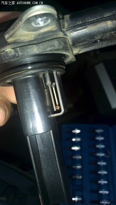

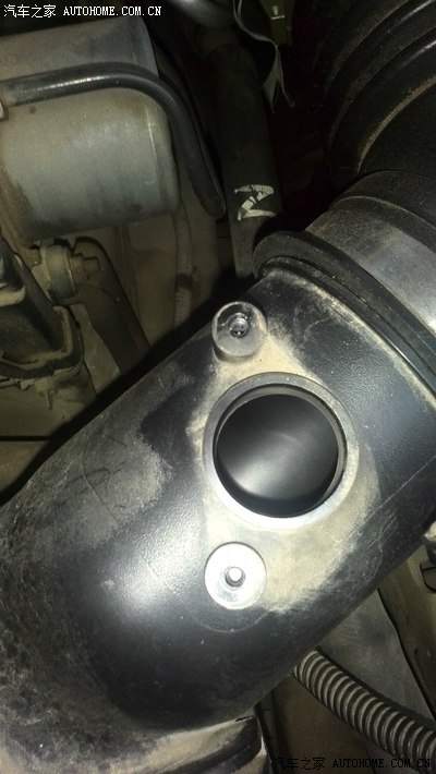

再看一次朝着进气这侧的情况

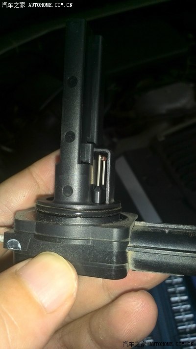

然后,当然是著名的热阻啦!所谓热阻就是抱着个外壳的热丝,而且周围有导风槽,所以完全看不出来有神马污垢

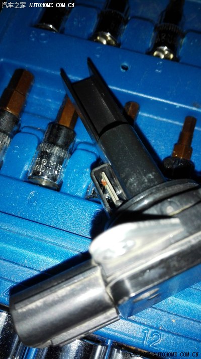

清洗之后,必须耐心等完全干燥再装回。可以放到温热的发动机表面或者带回家用电吹风吹吹。表面的清洗剂也最好不要用布擦,否则会有纤维留下,总之,很烦人,最后我又用嘴吹了吹表面的纤维之类,哎。
这是清洗后的效果,黄色的污垢基本消失,很干净,颜色也红彤彤的了。
热阻么,应该也是光亮了些吧!

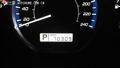

9月15日 70309公里 记录下,第一次清洗空气流量计
