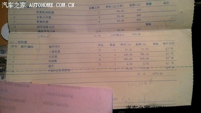

6万主要是多了火花塞和汽油滤芯,其实按照国外标准,这两件是不需要更换的,尤其是汽油滤芯,国外是终身免更换的,它装在油箱内,汽油泵安装在它上面,在它之前还有一个粗滤,只需清洗。4S 店550元的售价相比淘宝的450元一个也不算贵了。其实国内的话10万km以后换一点问题没有。

再说火花塞,NGK的这款铱金火花塞,188元的售价真心贵,但淘宝价格也接近了,
