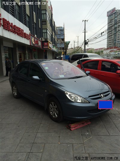

14年4月16日,经过近2周的等待,终于提到了我的新座驾,森林人2.5白色自尊版,告别了伴随我近9年的小狮子,很是不舍,这里先上一张小狮子的照片,2.0手动档,9.2W公里,纪念一下……
