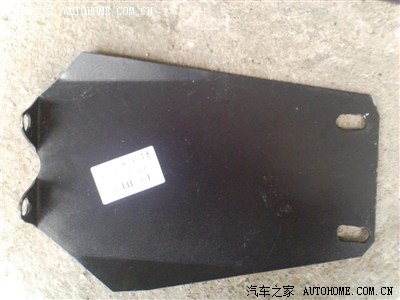

原工程塑料的护板,阻挡飞尘应该有用,但针对川藏线上的碎石,一个字“玄”。
发动机护板

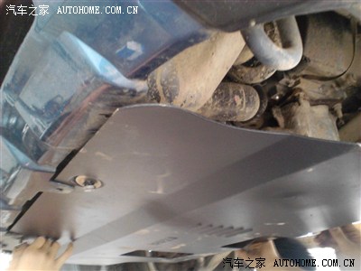

变速箱护板
差速器护板
 朋友介绍买的450元/套(3件)
安装简单,对准螺丝孔把螺丝拧紧就可(螺丝是买护板时配好的)
变速箱护板安装好了。
差速器的护板安装没拍,当时想着日间行车灯装在哪里?

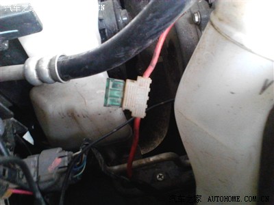

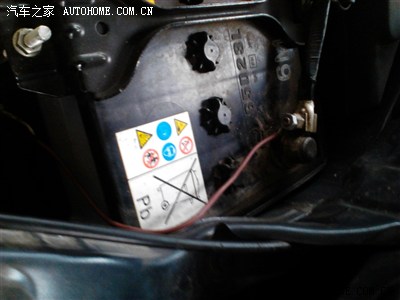

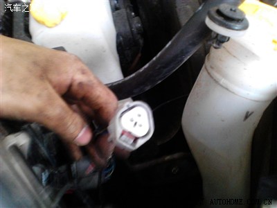

电路很重要
接在大灯清洗的线上
还加了保险---顺便问问高手们,这样可以吗?
效果图如上,150元。

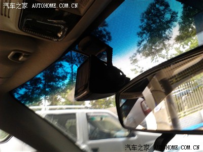

行车记录仪就这样装的,线走A柱,直接接点烟器。网购的P0,690元
