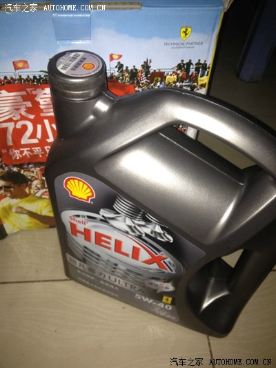

翻一面看下,壳牌喜力。。。还是没想起来我什么时候买的。。。
打开看看。。。
拿出来的那一刹那我才想起原来是之前参加的汽车之家的一个抽奖活动,哇咔咔,又中奖了。。
感谢CCTV,感谢MTV,感谢汽车之家,感谢广大车友,感谢。。。。。。

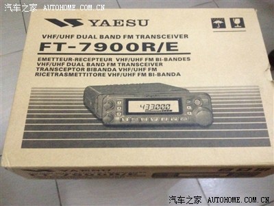

八重洲7900,车台首选

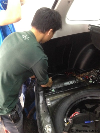

这是打算走车台主机线的

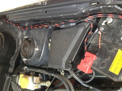

这是往发动机舱里接电源线的,电源线都做了比较好的绝缘处理。安装的时候就拍了这两个照片,以下照片都是安装好后拍的。

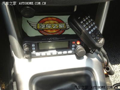

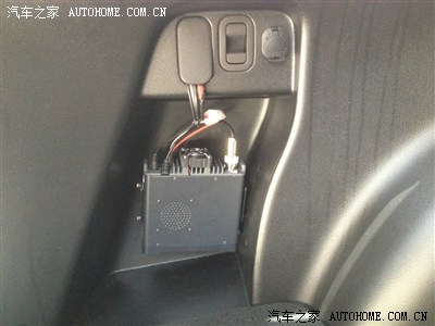

主机的位置,这地方真的太好了,又不占用什么空间,又可以把馈线的长度做到比较短,因为馈线长了影响使用效果,只不过主机放在后备箱的位置就要把电源线,喇叭线及面板连接线走到前面,2.0低配版的这里刚好留了一个位置留着走线穿孔用的,不用打孔,比较喜欢,不知道其它配置的车子这地方有没有安装什么更先进的东西。走线就全部从这个洞穿到备胎箱里,然后经过后排座椅左边走到后左门槛再走到前左门槛,电源线从左上方穿进发动机舱,喇叭线及面板线看个人爱好要装在哪里好。我的安装位置下面会说

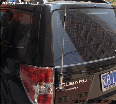

这是天线,用夹边固定在LOGO与左后灯的位置,这样天线刚好比车身高十几CM,美观而且实用。
馈线就直接从后备箱门边走进去接到主机的位置,2M的馈线刚刚好,一点不差。

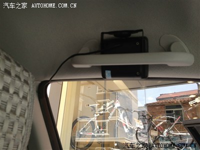

喇叭我暂时还没想好要把洞打在哪里,就先暂时放在这里,驾驶座的拉手位置。

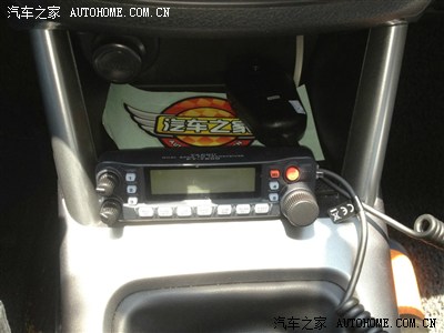

这是从主机上分离下来的面板,本来想放眼镜盒里,后来感觉不合适,想来想去还是放这里比较顺眼,这里我直接用双面胶固定住,面板连接线用了六米,也是刚刚好。

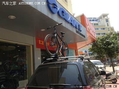

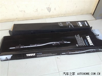

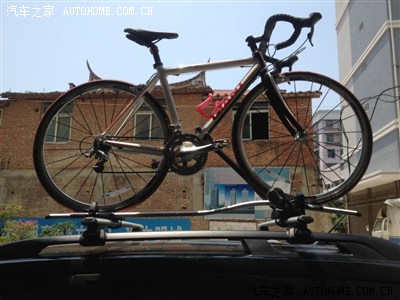

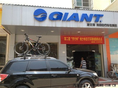

我买的是拓乐591的自行车顶架,还有两个横杆。据说拓乐是公鸡中的战斗鸡,车顶架中比较好的牌子,期待它完美的表现了。安装的时候还是没有拍照片,全是安装好了以后才想起来拍的,不过安装过程比较简单。看效果吧

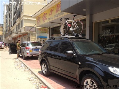

先装个公路车上来试下

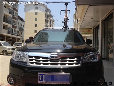

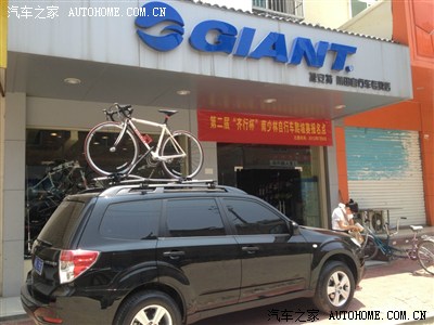

车子正面效果图,给力吧
侧面效果,太漂亮了,我不是说森林人,也不是说公路车,更不是说车架。。。
后面是朋友的傲虎,看我装完他也中毒了,马上订了一套,看他那肥头大脑的身材我真的不想跟他说什么。。。

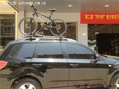

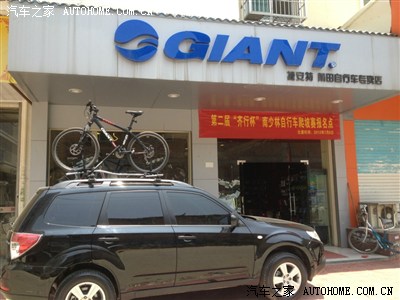

换一辆山地车试试,发现公路车一个人随便就可以举到车顶,山地车就稍微有点困难,要找个人帮忙或者边上放个椅子垫脚,除非你是大力士,反正我一个人是搞不定的。
换个角度来一下。
山地车装上去一样的帅气
