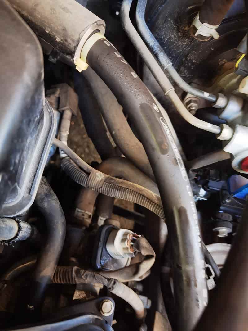

25年压缩机不转,冷媒(氟利昂)漏光了。自己买的旗舰店电装的冷媒,外边店里加注。没多久发现了漏点,密封圈的问题。
去了当地专修,放冷媒(氟利昂),换圈,加冷媒(氟利昂)可能是车仆牌子的吧,没注意。
26年,发现制冷的时候压缩机异响,滋滋滋的声音,我是打开发动机盖听到的,盖上并不明显。明显异常声音。
去年就想加冷冻油,但是没有一模一样的型号,上面有图片,原车法雷奥压缩机,规定用油ZXL200PG,大家可以豆包搜一下,符合这个标准可能就两种,一个是ZXL200PG还有就是PAG100。
去年我想买ZXL200PG没找到,赶着天热想弄好,而且卖油的老板说如果缺冷媒应该不用加油,我就没买。
今年出现异响大概率是缺油,今年就买到了相同型号的油了,淘宝买的。宇华原厂汽车空调压缩机,这家。
加注工具阿里巴巴23元,搜冷冻油加注工具。一共用不了100元,大家可以试试,我加了30毫升。油是在低压管吸进去的,一边加,异响就没有了。
后续如果压缩机坏了,我也会告诉大家的。想尝试的,可以自己试试,上手简单。

    你的水箱该换了
    deya 关禁闭 已屏蔽
    压缩机据说也算个小通病,压缩机润滑油跟冷凝剂应该是不搭界的,没听说要严格匹配类型,冷凝剂好像都是什么R134a,这个不能错,很早以前的老车是氟利昂这个号称不含氟。
    楼主的水箱上管焦黄,可能要接近爆浆状态了,不过看管口还好,没有渗漏迹象。
