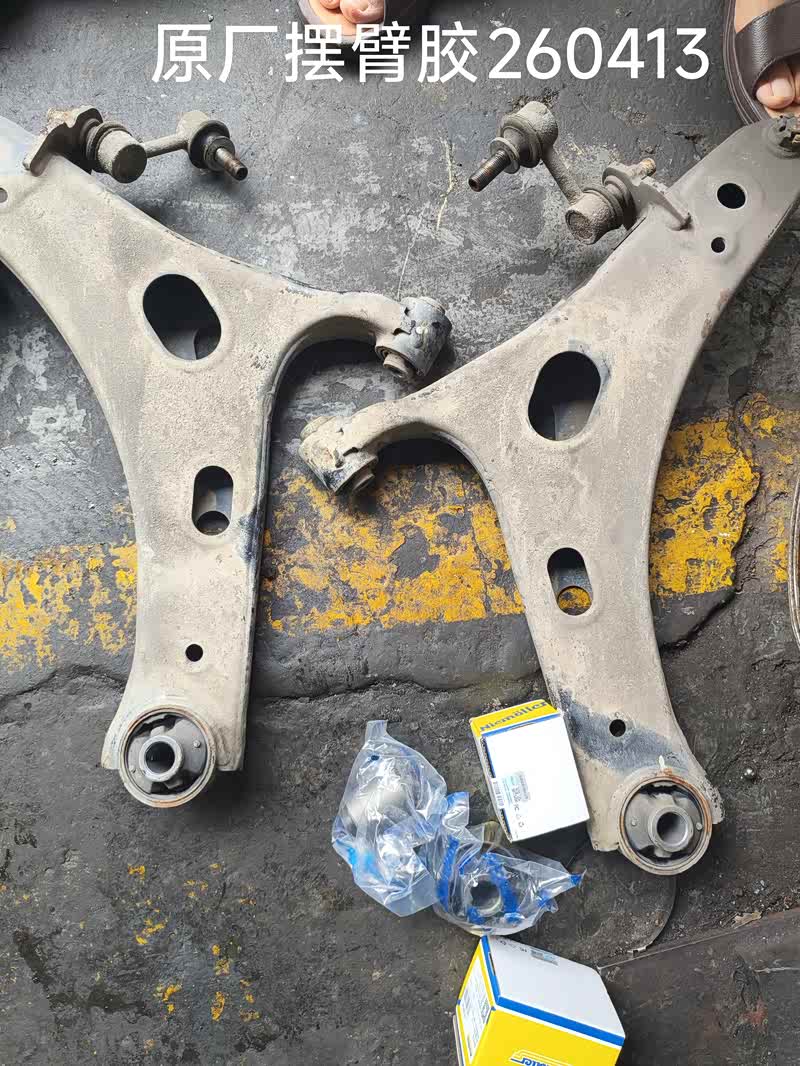

昨天换了下摆臂4个胶套,13款SJ2.5森,才7万多公里。其实前轮也没有一点旷量,还能跑,但想想要外出大几个月,13年车换了吧,采用车友介绍的尼默勒,网购,到专修换的,连工带料不到600元。
完工后试下车,小师傅说有一点点向右跑偏,又量了下前轮前束,在正常范围。说换胶套不会到到四轮定位的参数的,让先开一段试试。
我开回家路上也没有感觉有向右跑偏,和换之前比底盘紧致很多,方向也更精准了。某虎买的熊牌轮胎已到,这2天就换轮胎,跑跑看。5月份要外出,先做好准备!

原厂的一对大小胶套下来400,这个一套多少钱?

价格便宜,我6万5千公里,刚换前面2套,1100大洋

原厂胶套质量不行,还贵,换个品牌副厂,没问题

我直接换总承了,前面2个2800

我感觉原厂的质量确实不怎么样。而且小胶套比大胶套更不耐用,至少我上次拆下来大胶套还没多大裂纹。从结构来看,摆臂的受力点似乎都在这个小小的小胶套上,举升机上晃下前轮,小胶套松旷得厉害。设计似乎也有问题。
